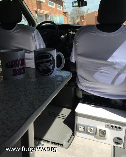

Bueno de nuevo a la carga y con ganas.despues de 5 añitos con mi Vivaro Tour y casi 240000 Km me dispongo a prepararla.Estoy esperando dar el salto a las GV por lo que pondre a la venta esta,Me queda menos de dos añitos para jubilarme y espero hacer muchos Kilometros y disfrutar como he disfrutado con esta,ni un solo problema y ni un solo accidente Gracias a Dios.
Mi anterior preparacion me trajo algun que otro problema.http://www.furgovw.org/index.php?topic=267033.0.http://www.furgovw.org/index.php?topic=289861.0

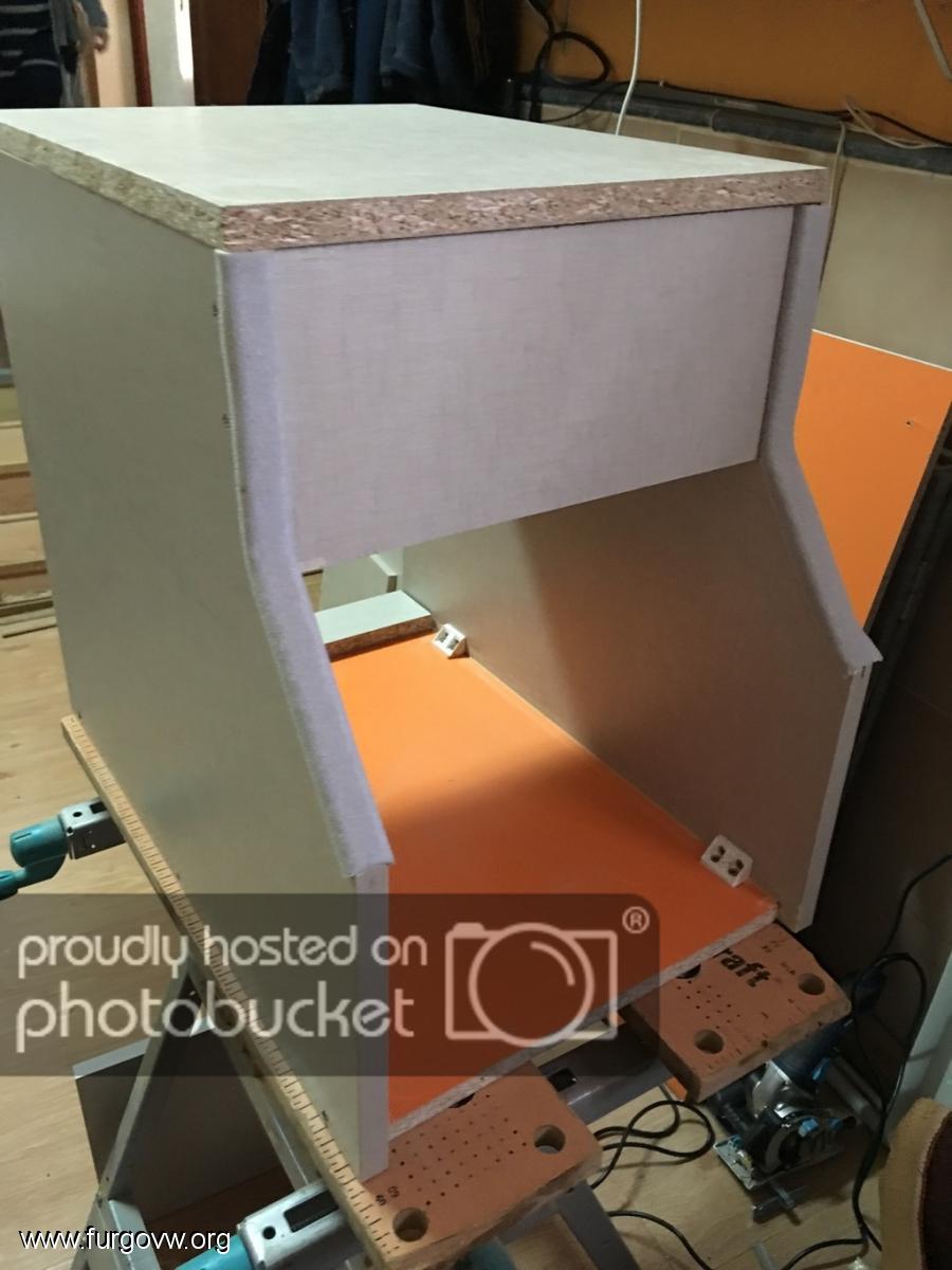

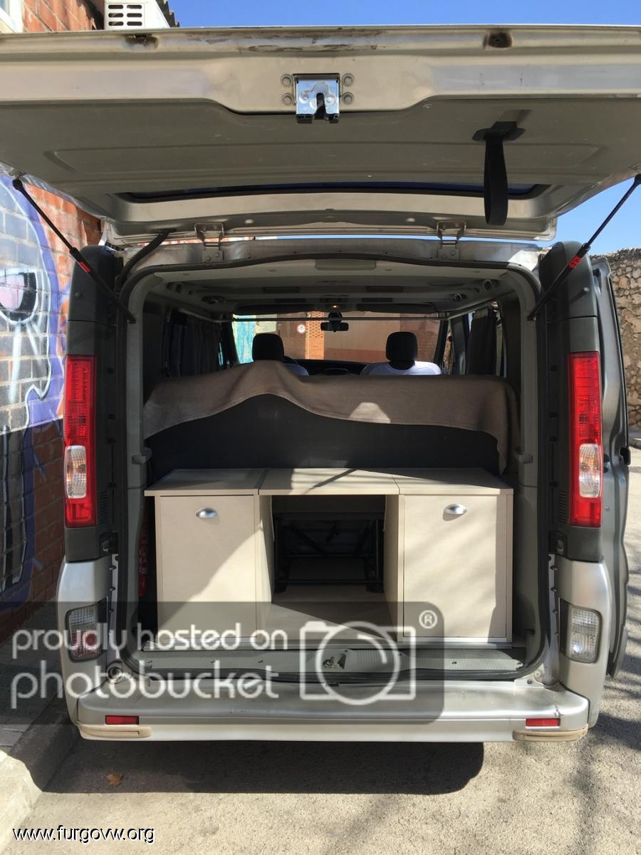

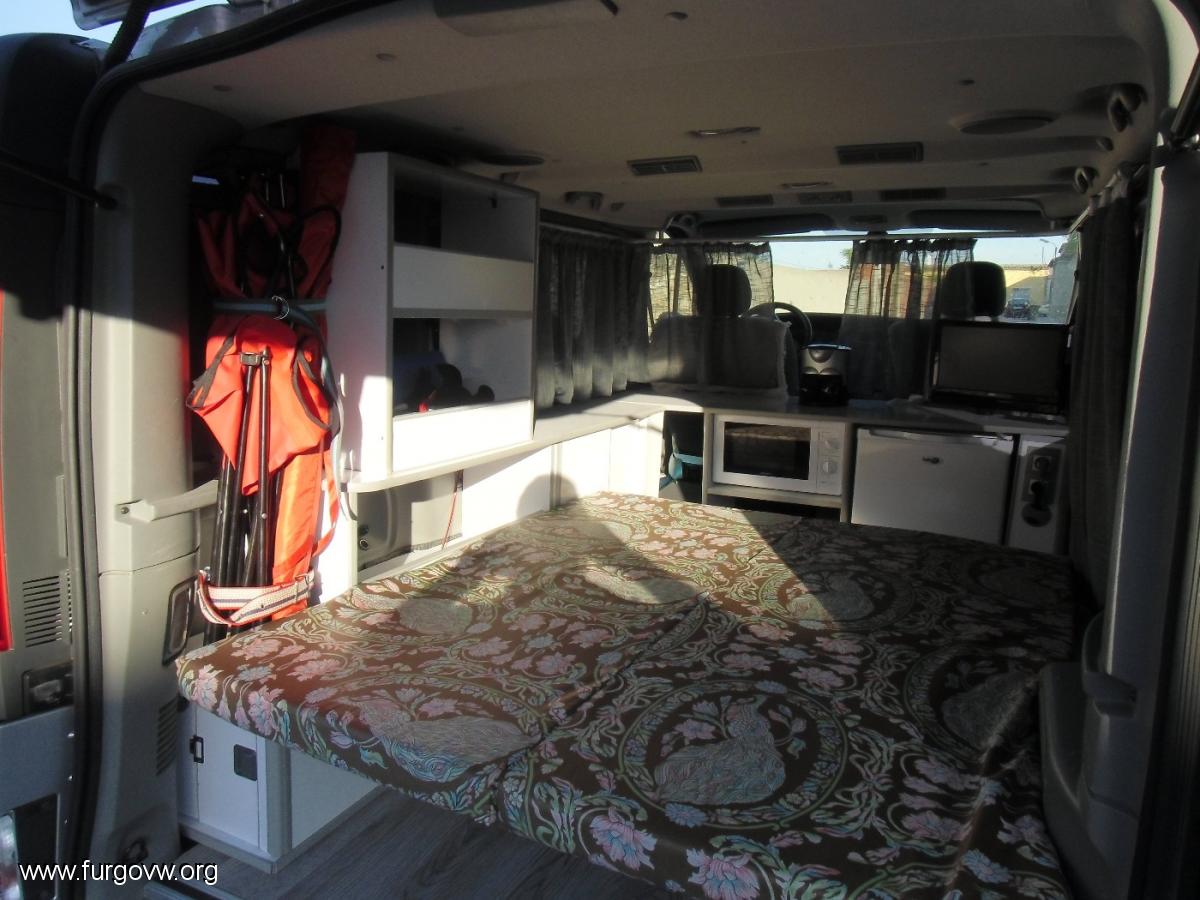

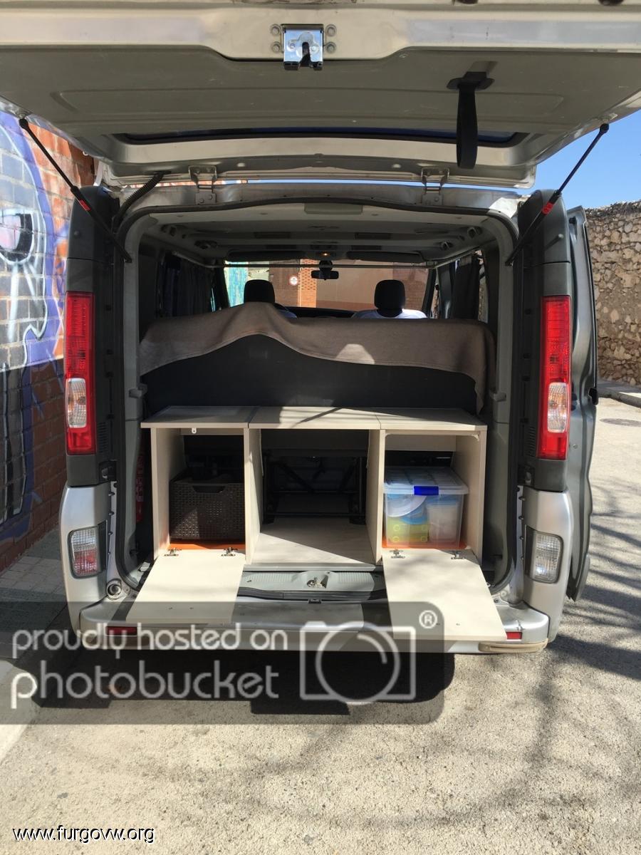

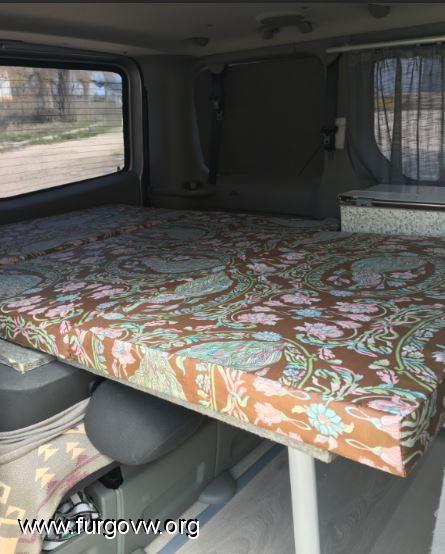

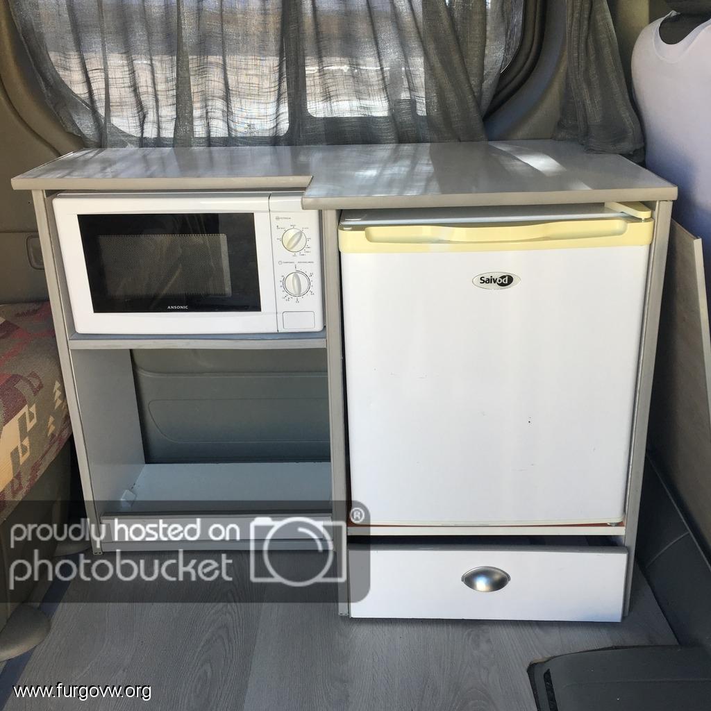

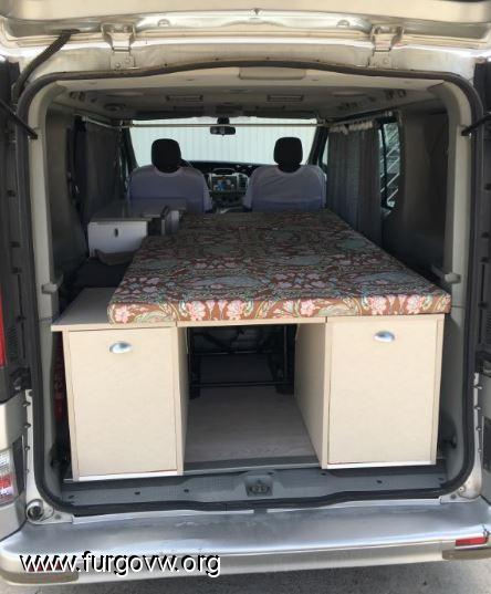

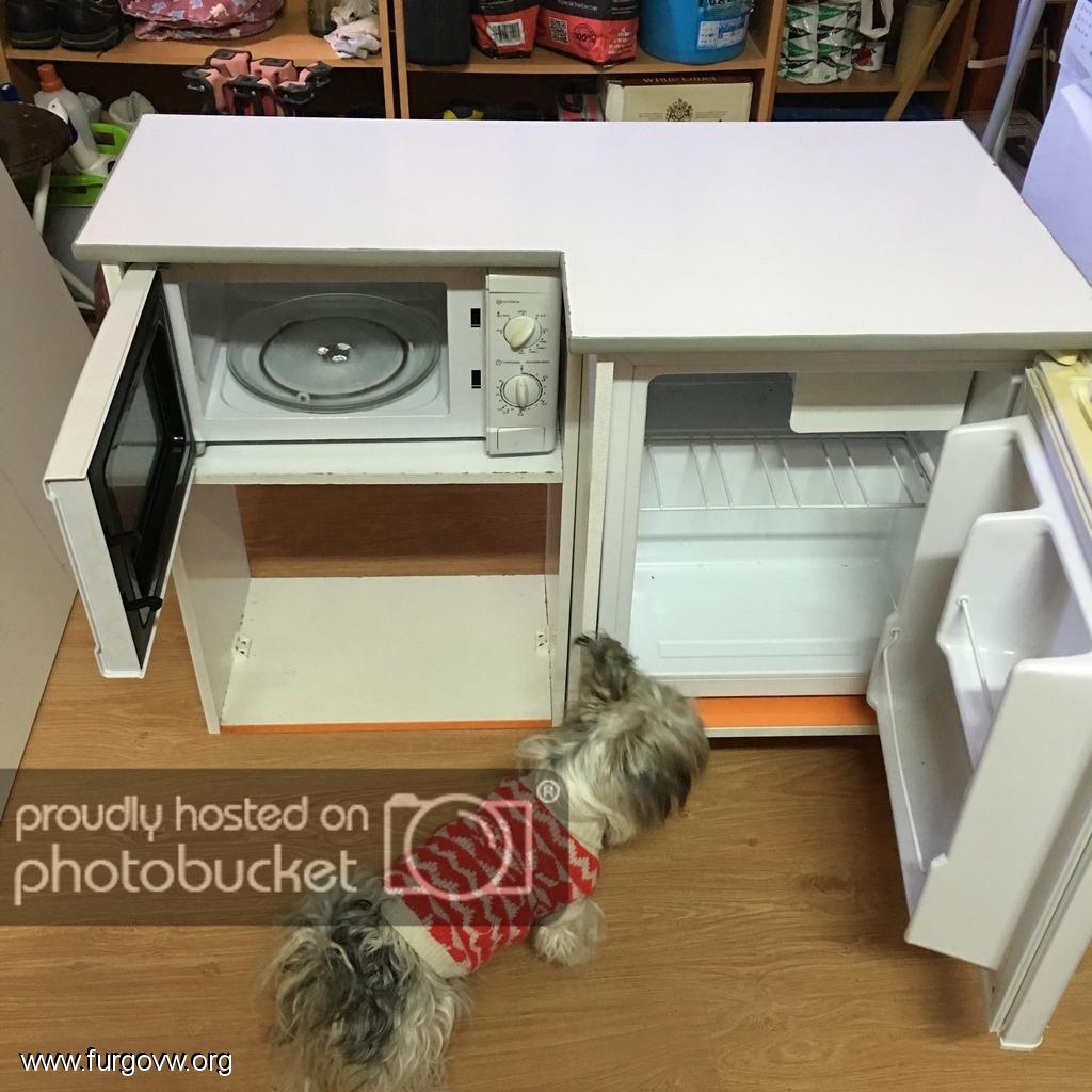

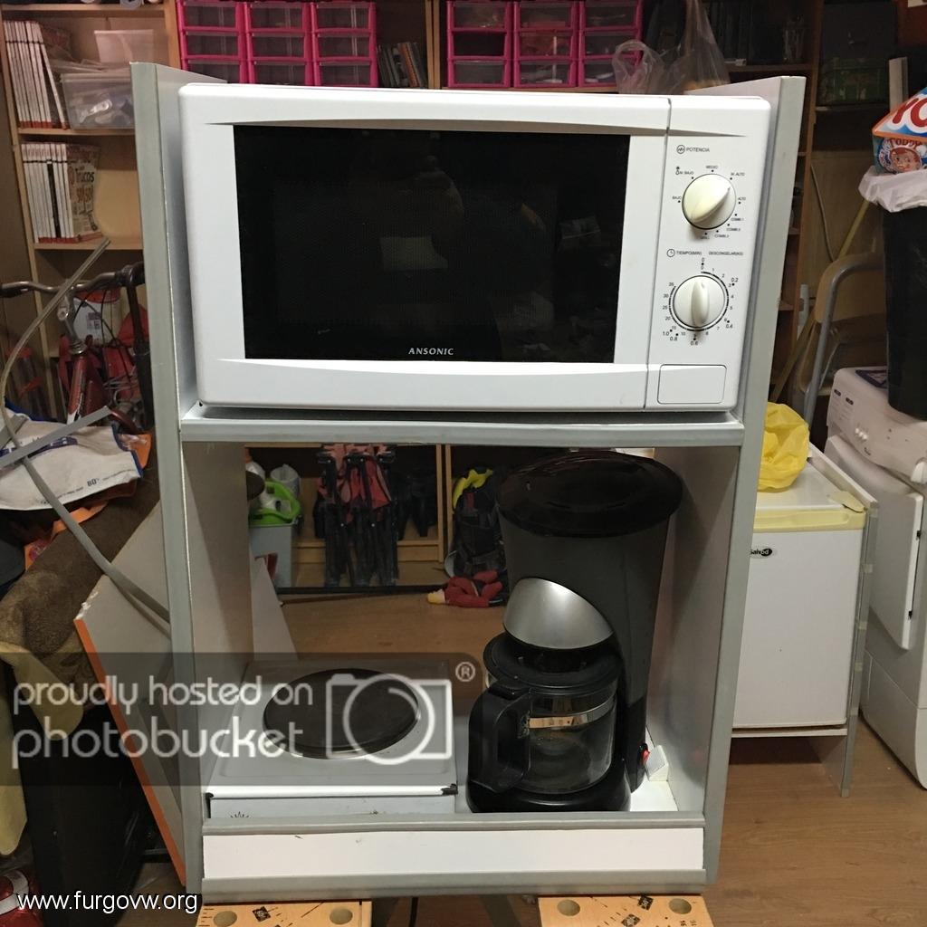

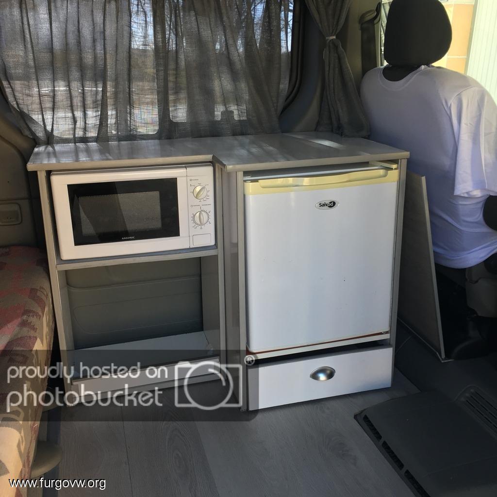

a si que  he decidido hacerlo mas facil pero a la vez efectivo.Voy a hacer dos arcones traseros para llevar las cajas con ropa,zapatos,el toldo etc Tasiento trasero abatible que me permitira junto a otro tabla hacer la cama,en la zona central he hecho un mueble que llevara el microndas,la cafetera,la vajilla,el infernillo,la freidora y el frigorifico, en dicho mueble pondre una mesa abatible.

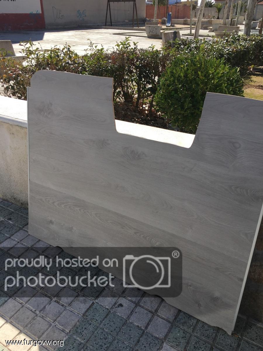

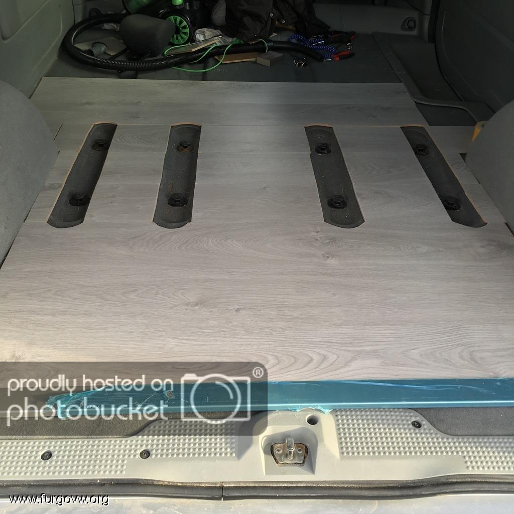

Todo el suelo va laminado en tarima de color gris y en el medio tapando los herrajes de segundo asiento una plancha entera del mismo material que me permitira pasar la ITV sin problemas.

HOLA TOPAMY!!  en cuantos tableros tienes divididida la cama parece q en 2 no??  y de largo mas o menos cuanto hace  la cama??
para saber el espacio q queda del final de la cama a los asientos delanteros y calcular si me entra el poty mas q nada....
si te queda la nevera libre para abir hecha la cama si que me cabe...ya me diras

Hola si efectivamente tengo la cama hecha con dos tableros pero porque aprovecho la base de los dos arcones que llevo dtras puestos,el largo total es de 2metros con lo que cojemos mas que suficiente aunque el colchon solo tiene 180 en tres partes de 60 plegadas,
En lo que te refieres a si puedo abrir el frigo si si que puedo porque si ves las patas estan retrasadas para poder abrir el frigo y cuando queda la mesa abierta tambien tienes acceso a el microondas y al estante donde llevo comida y el hornillo.
Espero haberte ayudado yo no llevo potty porque es un incordio de cojon...el hueco que ocupa es considerable y llevo un contenedor hermetico pero para la señora y solo para emergencias,nosotros solemos ir mas a camping por motivos de salud de mi señora pero muchas de las escapadas que hacemos siempre hay algun sitio para desahogarte.
