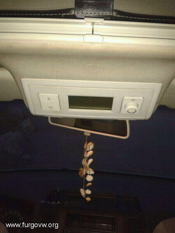

Hola chicos,
Tengo una California T5, y el boton circular de la centralita no va del todo fino.... Sabeis que con ese boton se controla la nevera, el techo, etc... Bueno, al ir seleccionando menus y submenus, me las veo canutas para seleccionar el boton presionandolo..... no se si me explico bien..... el hecho es que cuando quiero subir la nevera grados me cuesta un monton... porque el boton esta un poco suelto, supongo que el anterior dueño no lo trato con delicadeza que requiere....
Cuando mas yuyu me da es al abrir el techo... porque para subir y cerrar tambien tengo que presionar el boton hacia dentro, y me veo cualquier dia sin poder bajarlo..!!!!!!!
Le ha pasado a alguien mas?? Sera posible solo cambiar el boton? O me tocara cambiar todo el modulo...??? No quiero ni preguntar en la VW de la hostia que me pueden dar.....
Gracias de antemano a todos...

Aupa Neycote,
a mi me paso lo mismo, tenía que apretar la rueda de manera bestial, después mas vale fuerza que maña, estaba harto, así que me fuí a la VW y curiosamente me dicen que no habían pasado dos años ,y que si que era fallo del cacharro, y me lo cambiaban ellos. Y hasta hoy que va perfecto.
Imagino que solo cambiarían el botón con lo que son.
Así que no te puedo decir si era caro o no, pero que después de cambiarlo fui mas feliz si, y mas siendo ellos los que lo pagaron (rara avis)  ;D

nyecote
Gracias Tupac.... tenias que forzar mucho?? En mi caso es al reves.... es super delicado el boton de los h....s!!!!!  :D
Pero ya es significativo que haya posibilidad de cambiar solo el boton...aunque tenga que pagarlo......
Gracias.... se puede consultar en cualquier VW o ahi que ir a alguna en concreto? Me refiero a vehiculos industriales... o a recambios...no se....

nyecote
Pues vengo de vuelta de VW Motorsol de Barcelona y de campercar...... muy malas noticias.... no se vende nada suelto... y no se atreven a meter la mano, porque se los recomienda VW, es decir, cambiar la centralita entera.... 600€ aprox.... .bebemucho
Necesito un manitas en mi vida..... no veo mas opciones....

Buenas gente!!,
Cómo ya me lo han preguntado varios por privado, lo vuelvo a poner y así le llega la solución a más gente. A mi me pasó lo mismo, y me comentaron de una empresa que había puesto en eBay esta pieza:
https://www.ebay.es/itm/KIT-de-reparacion-del-selector-VW-California-T5-T6-7H7906453-A-B-C-Boton-Panel/113828816708
El caso es que se la puse y .......MANO DE SANTO!!!! queda mejor que nueva, porque el engranaje central está reforzado.
