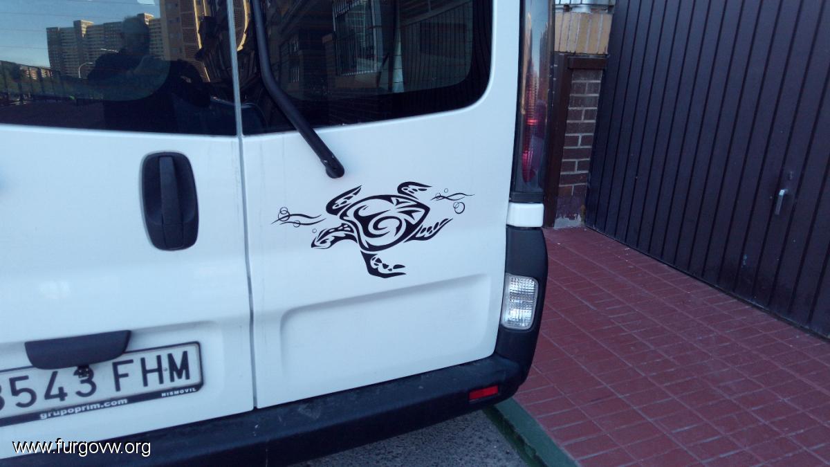

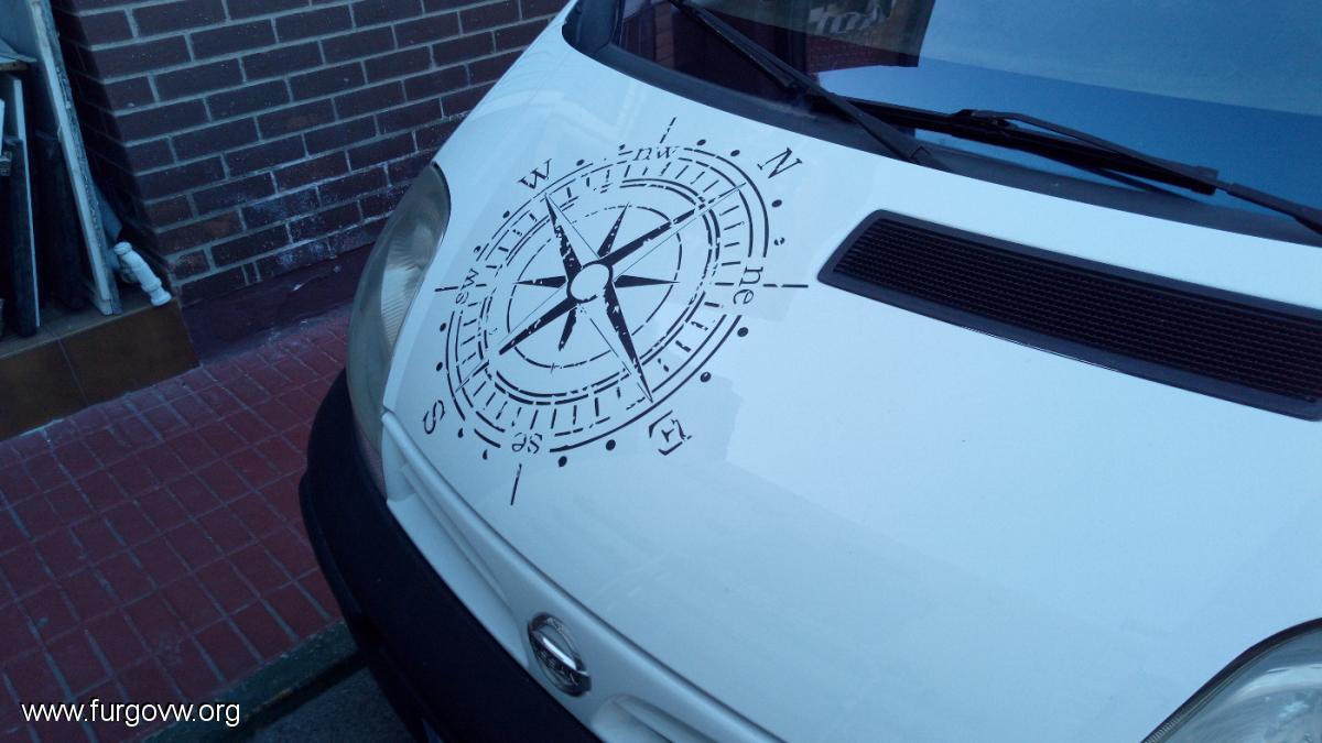

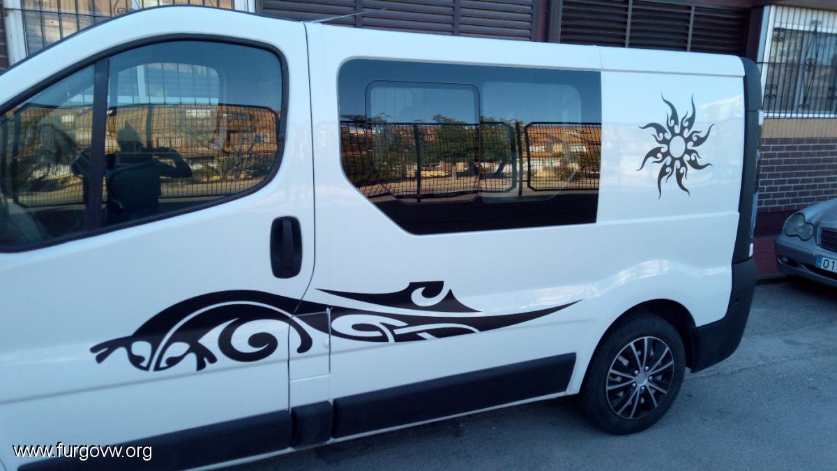

VINILADO DE LA FURGOSURF

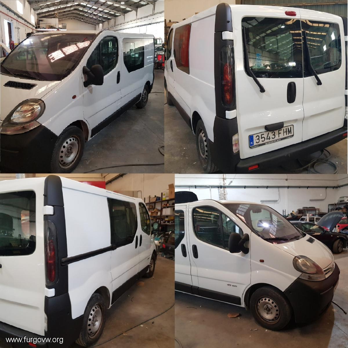

Cuando compramos la Furgosurf, lo primero que se le hizo fueron una serie de trabajos de chapa y mecánica con idea de devolverle su esplendor original. Había pertenecido a una empresa de extintores, que la había maltratado por fuera y por dentro (pobrecita...).
Tras ésto, ya en casa, fuí arreglando pequeños detalles: cerraduras que no funcionaban, gomas de las puertas que faltaban, embellecedores interiores, ventanas que no se abren, y un largo etcetra de cosas, que todavía sigo haciendo. He encontrado en eBay un desguace en Inglaterra donde encuentro casi todo lo que me falta a un precio justo. Son bastante serios, este es el enlace por si alguno está interesado en echarle un ojo: https://www.ebay.es/str/oempart-eu

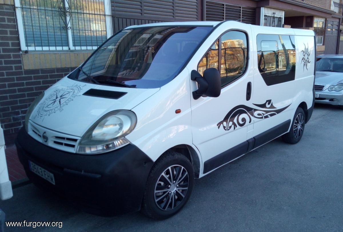

Decidimos darle a la Furgosurf un aire externo personal, con una serie de vinilos de tipo tribal y un toque viajero con una rosa de los vientos, todo ello con arreglo a nuestra forma de entender la vida.
Después de mucho mirar por la red, los compré en Aliexpress, donde encontré los mismos vinilos que había visto en otras webs del tema , pero a un precio de menos de la mitad de lo que piden en estas páginas. Diran de los chinos lo que quieran (y en algunas cosas no les faltará razón), pero en este caso, los vinilos son de gran calidad, he metido la furgo varias veces en el tunel de lavado y como si nada.  Pegas: tiempo de envío, el papel del transfer lo tráe pero se lo tienes que poner tú. Ventajas: calidad y precio muy económico.
Este es el resultado:

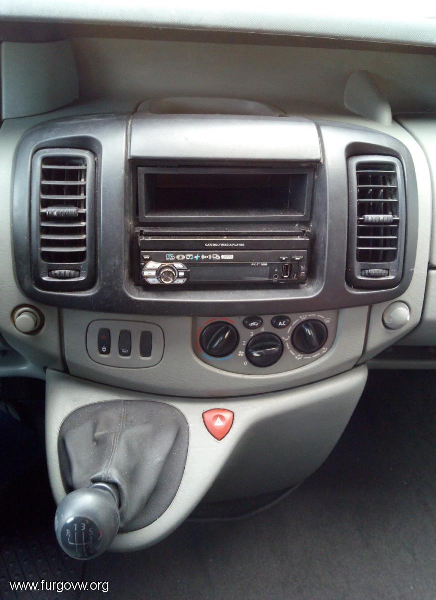

RADIO CON GPS Y RETROCAMARA

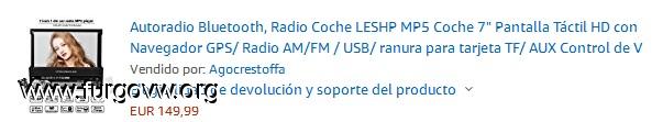

La compaventa que nos vendió la Furgosurf, como gracia nos instaló una radio nueva. Esta radio era rusa y bastante malilla, y como curiosidad (no se porqué y de que manera) solo sintonizaba emisoras en ruso. Con lo cual decidí comprar una por Amazon, que tuviera GPS, pantalla de 7¨, retrocámara, Bluetooth, conexión al movil, y alguna cosa mas que nos acercara al mundo tecnológico que nos atrapa actualmente.
Esta es la que compré:

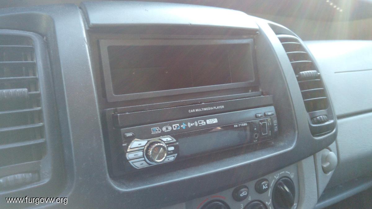

Lo que mas me gustó es que la pantalla es extraible de manera automática, y cuando esta apagada aparentemente parece una radio normalilla, lo que espero aleje las manos de los amigos de lo ajeno.
Sustituí el reloj superior que estaba roto por una guantera que conseguí en Aliexpress a buen precio.

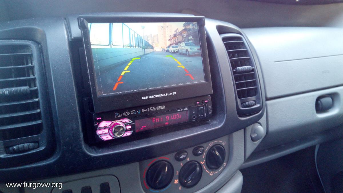

La instalación hay que hacerla cable a cable (no coinciden los conectres de la furgo y la radio). Es importante a tener en cuenta, que uno de los cables de corriente + viene directamente de la batería, y este hay que conectarlo con el cable correspondiente de la radio para que no pierda la memoria de las emisoras grabadas y de las preferencias de usuario. Los cables de la radio vienen bien explicados, no así los de la furgo, con lo que hace falta un tester para comprobar cuales son.
La instalación de la retrocámara  tiene su intríngulis. El cable de corriente para su funcionamiento hay que sacarlo de un positivo del piloto de la marcha atrás, de esta manera, en cualquier posición que se encuentre la radio (apagada, con la radio funcionando, o conectada por bluetooth), al poner la marcha atrás automaticamente se abre la pantalla y se visualiza la parte posterior de la furgo. Los cables los pasé por el lateral del suelo, debajo de la alfombra de goma.

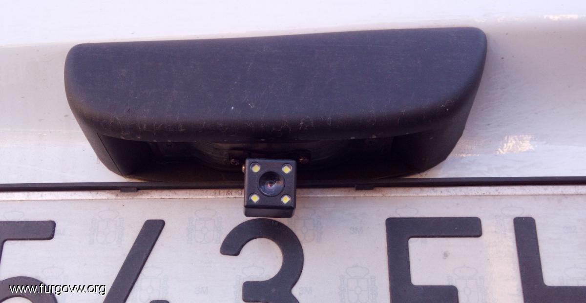

La cámara tiene liluminación propia y se ve muy bien por la noche. La coloqué por debajo de la luz de la matrícula y el cable lo pasé haciendo un agujero en la tulipa de plástico, de esta manera no hice agujeros en la chapa de la furgo. El GPS tiene su propia antena que coloqué en el salpicadero en una zona sin obstáculos.
La radio es muy versatil, funciona a la perfeccción, y estamos supercontentos con ella.

Lo más seguro es que te la echen para atrás en la itv por tapar parcialmente la matrícula.
Elfossie +10 y subo otros +10
GLazcano +15
Furgochufi
Cita de: Elfossie en Febrero 08, 2019, 07:22:32 am
En el caso que eso ocurriera así, la matrícula se puede bajar algo. De hecho en otras furgos va un poco mas baja.

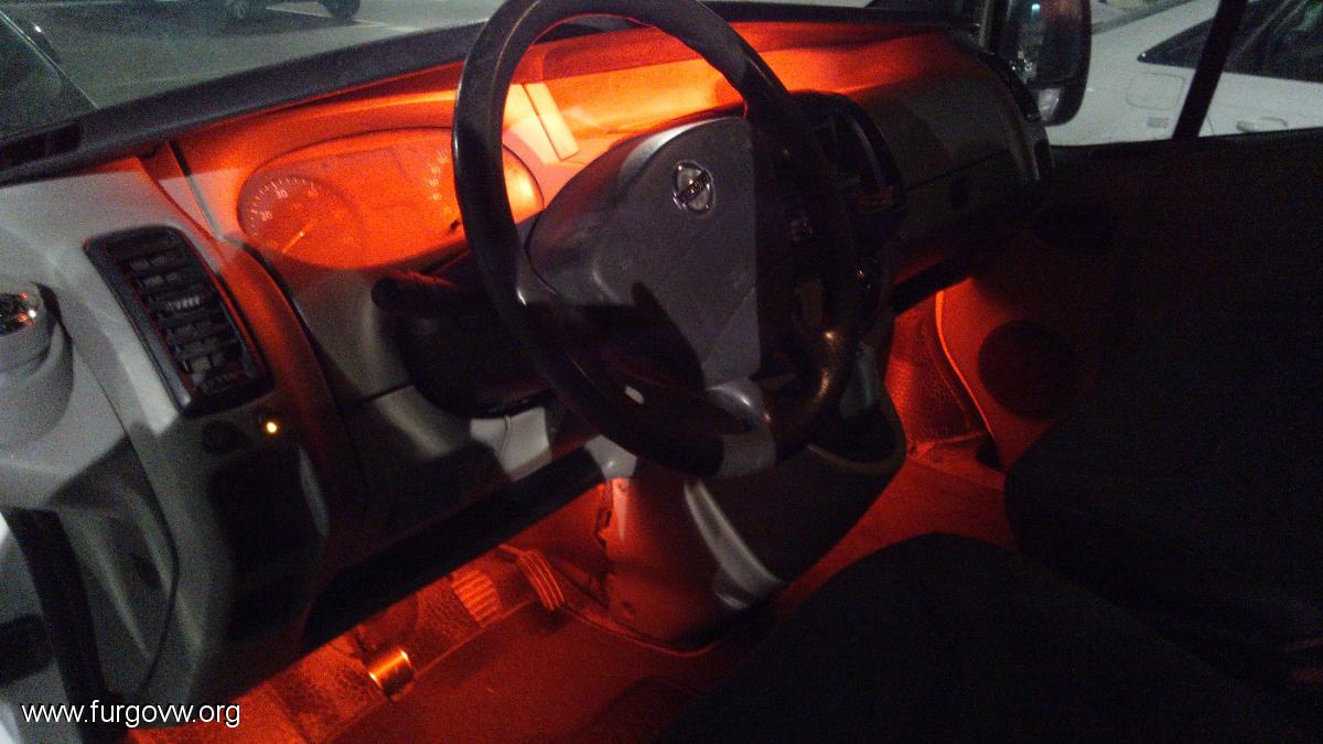

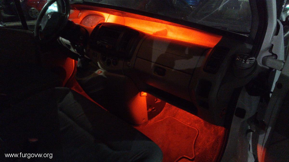

ILUMINACION ACCESORIA EN CABINA
En este mismo foro, alguien escribió que la iluminación del salpicadero de nuestras furgos es un poquito pobre, y como es cierto que es así, decidí instalarle una iluminación accesoria en la cabina, que iluminara el salpicadero, y la parte inferior para poder ver bien la zona del suelo (en caso de que se caiga algo, etc.)

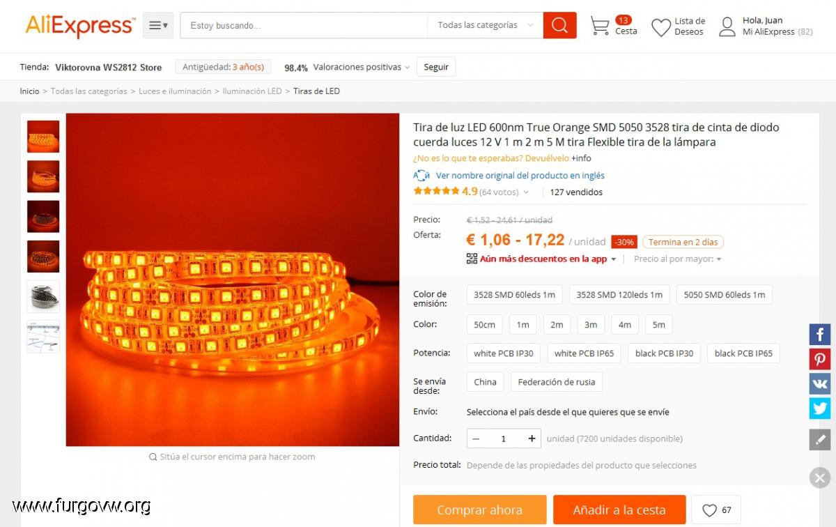

El color elegido fué el naranja (ya que originalmente es la luz del cuadro), y compré unas tiras de led de 12 v a muy buen precio en Aliexpress.
La tira de arriba (que son autoadhesivas), la pegué en el borde interno de la bandeja superior del salpicadero, y las inferiores por debajo de las bandejas que se encuentran en la zona de abajo. De esta manera cuando están apagadas no se ven los led, y cuando se iluminan producen una luz indirecta que no deslumbra.

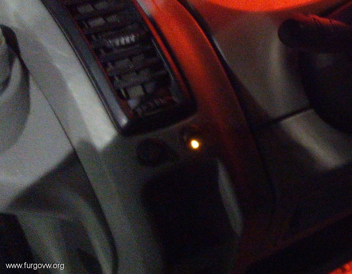

La toma de corriente, la hice desde un cable que viene directo de la batería a la radio (atraves de la caja de fusibles) y que permite que la radio no se "desmemorice". De esta manera puedo encender los led sin que este puesto el contacto y es util cuando por ejemplo estas de camper.
El interruptor (que también tiene un testigo led) lo coloque en la parte izquierda del salpicadero, aprovechando unos agujeros que hizo el dueño anterior, probablemente para algún soporte. Así también conseguí disimular estos agujeros.
Espero que el resultado de este brico guste, y sea de "iluminación" para el personal.

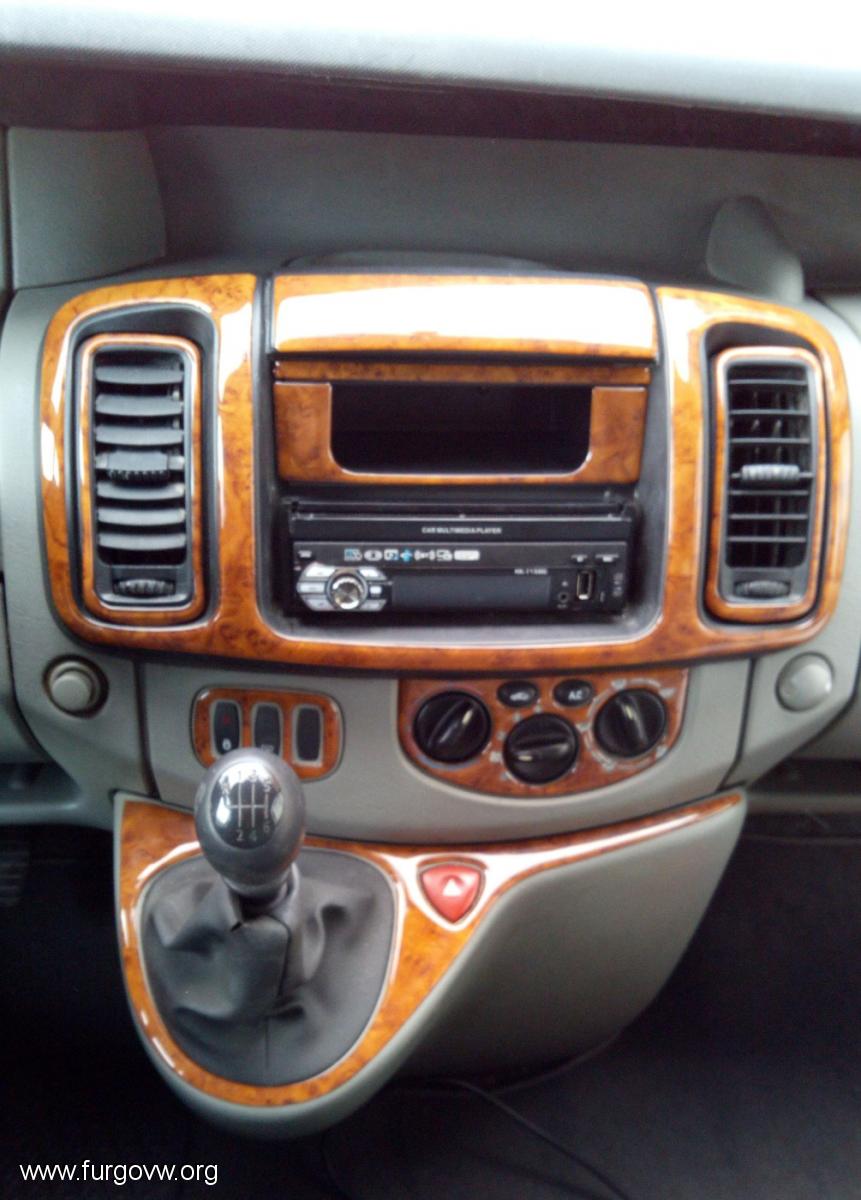

EMBELLECIENDO EL SALPICADERO
Lo cierto es que el salpicadero de la Furgosurf me gusta bastante para ser un vehículo semindustrial. Pero tenía algunas rayas y desperfectos, fruto de su uso anterior, y decidí renovarlo un poco y darle un toque "mas elegante" en alguna madera de imitación (claro está).
Encontré unos adhesivos 3D en eBay a buen precio. El vendedor es de Polonia, y en cuanto los tuvo listos me los envió con bastante rapidez. Este es el enlace por si alguien está interesado: https://www.ebay.es/itm/Cockpit-Dekor-OPEL-VIVARO-A-RENAULT-TRAFIC-II-NISSAN-PRIMASTAR-15-Farben/173762892931?ssPageName=STRK%3AMEBIDX%3AIT&_trksid=p2057872.m2749.l2649
Con ayuda del secapelo, se pega muy bien y también se moldea muy bien en las curvas. Es muy facil de poner.
Aparte de los del salpicadero, también vienen para los tiradores de las puertas, mandos de las ventanas, luces del techo, etc. Los hay en otros materiales pero a mi me gustaban estos.
