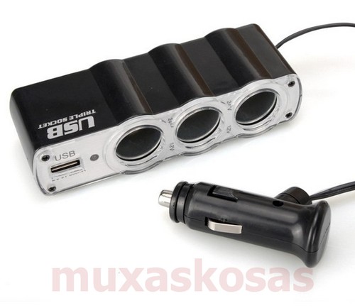

Buenas, estoy mirando cómo poder hacer que mi furgo tenga más de un hueco para mchero (tiene sólo el de alante donde la radio) es una transporter t5.
He mirado algo tipo así:
http://www.ebay.es/itm/LADRON-DUPLICADOR-MECHERO-DE-COCHE-5V-12V-24V-TRIPLE-TOMA-CARGADOR-USB-ADAPTADOR-/331824228520?hash=item4d4243e8a8:g:LzoAAOxy7nNTVRDO
Creeis que es efectivo para enchufarle la ducha y demás?? Me podéis dar algún otro consejo?
Gracias!

Efectivo es, pero al loro que si no llevas segunda bateria todo lo que enchufes en esa toma tira de bateria de arranque.....

Y lo de efectivo es un poco relativo.
- En las tomas pone que soporta 60w, o sea consumos de 5A, ojico con lo que se enchufa ahí.
- Si pones cosas en las 3 tomas puedes llegar a 15A, la toma a la que se enchufa probablemente sea de 10A (no lo se fijo).
- El enchufe de usb va solo a 500mA, para cargar el movil desde ahí hay que tener paciencia

Yo tengo exactamente ese, pero con 2 huecos. Viene bien para llevar un par de móviles cargando y el navegador a la vez, por ejemplo.
Pero como dicen, para cosas de muy poco consumo. Para la ducha no tendrás problema tampoco.

eso te carga el móvil más rapido con un adaptador usb de mechero ke en el usb ke trae

en los comentarios pone uno (de dos comentarios que hay) que al conectar 2 aparatos se le fundió el fusible del chisme, asi que....
Y por usb carga solo a 500mA, muy lento a mi parecer para los moviles que hay ahora...

Este verano usaba una nevera termoeléctrica en la toma del maletero (k cambie a la segunda batería) y use una regleta parecida a esa.
No veas como se calentaba el cable, de hecho solo la enchufaba estando cerca de la furgo.
Tiene un fusible en la toma con lo k no creo k se incendiara el cable, pero vamos......tengo idea de sustituir el cable original por otro de más sección.
Tenlo en cuenta, aunke xa una ducha portátil no tiene k ser un problema, el consumo es muy poco pero ya sabes k al final acabas enchufandoas cosas siempre.

Yo antes de tener la furgo en el coche me compre uno identico a ese en el chino de mi barrio. Lo use un par de dias. El cable se calentaba mucho (solucion sustituirlo por uno en condiciones) y segundo el cargador usb 500ma la mitad que uno normal por lo tanto carga mas leeenta.
