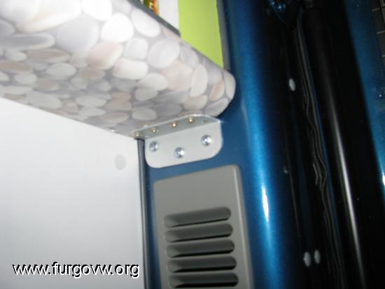

.fotografo .fotografoWeno, ya he sacado unas fotos de como va anclado el armario, que mas vale una foto que un ladrillo de explicación
esta es la escuadra de la parte deracha que va por fuera

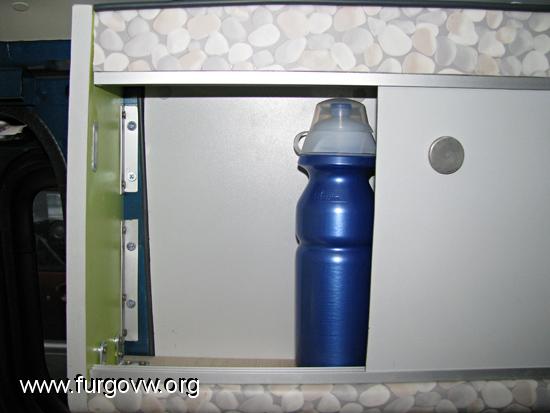

Esta otra es la parte derecha pero por dentro, las tres escuadras que lleva.

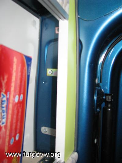

Y por ultimo la parte izda por dentro, envez de escuadras de acero tipicas, corte dos trozos de perfil en L de aluminio
Como veis, el armario no tiene parte trasera, va directamente contra el panelado del lateral. Espero que os sirva
