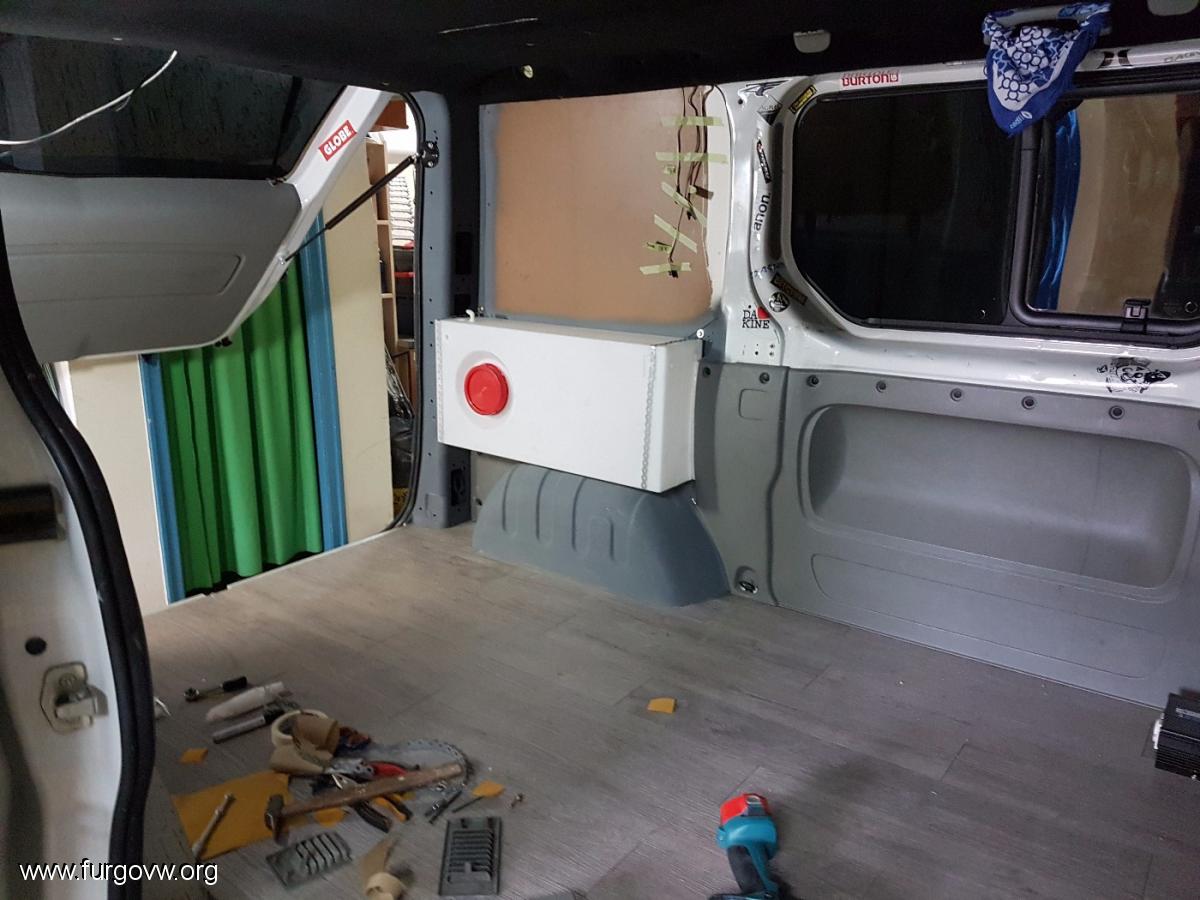

Buenas a todos, queria presentar a Piruleta en su segunda camperizacion.
Partimos de la base ya aislada con planchas de polispan obstruido y espuma de poliuretano, con Aislante de 9 capas bajo el suelo de aglomerado inufugo, de los plasticos laterales originales y sobre el techo.
El techo fue tapizado en color negro suprimiendo las luces originales por unas barras de led encastradas en el techo y se suprimieron los altavoces del techo para colocarlos en otro sitio.
Esta es la primera camperizacion.

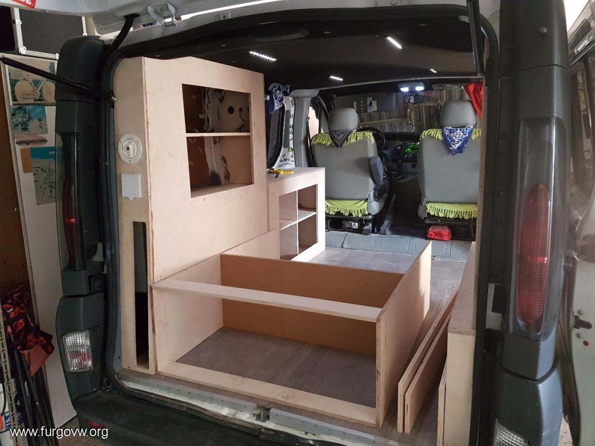

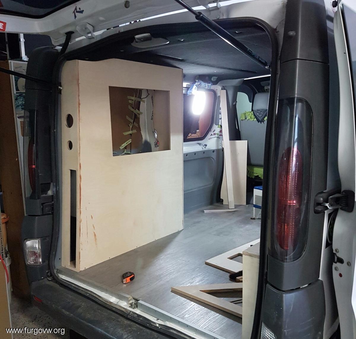

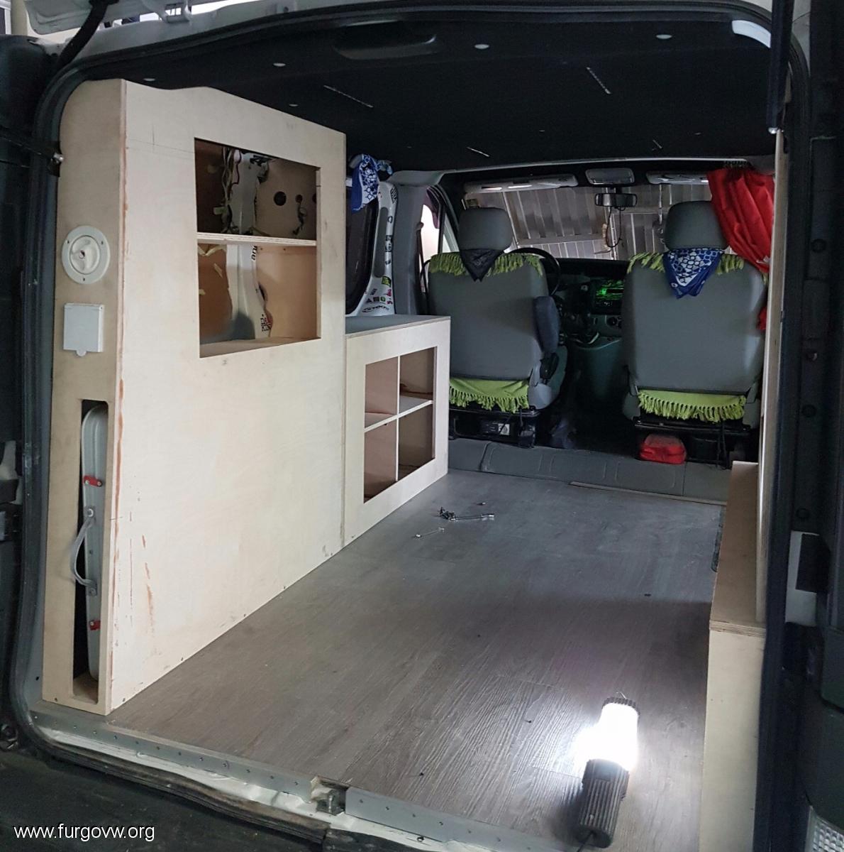

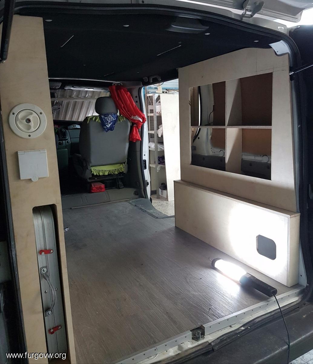

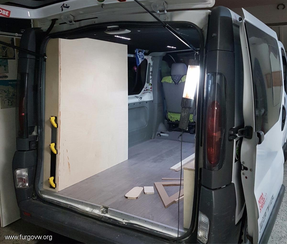

Empezamos poniendo el deposito de 63litros sobre el pase de ruedas bien amarradito. Le di aparejo y fondo a la chapa a cubrir para tapar rayones que habia y manchas.

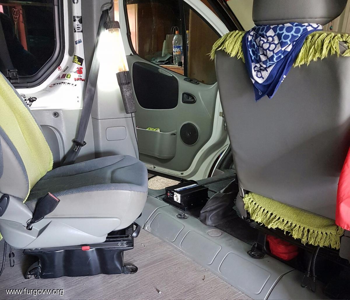

Sigo montando bajo el asiento del conductor un trasformador de 600w. La bateria Aux. la monte anteriormente en los bajos delante de la rueda trasera izquierda.

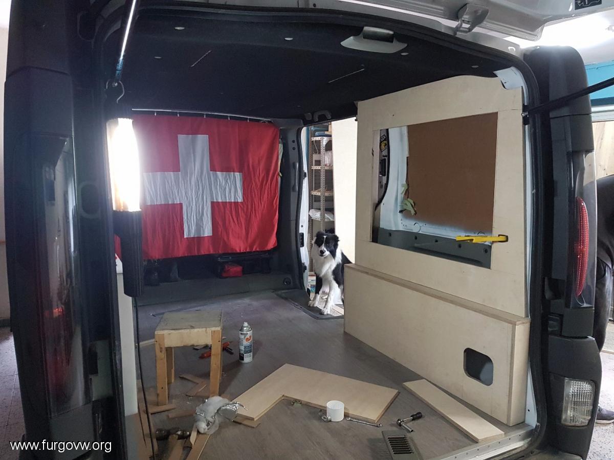

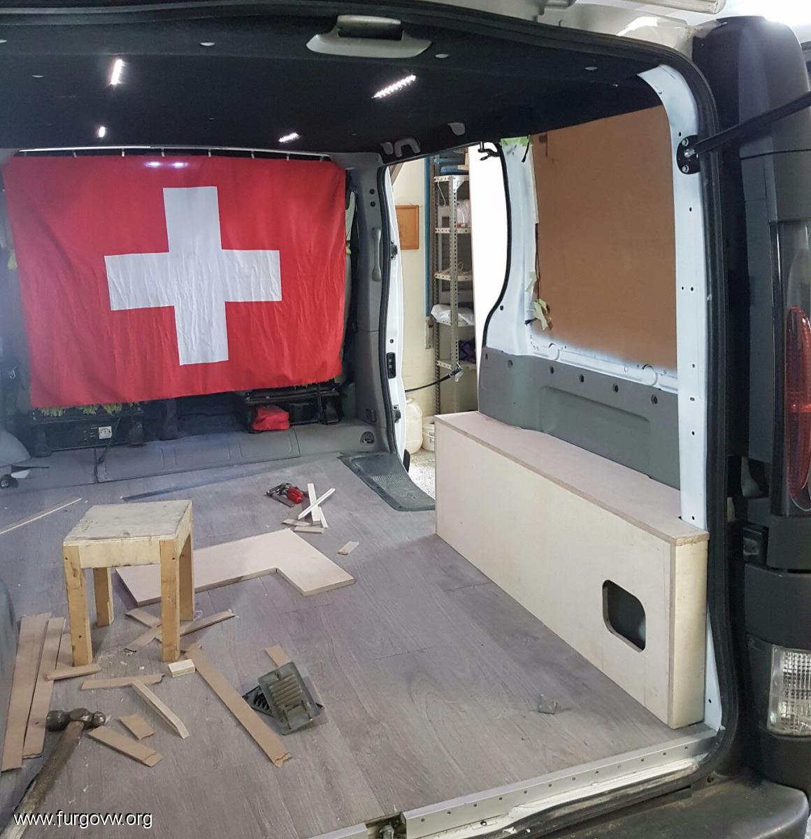

Al lio con la madera! Empiezon tapando el pase de ruedas derecho con un par huequillos para guardar pequeñas cosas en su interior. Por aprobechas el interior.

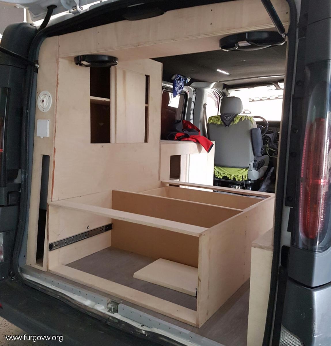

Sigo con el mueble superior, la idea es poner puertas correderas asique voy abriendo hueco y dando formas del techo y laterales para mejor ajuste.

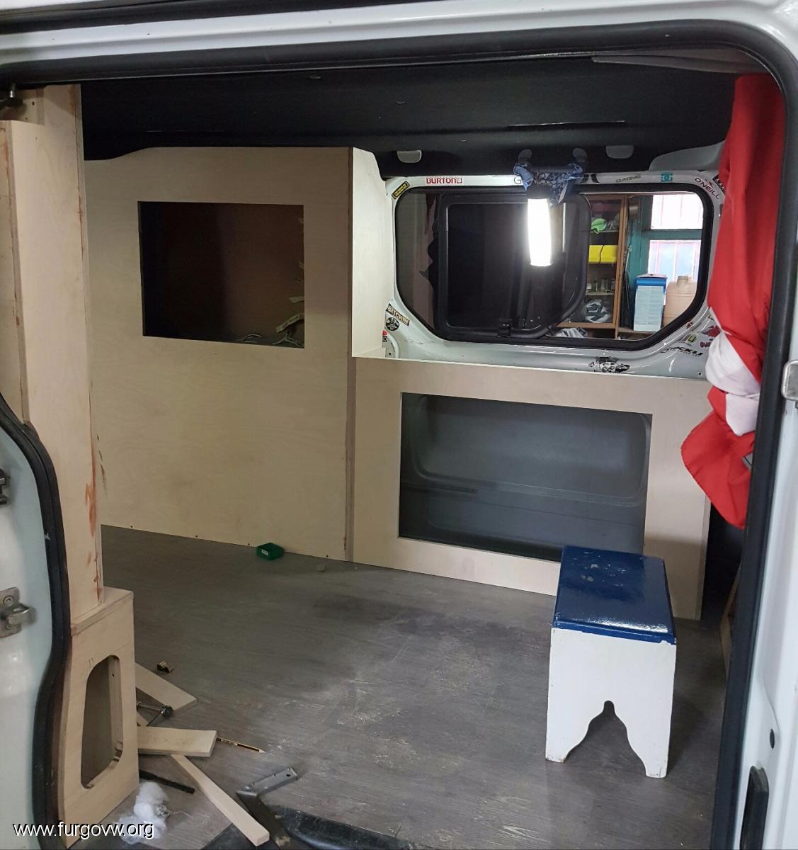

Al lio con la izquierda, mueble para tapar deposito y junto a el meter la mesa plegable, porque la idea es hacer la cama de 1,20 y justo queda ese hueco para la mesa. Con su debido ajuste a la chapa de la furgo, el techo... el resto del mueble. Tambien nos liamos ya abrir el hueco para las puertas y los agujeros para la toma de llenado de agua y la conexion de la ducha.
A por el mueble debajo la ventana lateral. Y a poner baldas en los muebles ya. He ir preparando conexiones de deposito.

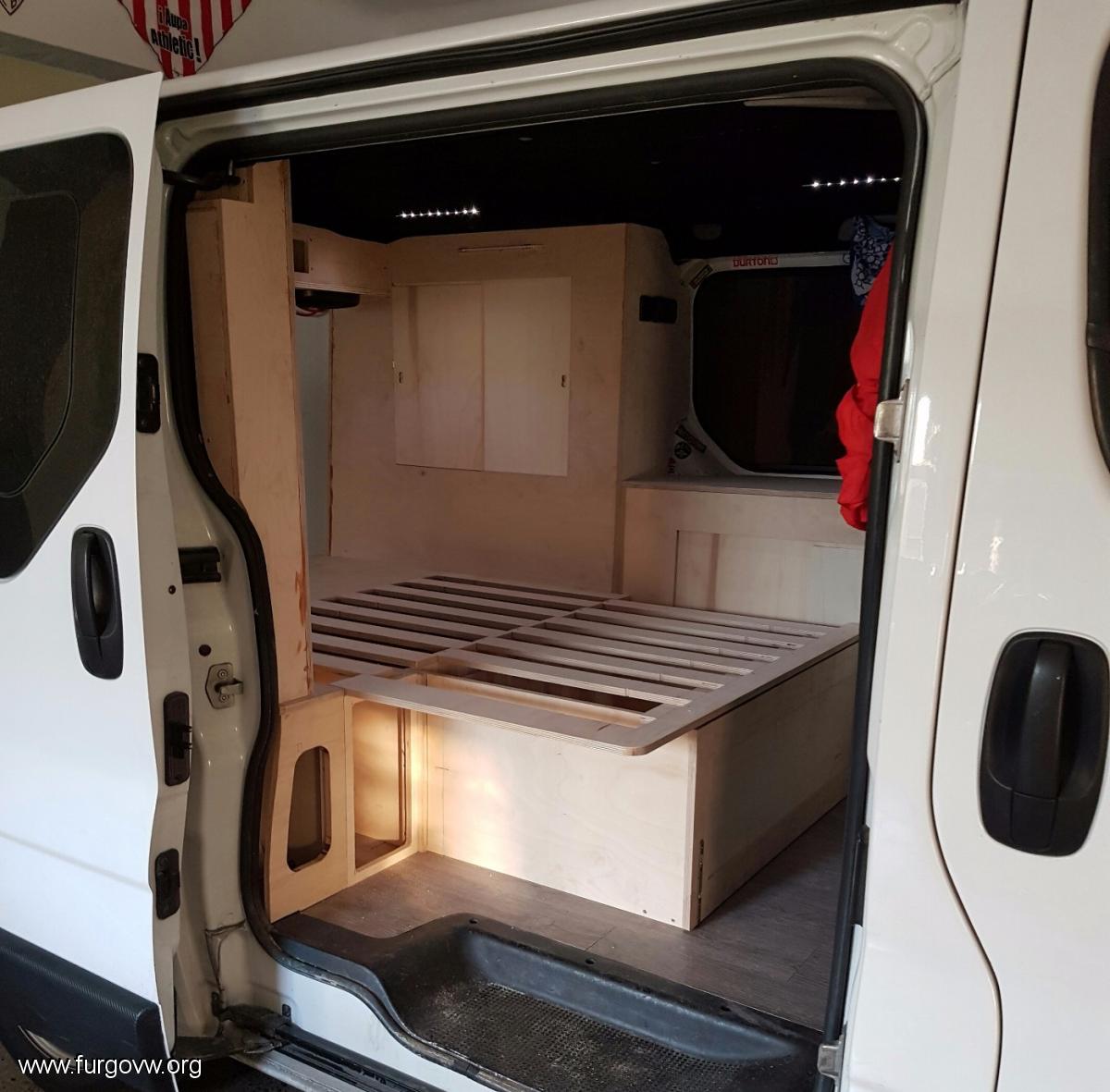

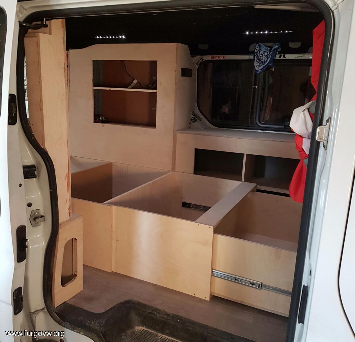

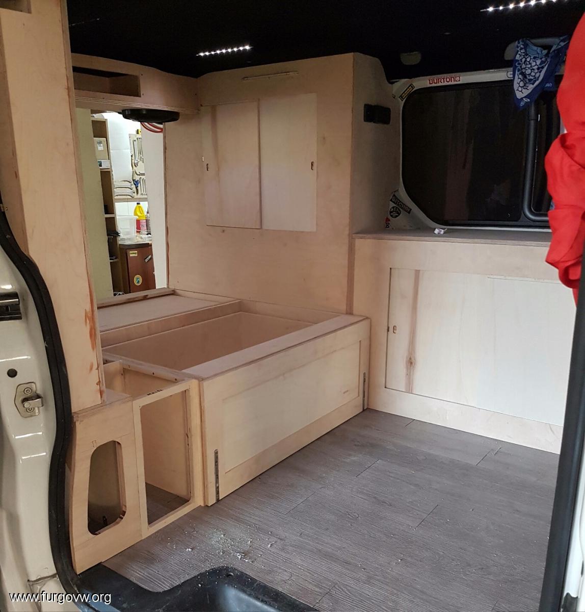

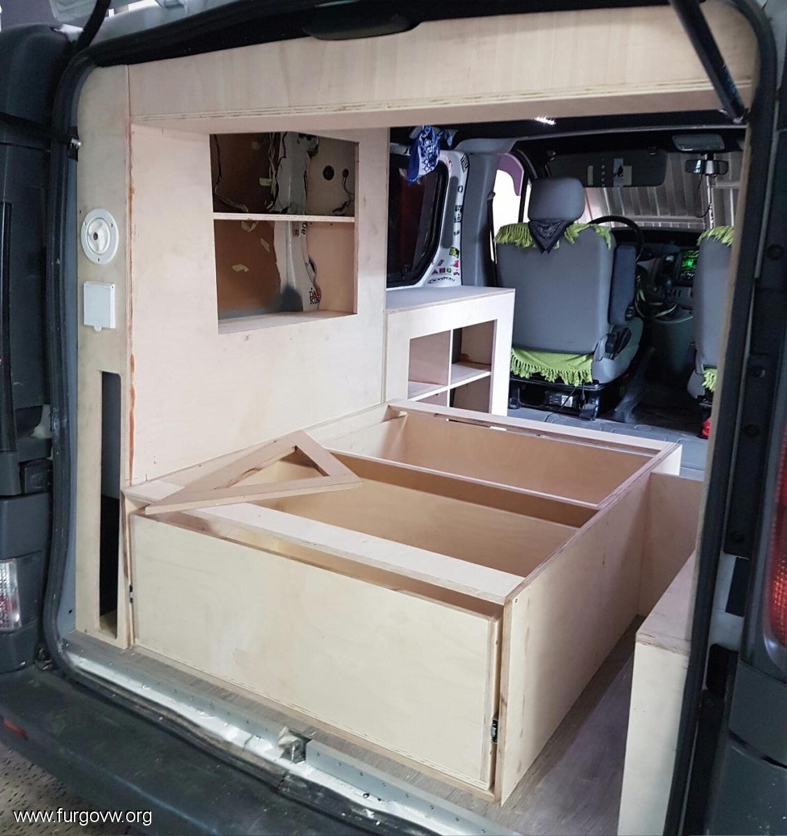

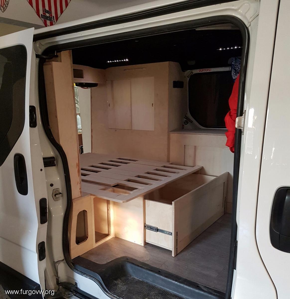

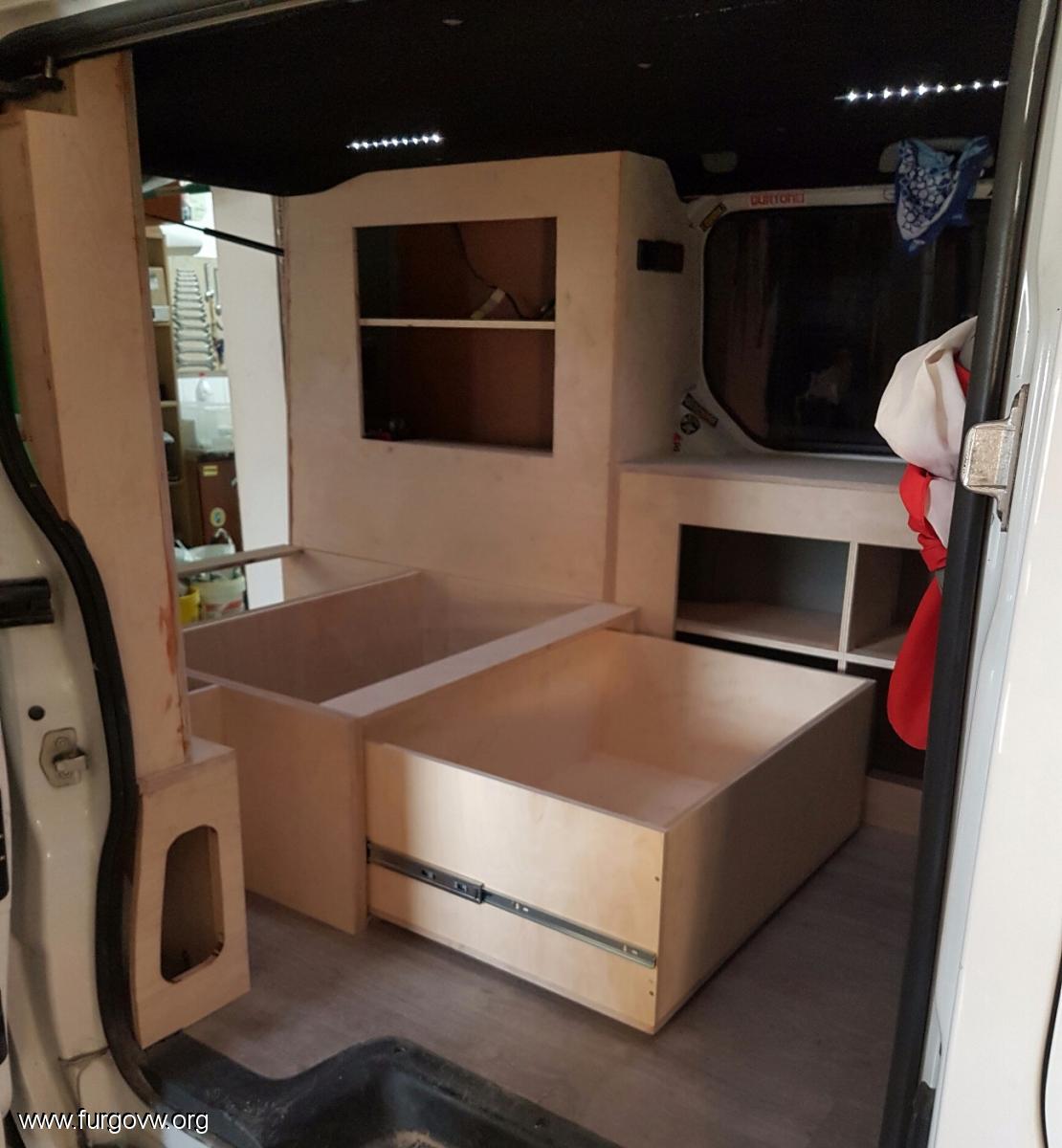

Bajo la cama la intencion es hacer un par de cajones grandes uno con acceso desde la parte del porton y otro desde el interior. Y en la parte derecha un apartado para meter las sillas desde la parte de atras y otro mas pequeño de unos 20cm de fondo para el pienso del Jefe. Jeje.
Aparte en dicho mueble necesitamos que se consiga alargar hasta conseguir 1,80 de longitud para la cama. Entonces hacemos una cajon dentro de otro que alarga la cama por asi decirlo, espero que seme entienda. Se puede abrir la cama independientemente de si se quiere algo del cajon.
Por otro lado nos liamos con un pequeño mueble superior donde encastraremos los altavoces y donde guardar cositas que tener a mano, como una linterna, las cartas... jeje solo le abro acceso por el interior.
Y con las puertas y sus ajustes sobre los carriles de aluminio que nos llevo un poco de cabeza.

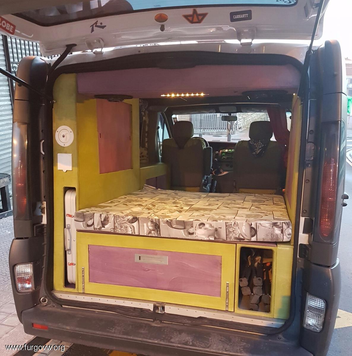

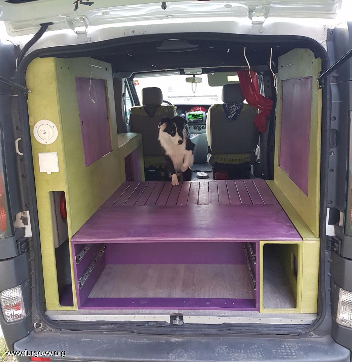

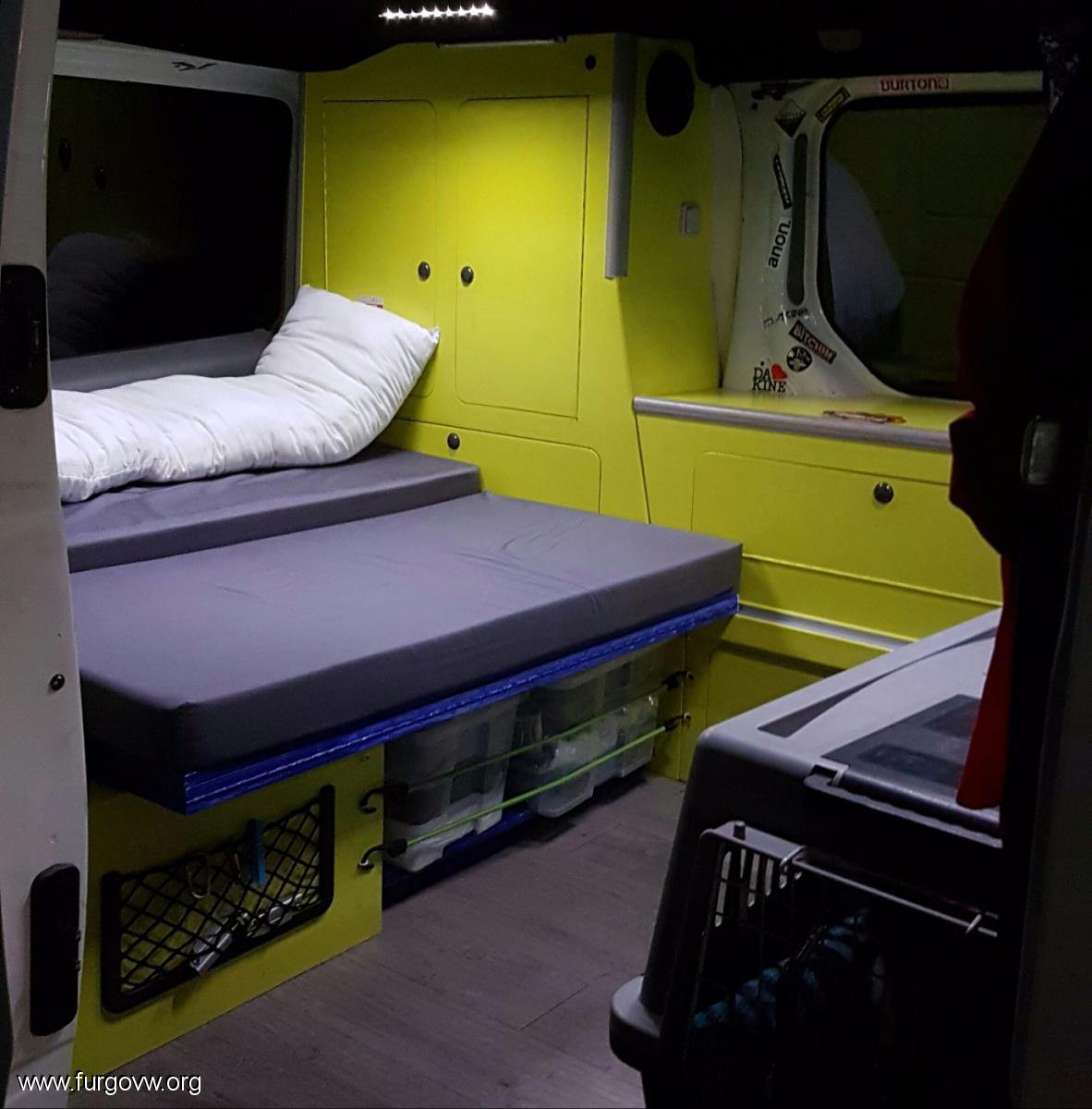

Seguimos con la cama! Rematando cajones y haciendo el tema de las lamas para que coincidan unas con otras al extender la cama y que las puntas quedaran en el centro de los cajones para que no se hundan.
A su vez tambien colocamos ya el terter de baterias, un echufe a 12v y dos de USB en el  lateral del mueble alto.
Listo, despues de hacer un par de excursiones y ver que todo nos gusta como lo tenemos toca dar colorcito!! Jeje
Y visita del jefe! Le gusto como iva quedando todo!! Jeje.
Enfundamos los colchones con una tela de vespas Italianas.
