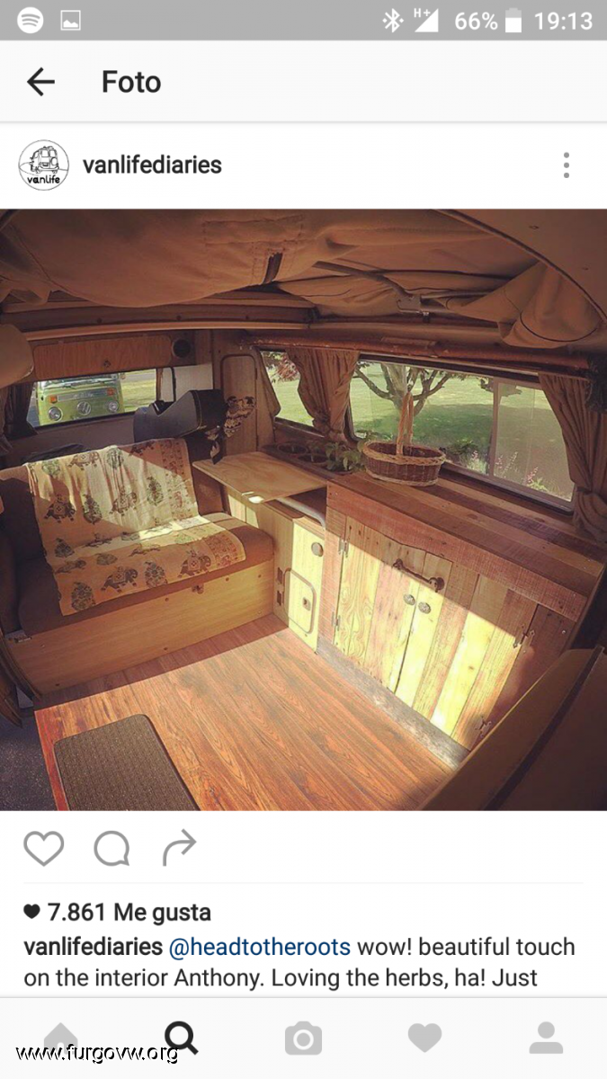

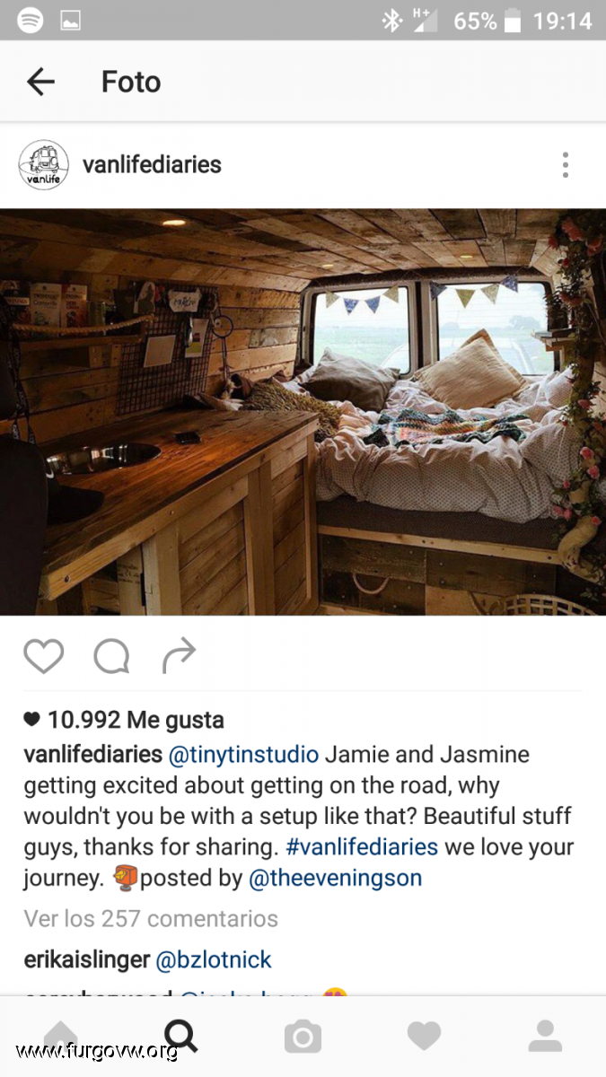

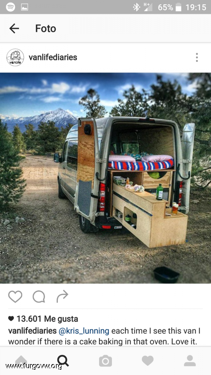

Quería consultaros sobre un tema q llama mucho mi atención y que no consigo aclarar. Sigo varios perfiles de campers en instagram y veo que las furgos que llevan esa gente (mayormente estadounidenses) son increibles, nada que ver con el tipo de camperizaciones que se hacen por España, desconozco si es porque en US está prácticamente  permitido cualquier material y aquí no, la cosa es que me gustaría salir de dudas con este tema ya que a nivel estético me gustan mucho más esas furgos pero me temo que no se ve ninguna asi en el foro o en internet porque la madera o materiales utilizados no se pueden homologar aquí. Os dejo unas fotos que saqué de uno de los perfiles que sigo:(http://instagram.com/vanlifediaries)
Para que veáis a lo que me refiero. La duda es: Es posible camperizar furgonetas de este estilo en España o ya me puedo ir olvidando y conformarme con algo mas sencillo?

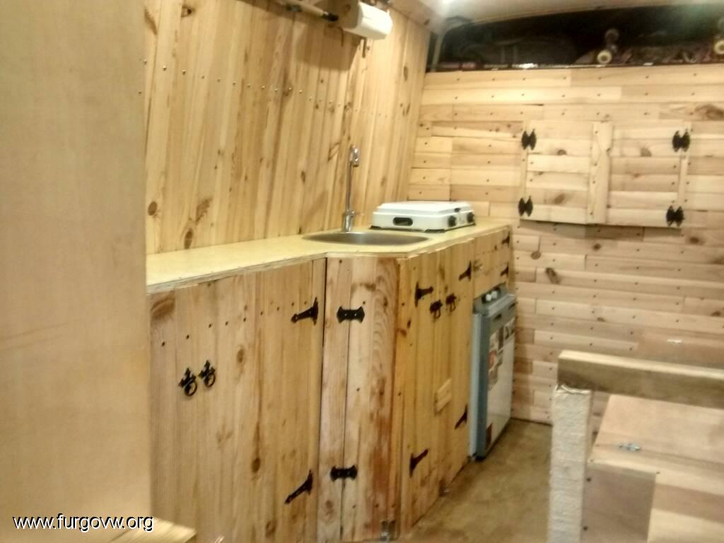

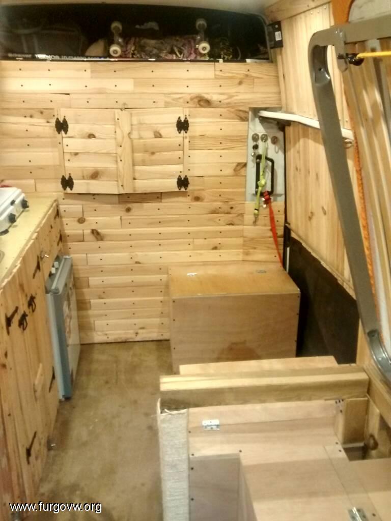

el interior de la mia es todo madera, y 0 problemas para homologar. no se si te refieres a eso

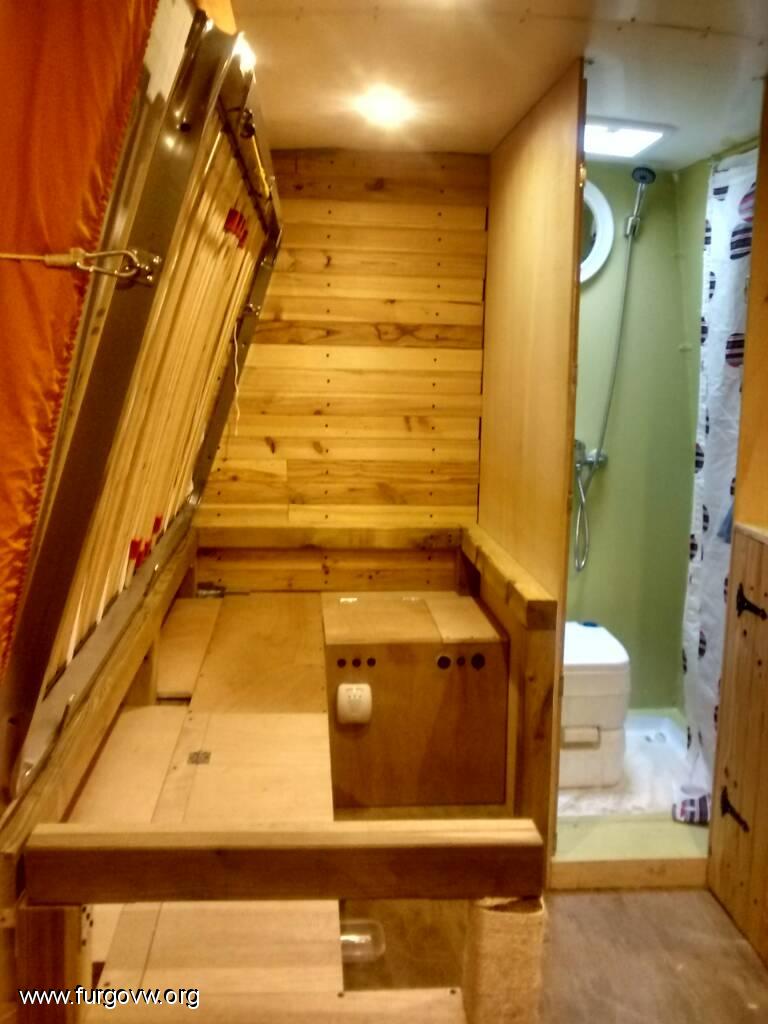

Muy chula Motash.  Nada que envidiar al los Vanlifediaries. Te la has currado al conciencia y estudio. Muy interesante el tema del aprovechamiento del somier. Yo tengo uno igual pero doble y plegable y todavía estoy pensando en la manera de sacarle partido a la vez de asiento y luego cama.
motash
gracias. la cama asi, si que da la vida... yo vivo en la furgo y no  tengo problema para moverme ni nada, ya que aunque tenga la cama bajada, la zona de la cocina queda libre. pero cuando viene mas gente se sube para la pared y debajo es un baul en el que 4 personas ya estuvimos sentadas con hueco de sobra y se agradece
