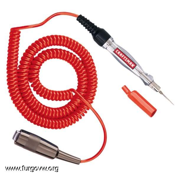

El peregrino
este tipo de comprobador es lo ideal ya que se trabaja con tensiones en todo momento, se podria utilizar un voltimetro de tester pero siempre colocando un contacto a masa y el otro comprueba y en las dos bornas del fusible tiene que ser igual la media vamos que tiene que existir 12v. como dije antes el comprobar con el medidor de continuidad con tensiones puede falsear datos, pensad que si le enviamos un positivo igual hay caso que el zumbador puede funcionar aun sin tener continuidad, con mi opinion no quiero contradecir al compañero Paul Freeman solo expreso mis experiencias. un saludo
