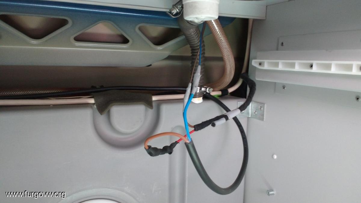

He adquirido una california t5 y pegandola un repaso me he encontraido con este cable en la zona del deposito de agua limpia.

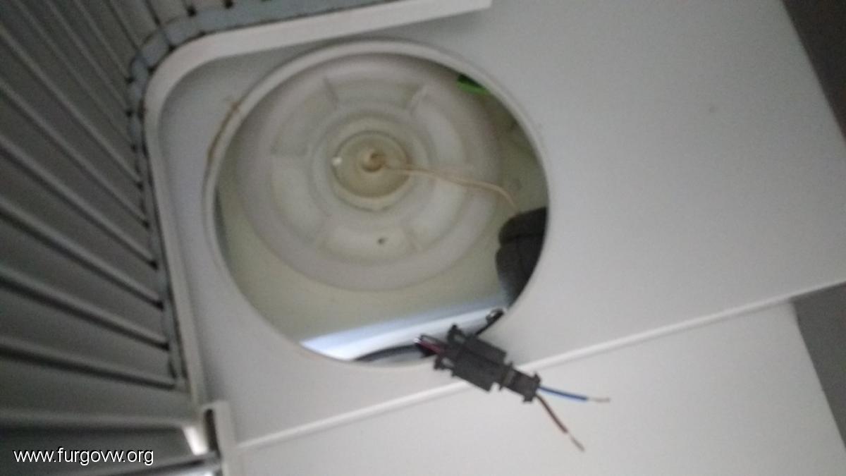

A la furgo la cambiaron la bomba, y el grifo esta conectado asi, como la otra foto que os pongo.
¿Alguien me puede explicar un poco que se ha hecho? Todo funciona pero me parece un poco raro eso así.
Saludos y gracias
Scale
Parece que el cable suelto es el que conecta el grifo con la bomba originalmente. Debería tener algún problema y lo han sustituido por un nuevo.

Buenas,
El desagüe no tiene sifón. Si te huele mal es por eso. Échale un vistazo a mi presentación en el brico del respiradero del desagüe y verás como debe ir.
Y estoy con scale. Han cambiado el cable y han dejado el viejo ahí.
Mikel79
Gracias por la informacion.
Lo del sifon ya me habia fijado, si huele mal lo cambiaremos.
