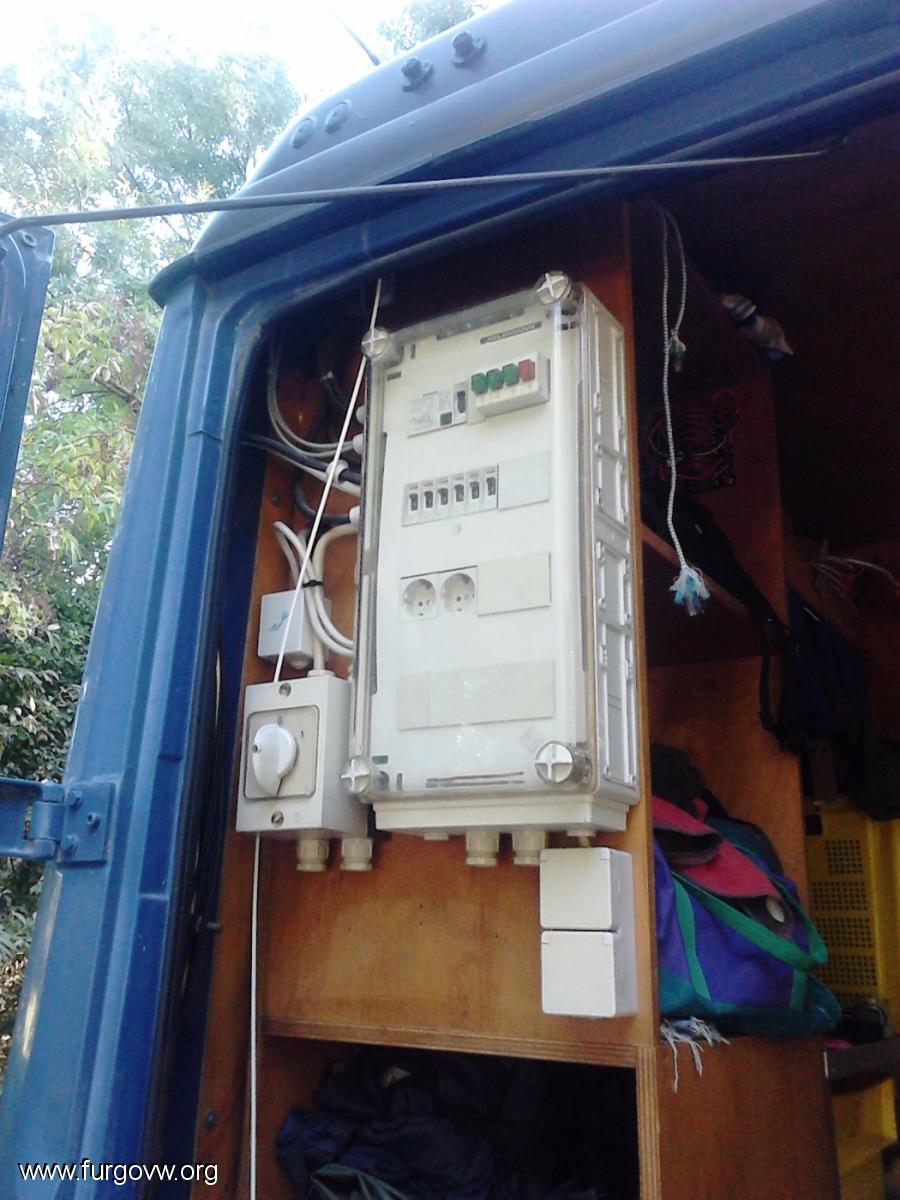

Cuadro eléctrico y cableado pensado para maquinaria potente.

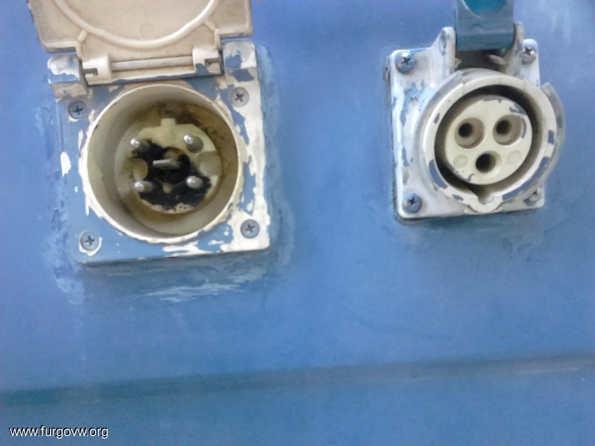

2 tomas de corriente externas, una de 220v y la otra ni idea, ¿trifásica?

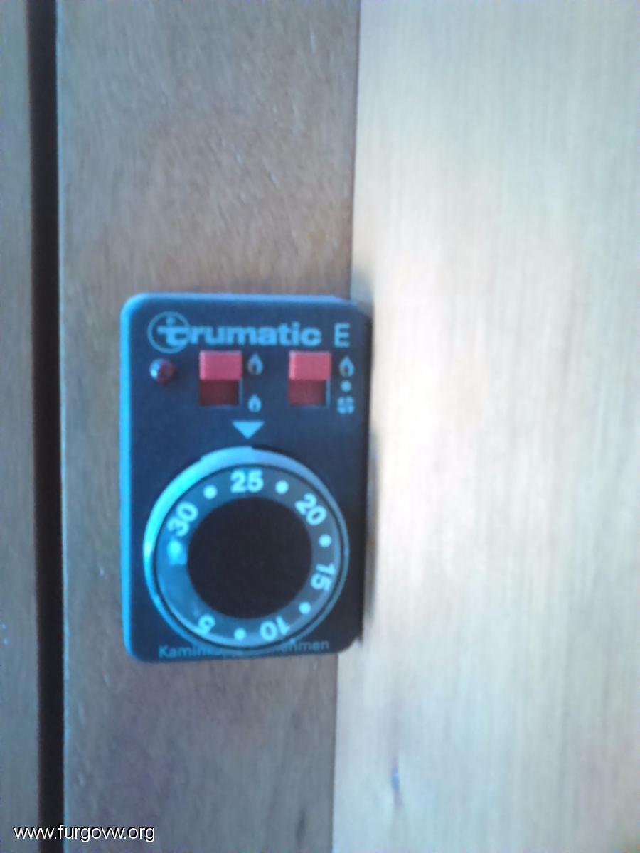

Calefacción Trumatic a gas con toma exterior.

Yo creo que según está el tema de las legalizaciones (y peor que se va a poner) si apareces con ese cuadro de luces sin papeles para una ITV de cambio a vivienda...no cuela, y la instalación de gas, que seguro que no es la misma para uso industrial que para vivienda.

La toma que tienen sera una toma para alguna maquina especial, porque las trifasicas que conozco son un pelin diferentes.

La calefacción, más de lo mismo, instalada y funcionando, con su toma de aire externa a la vista de todo el mundo.

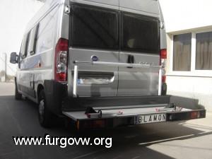

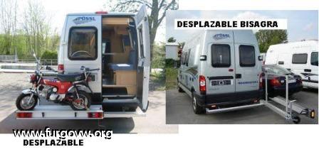

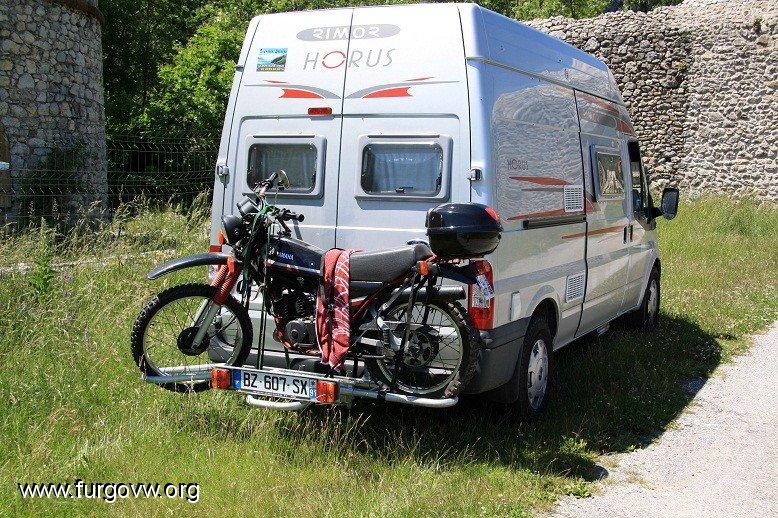

El tema de el portamotos, te pongo unas fotos de ejemplos de lo que quiero. Decía lo de francia porque aquí es más fácil ver esos artilugios montados en furgones y AC, así que es probable que pueda conseguir alguno de segunda mano. Pero no he mirado en empresas aún, solo una en españa, Blamon y ya me dijeron que no tienen nada para mi.
El detalle clave es que mi furgón no tiene puerta lateral, así que necesito la trasera despejada para entrar y salir. Lo que busco principalmente es como la del ejemplo "1º", que es una plataforma que me serviría como escalon para entrar en el habitáculo. Si no tendría que ser algo como el ejemplo "2º", que sea corredero para que deje abrir la puerta. O ya si no algo como el ejemplo "3º", que sea lo suficientemente bajo para poder abrir las puertas.
Veo complicadillo este tema, pero la verdad es que necesito llevar una motillo para los recorridos cortos, porque usando el furgón para hacer la compra o currar, traga demasiada gasoil.
