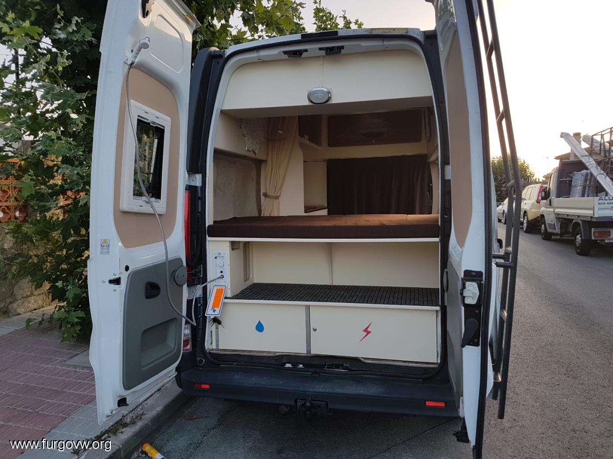

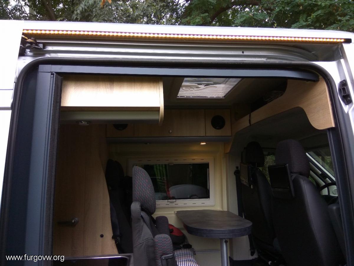

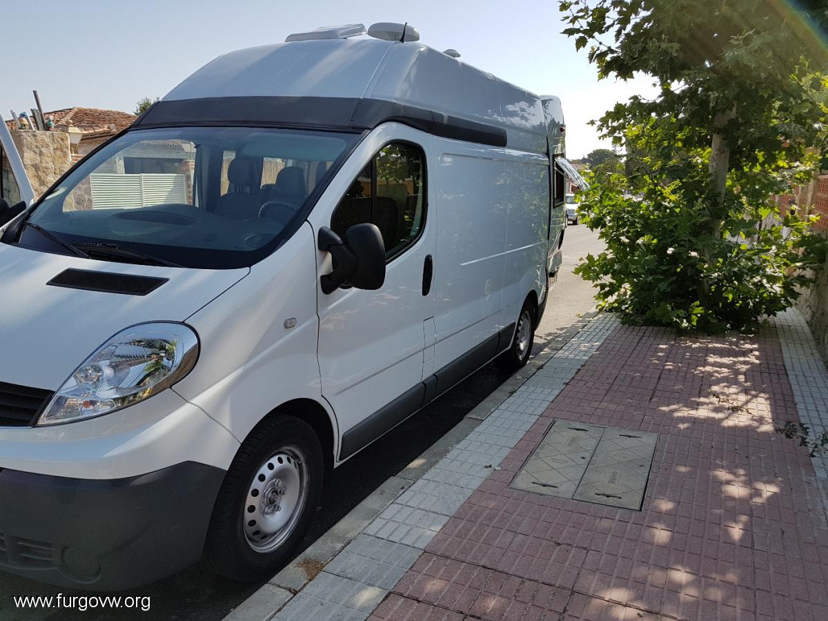

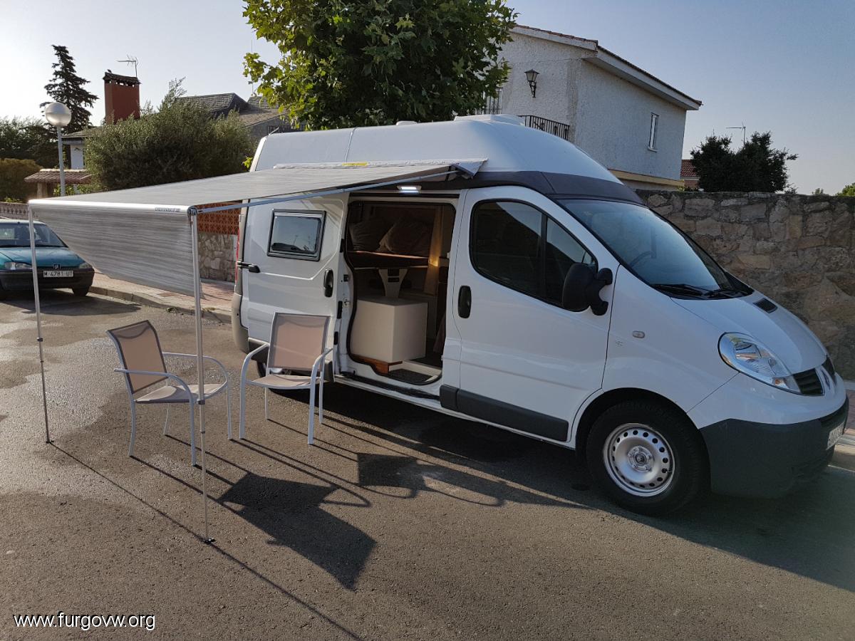

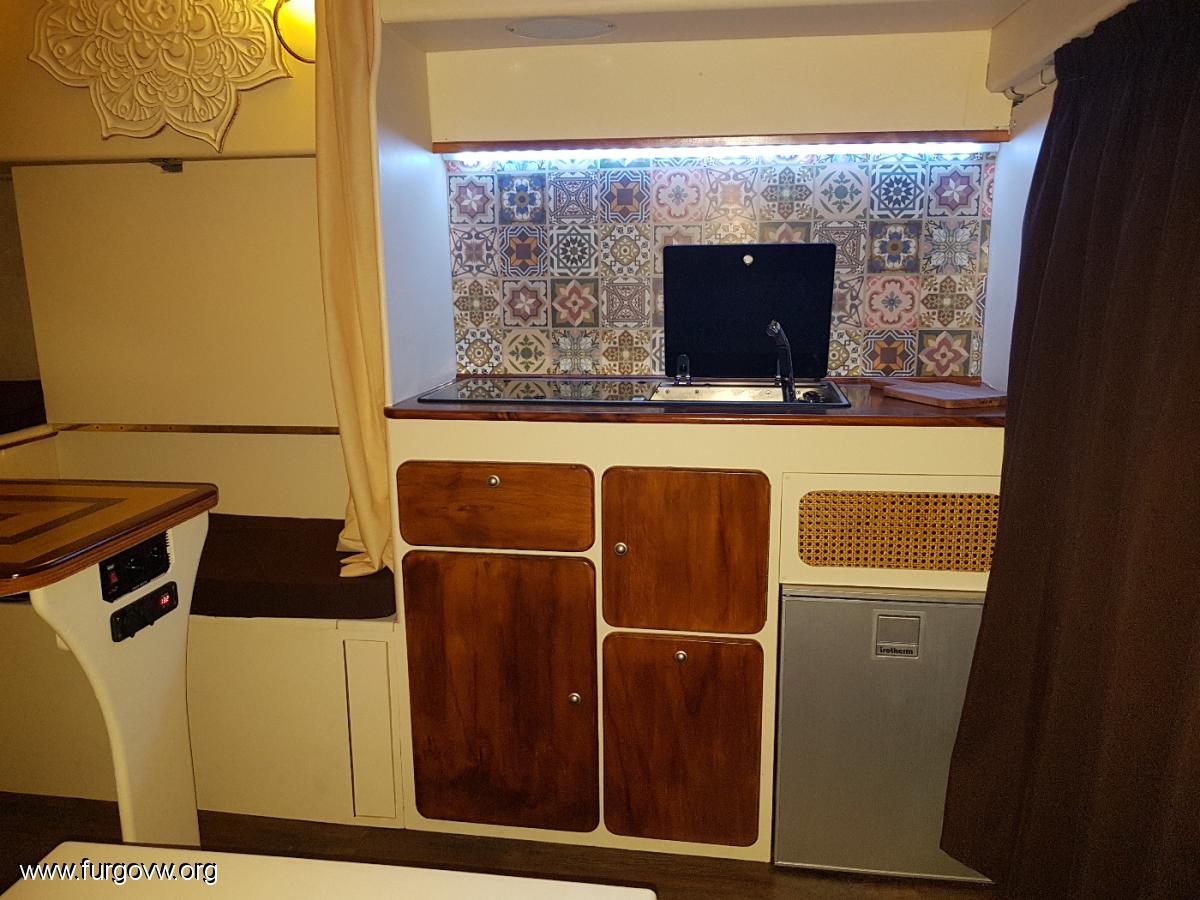

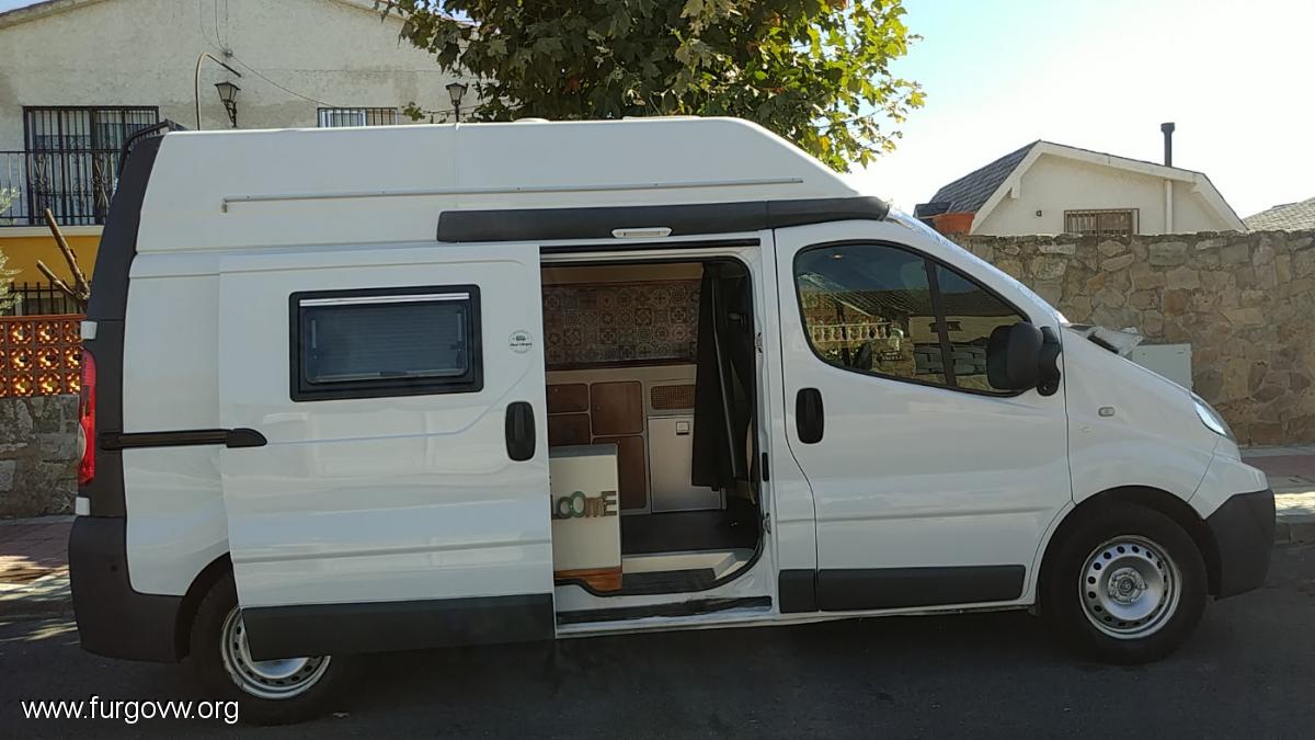

Hola , me llamo Victor carpintero de profesion, en agosto de este año terminé la furgoneta renault trafic sobreelevada que compramos mi chica y yo --- EDITADO--- me gustaria que la gente furgonetera la viese y me diese su opinion ya que la hacemos con mucho cariño y creemos que es algo diferente a lo que hay, mas artesanal, gracias a todos y aqui os la presento.
RENAULT TRAFIC 90CV. L2H2. 2014. 140,000 KLM.
- Aislaiento KAIFLEX 10mm.  y reflexivo.
- Suelo en contrachapado fenolico carrocero y linoleo color madera.
- Mobiliario en contrachapado de pino de 18,15 y 10 mm.

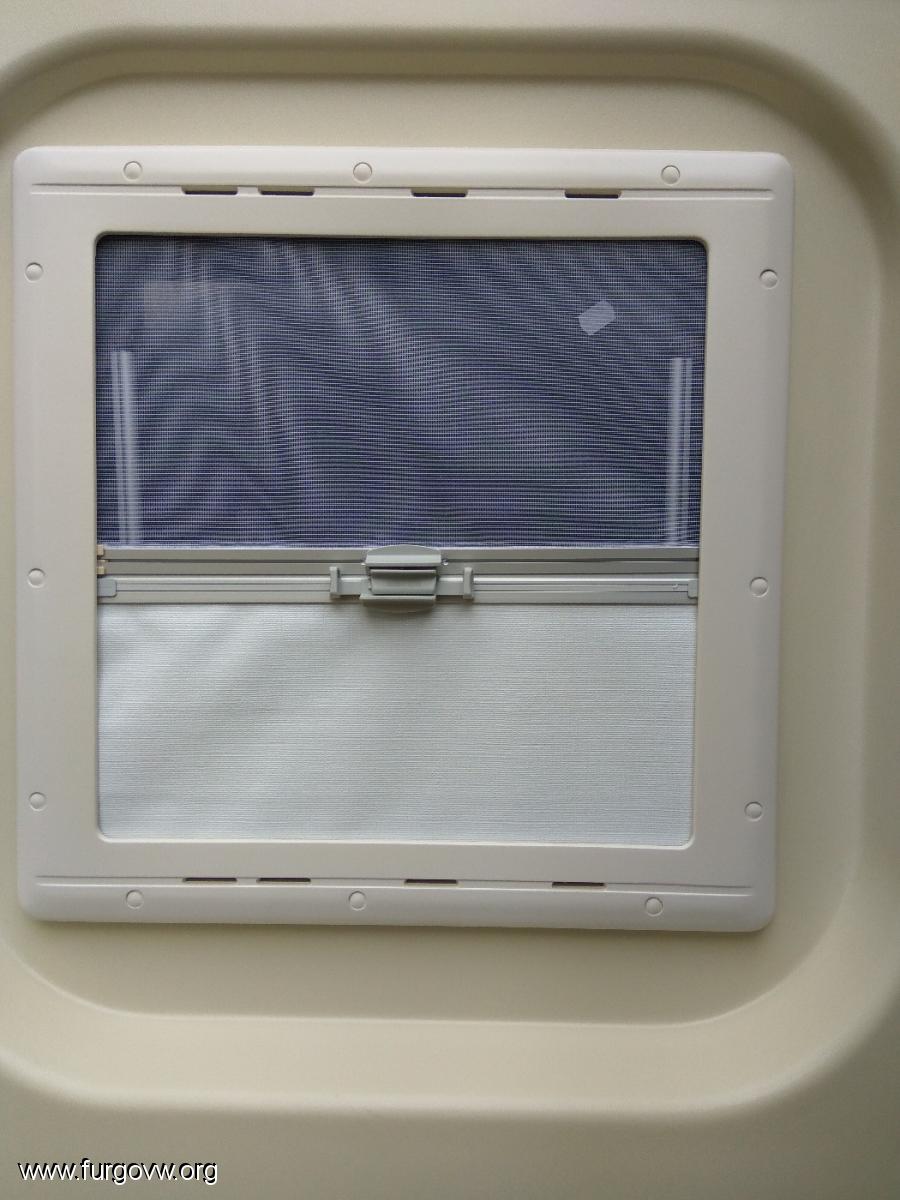

- Claravoya fiamma vent, y 2 ventanas una lateral y una trasera.

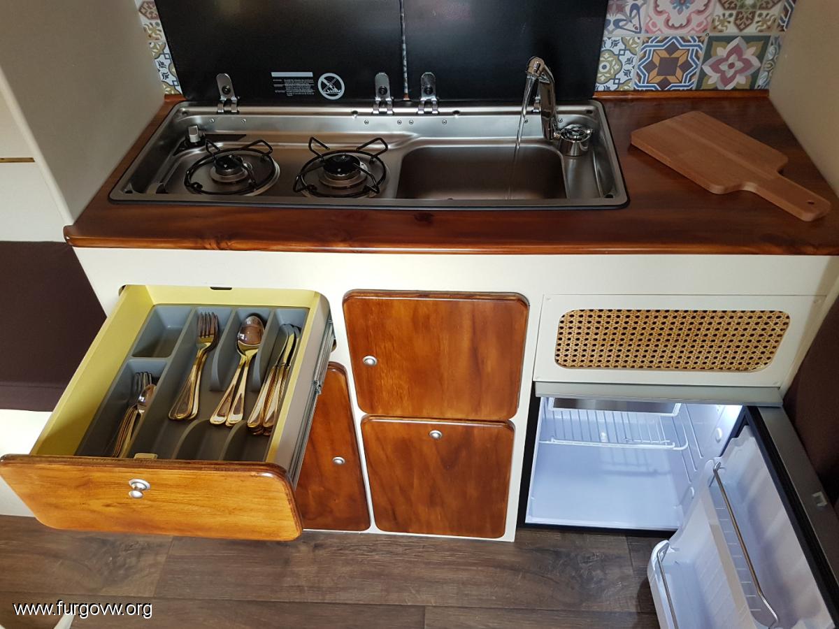

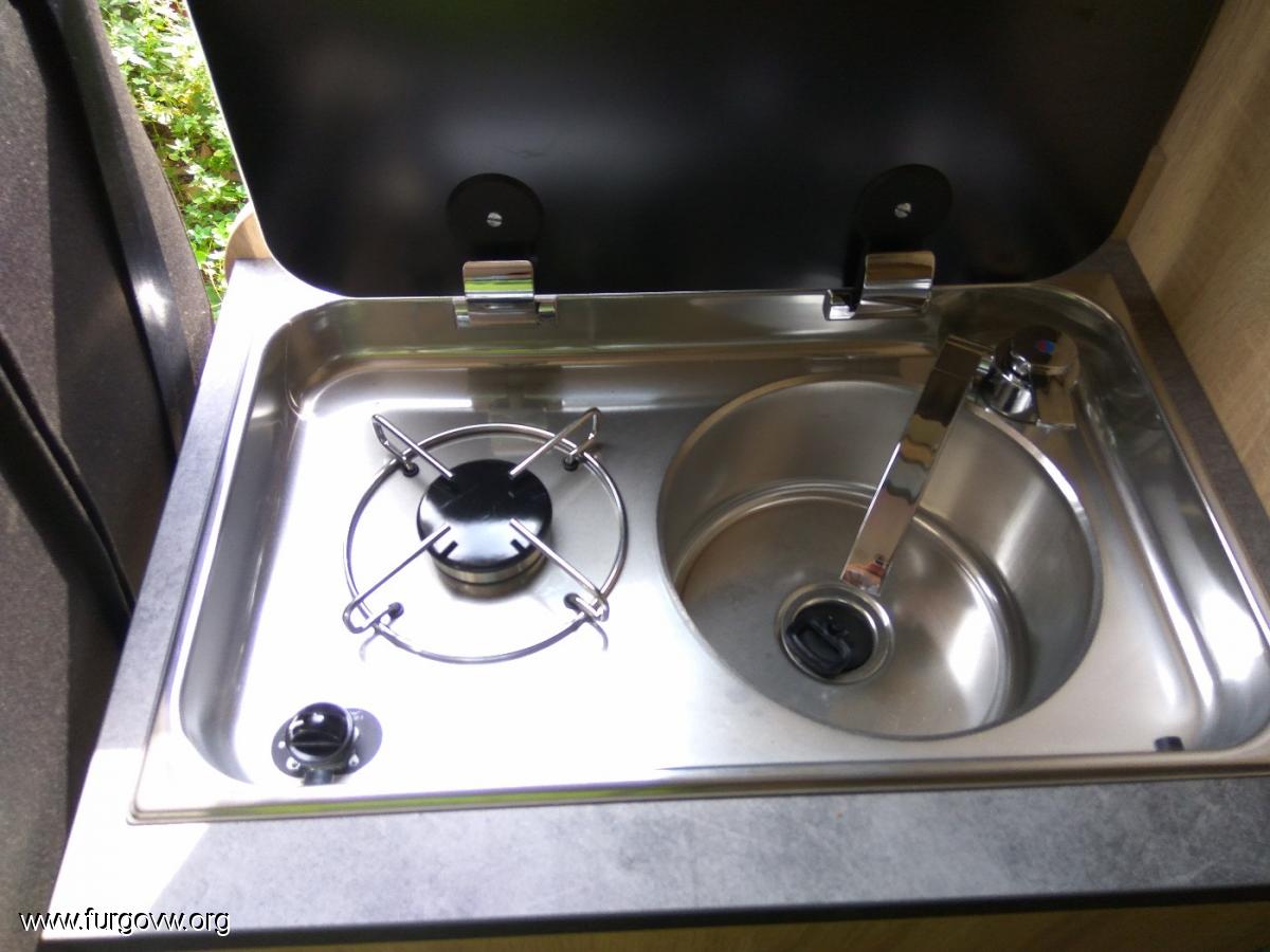

- Cocina de 2 fuegos y fregadero integrados.

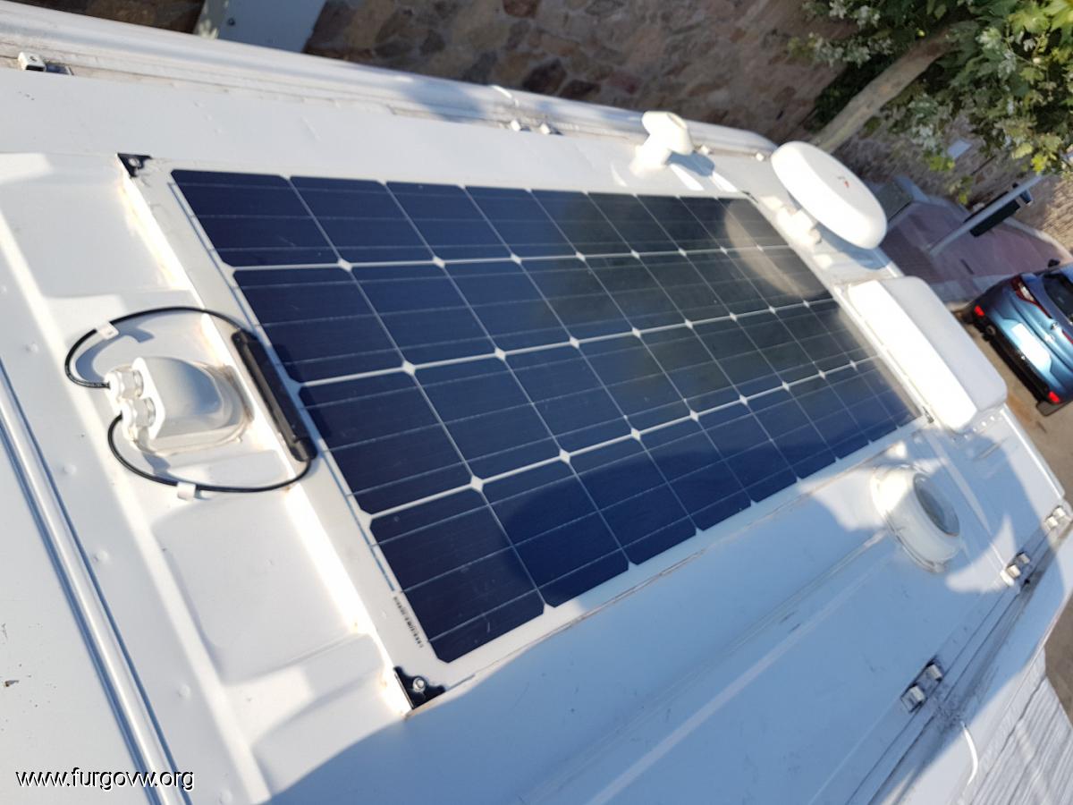

- Placa solar flexible de 150w.
- Bateria auxiliar AGM 150amp.

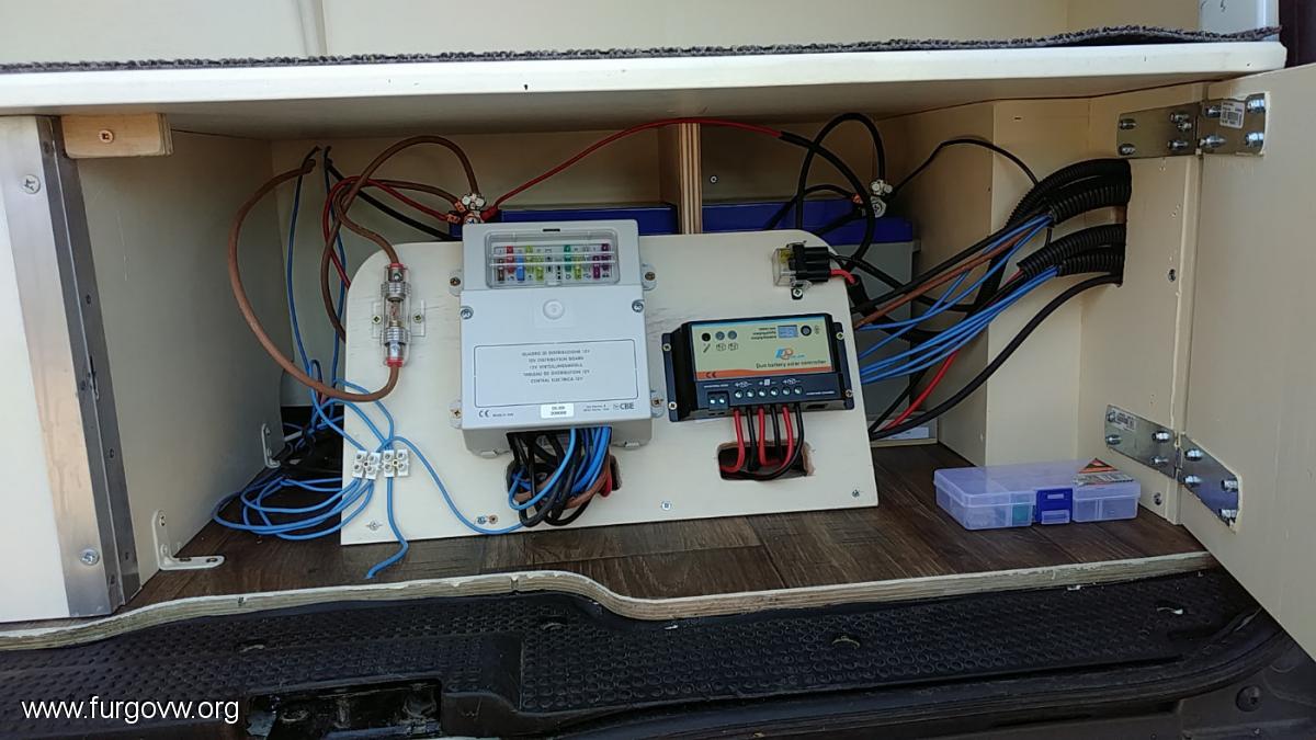

- Centralita y caja de fusibles pcm110.

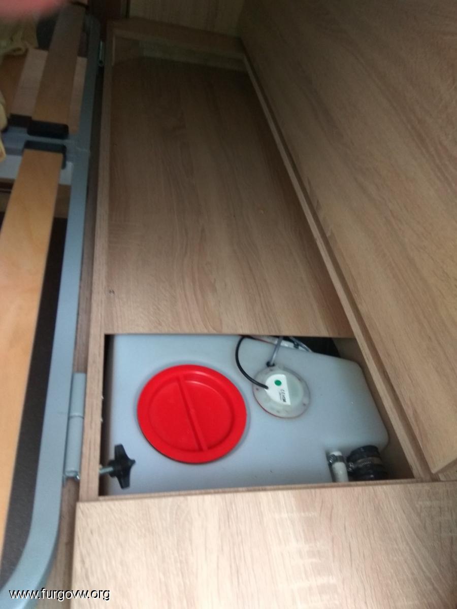

- Deposito de aguas limpias y grises de 50L.
- Calefaccion estacionaria diesel PLANAR 2D. Con termostato.
- Tv integrada de 19pulgadas.

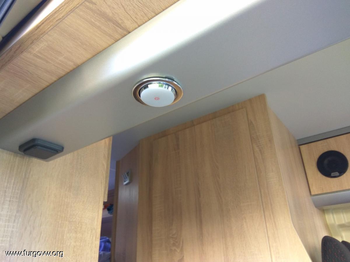

- Luces led tactiles.
- Estractor de humos.
- Porta potti escamoteable.

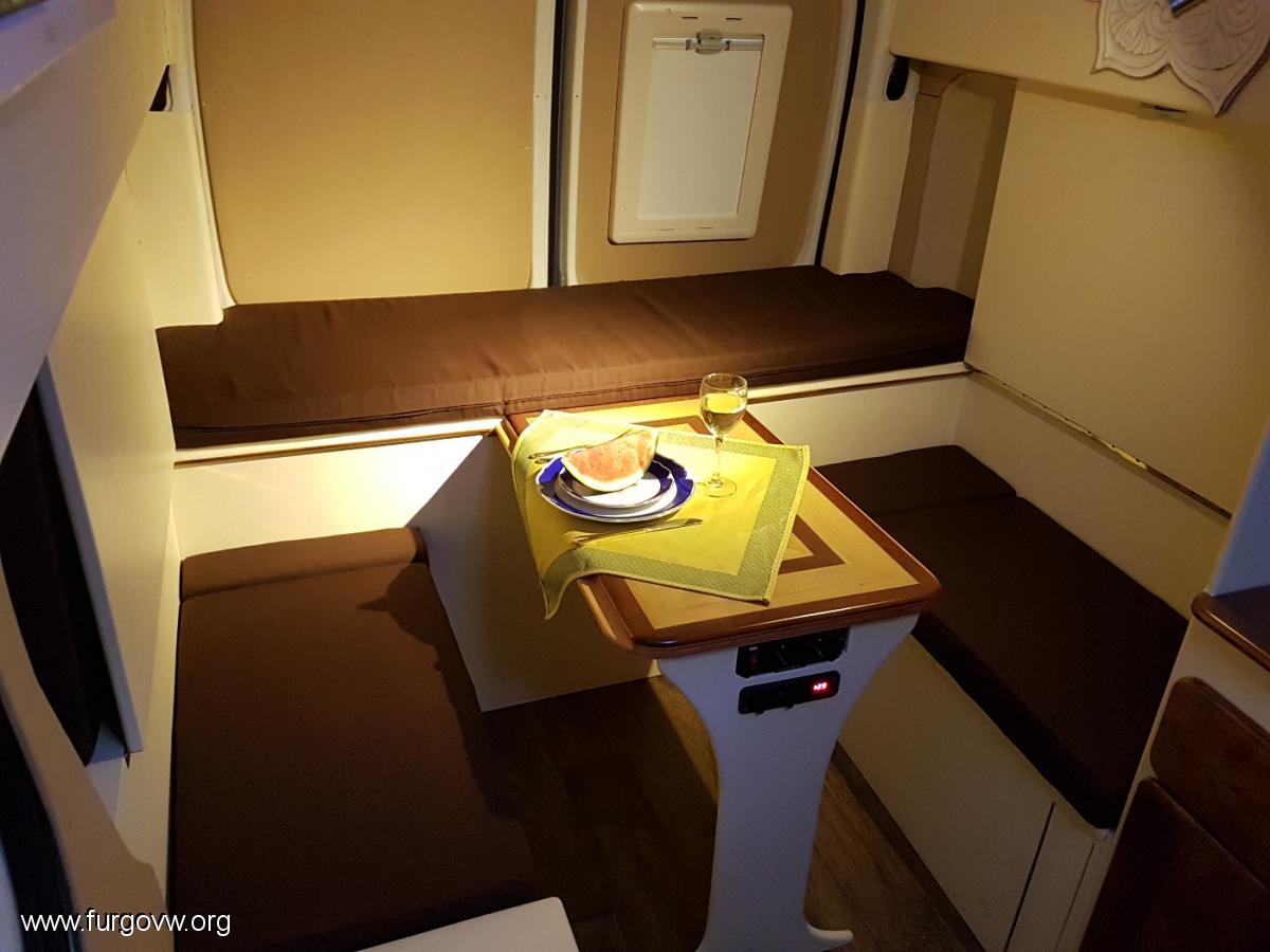

- Salon con mesa de madera maciza artesanal.
- Cama de 182x135.
- Inversor de 1300w.
- Radio 2din con camara trasera.
- Toldo fiamma caravanstore. desmontable.
Kiyo74
Buenas
La verdad, te ha quedado muy bonita, enhorabuena por los acabados...  .bien
Es una furgo que me gusta mucho.....es la hermana mayor de mi trafic... ;D
Si algún día cambio mi L1H1 por una L2H2, entre otras cosas, la razón principal es tener cabina de ducha fija...
Felicidades!  ;)
andioak
Muy bonita! y muy bien hecha, FELICIDADES!  .ereselmejor .ereselmejor
karpintxiki
Muy chula la hermana alta de la mia.

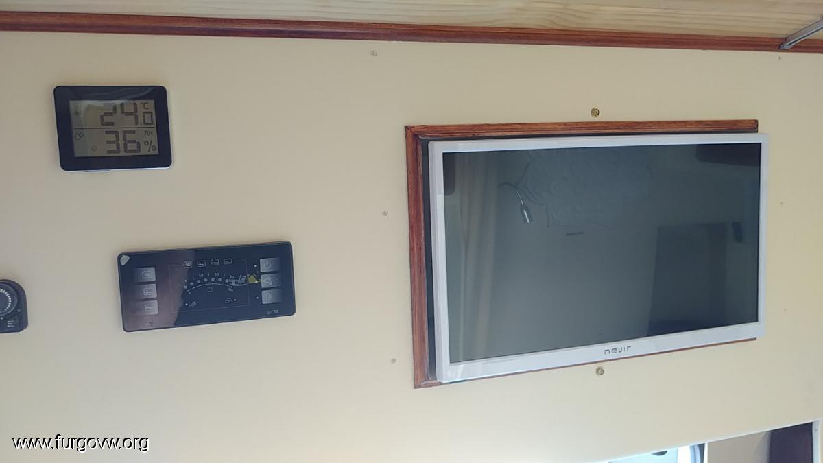

Queria preguntarte si me podrias decir donde has cogido la caja de fusibles ya que querria ponerle una pareceida a la mia y si podrias subir alguna foto de los focos led para ver como serian ya que no me acabo de decidir por ningun modelo
