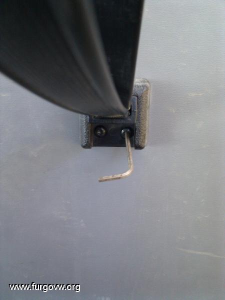

Quitamos el asa del portón. Son dos tornillos de torx, pero con una allen que encaje ajustada salen.

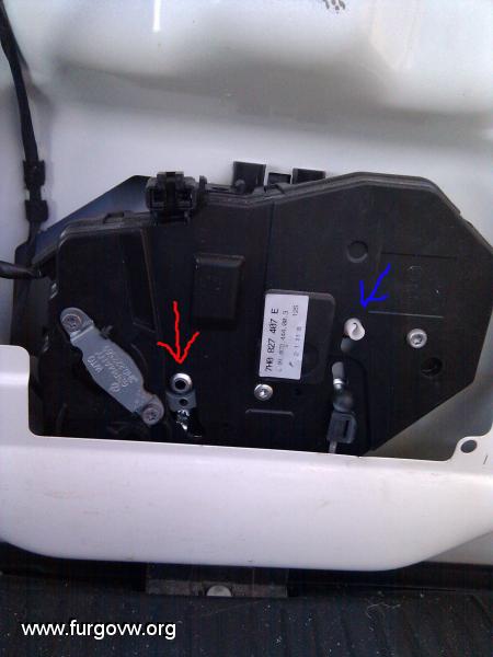

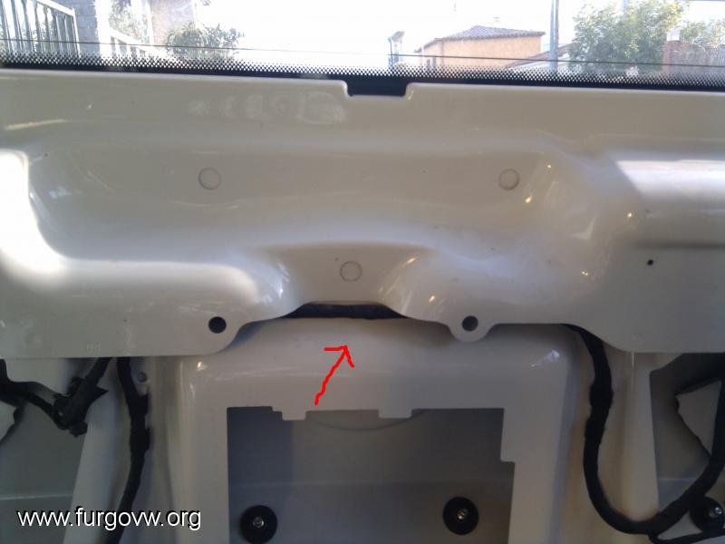

Ya podemos ver cual es el agujero que tenemos que desplazar para abrir.
El rojo hacia abajo abre el portón. El otro azul es el del seguro, por si alguien se anima hacer un brico para este. ;D

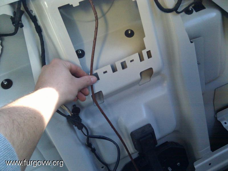

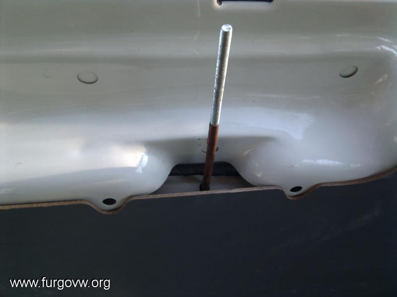

Ahora consiste en hacerse con una varilla de 4mm yo opte por una roscada porque luego en la punta le puse una tuerca ciega a modo de embellecedor.

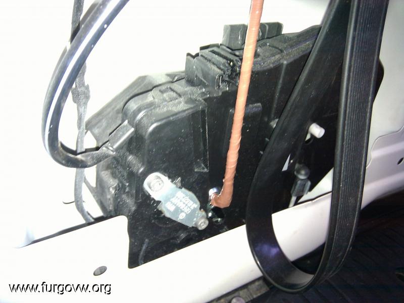

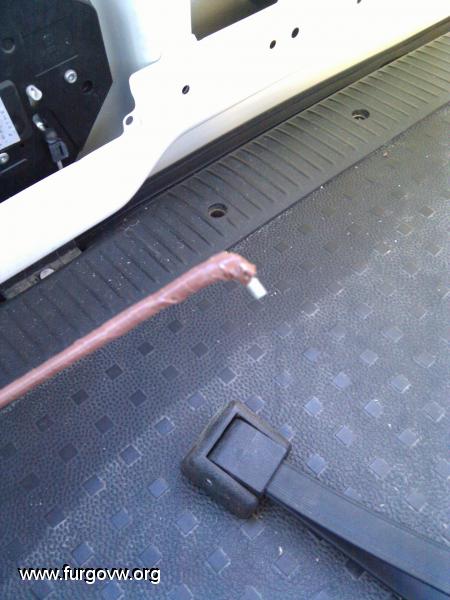

Le doblamos la punta solo 1 cm a 90º.
lo insertamos en el agujero.

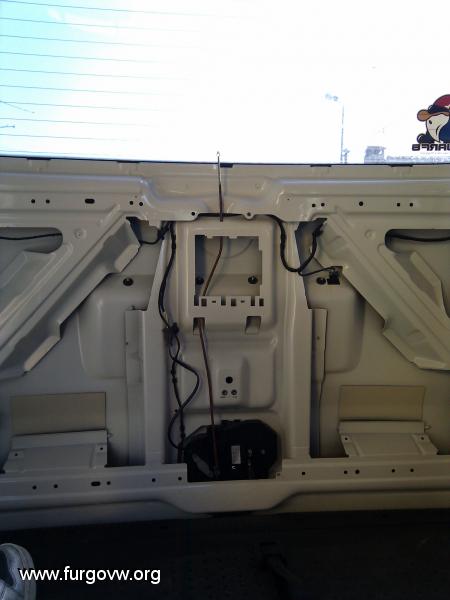

Le tenemos que dar esta forma para que pase por los encajes de la estructura del porton. Yo la encinte para que la rosca no hiciese ruido al rozar en la chapa.

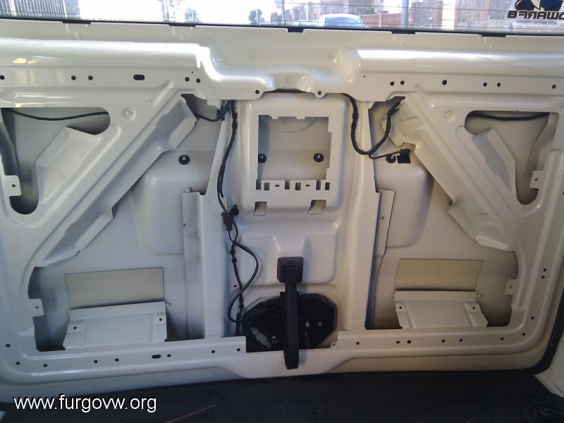

Aqui es donde he hecho el agujero con una broca del 5 para que pase la barilla y podamos accionarla con el dedo.
Tendría que quedar una cosa así:

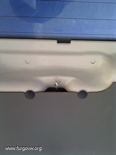

Panelamos...

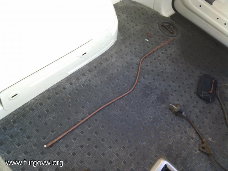

Esta es la varilla que sobra, yo la corte 1 cm por encima del agujero por donde sale y le puse una tuerca ciega de métrica 4 a modo de pulsador.
Tengo que pasar por el desguace para agenciarme un embellecedor de estos de testigo de seguro para sustituirlo por la tuerca ciega que seguro que queda mucho mejor.

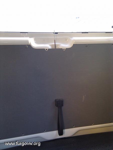

Rescato el post porque estoy intentando hacer lo mismo y me he encontrado con esta foto:
Cómo se monta una maneta por la parte interna del portón????
spock
Debajo de la flecha azul hay una bolita negra, tirando eso hacia arriba también permite abrir la puerta, existe una bola que tenga dos extremos para instalar una maneta???
