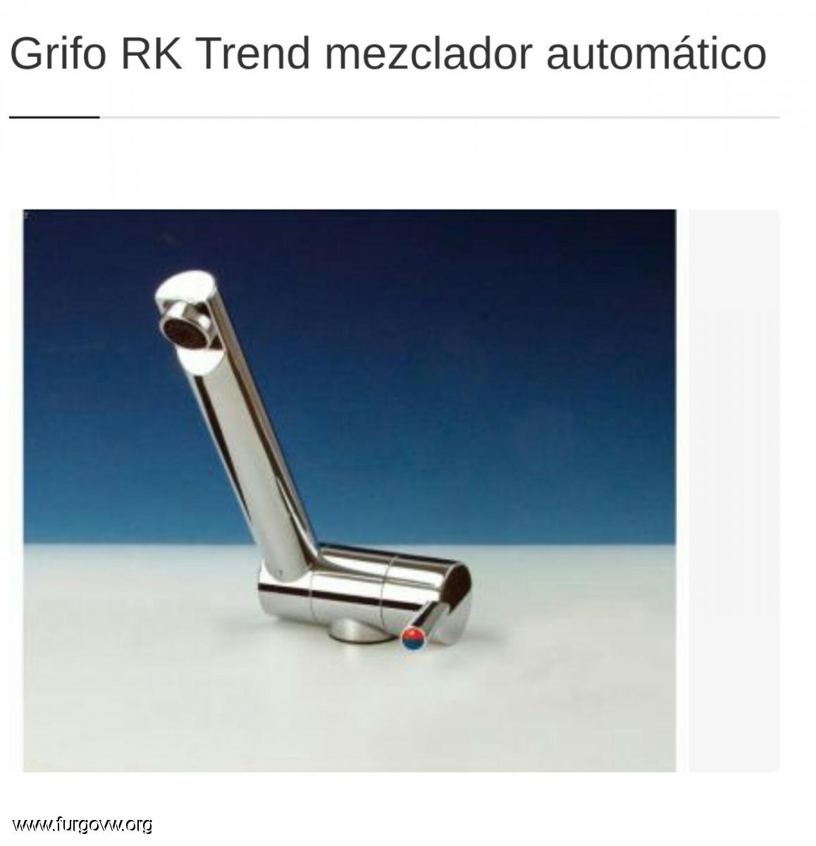

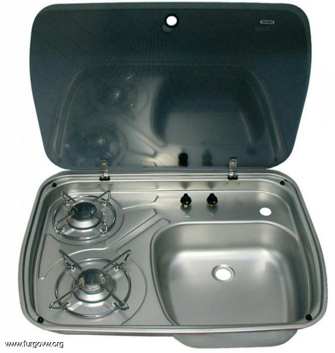

He comprado el fregadero Dometic cramer ce00, con el cual venia indicado como compatible un grifo, modelo RH Trend mezclador automático.
Pues bien! Mi sorpresa esta en que el grifo al ser de interruptor  con la maneta solo puedo variar de frio a caliente, pero aparentemente no controla la cantidad de agua. (o eso creo)
Yo tengo una bomba externa y no se si me funcionará el grifo, ni se si tengo que hacer llegar corriente al grifo aunque no accione ninguna bomba el propio grifo. Tampoco se como regulan la cantidad de agua estos grifos con interruptor.
El otro que he comprado para la ducha, aunque tambien tiene interruptor, el manejo es igual que uno de casa, girando izquierda o derecha para la caliente y fria, y abriendo hacia arriba para accionar el grifo.
Os pongo fotos y enlaces para ver si me sacais de dudas.

He realizado una prueba tan tonta como soplar por los tubos de agua caliente - fria y creo que ya se lo que pasará cuando lo instale.
En la posición inicial permanecerá cerrado y segun accione la palanca ira entrando la fria poco a poco. Cuando me acerque al medio entrará el agua caliente. En esta posición central, tanto fria como caliente estarán a tope y segun siga subiendo la palanca, el agua fria ira desapareciendo y solo ira quedando la caliente.
Segun este funcionamiento se me aclaran algunas dudas.
