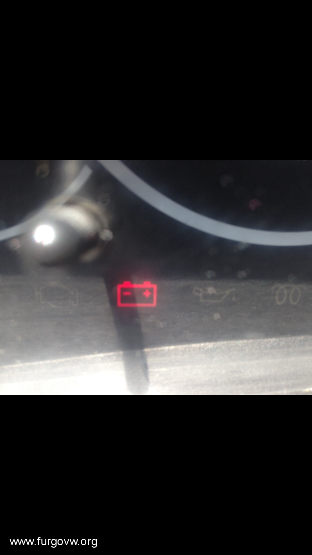

Se me queda encendido el testigo de la batería no sé si tendrá algo que ver con él rele automático nagares ya que ha estado unos días sonando como una especie de zumbido ahora se ha callado pero ya digo ahora se queda el testigo encendido he medido las baterías y la principal tiene 12,4 y la auxiliar 11.6 que puede ser?
perroflautero
Mide el voltaje en los bornes de la batería principal con el motor arrancado, a ver cuanto da.

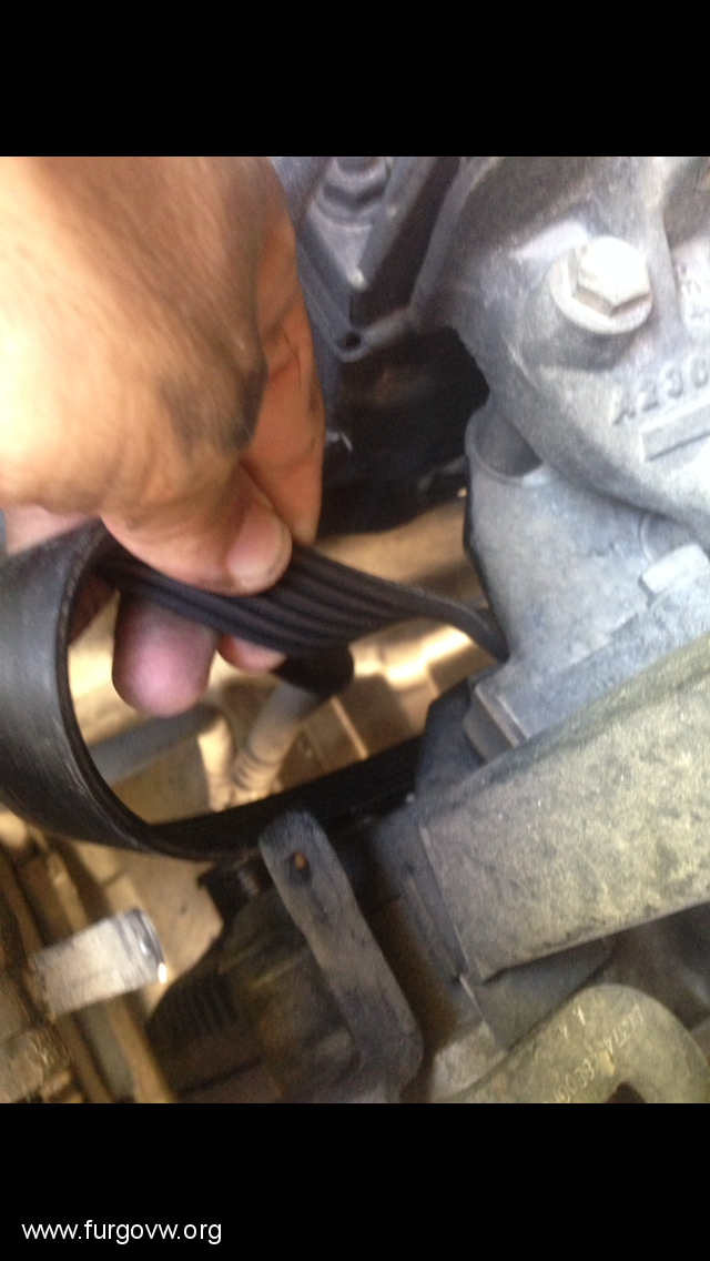

Ya he visto lo que le pasa se le ha salido una correa no está rota ni nada
Juanjo63
La correa esta bien,entonces porque se ha podido salir?
Perez.
Puede ser el tensor que este cascado.
Suerte
Perez.
Buenos dias,diste solucionado?
Juanjo63
 Si se le había salido un rodillo del alternador y al cambiarlo ese dieron cuenta de que ese alternador tiene el sistema de rodillo libre y ahora le han puesto un rodillo de los antiguos porque si no avería que cambiar el alternador y ahora funciona como los alternadores antiguos
