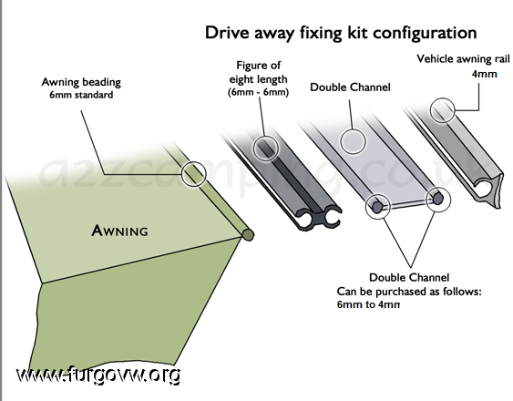

Pero aún así no veo claro como es que te molesta el avance con el toldo, no debería ser! Yo lo llevo todo en el mismo lado y no molesta para nada! Es más, el toldo me sirve para anclar el avancé gracias a esto: https://vwcaliforniaclub.com/shop/product/drive-away-awning-kador-kit-for-the-vw-california

El toldo original de VW lleva en el frente que oculta las patas, por la parte de abajo, una ranura en toda su longitud por donde se mete el bordón doble. Luego, a ese bordón se le ponen las piezas blancas que son las que hacen de nexo de unión entre el bordón doble que va al toldo y el bordón que lleva el propio avancé.
Podría darse el caso que el avancé no lleve bordón. Hay algunos como el de mi amigo osbalro que lo que llevan es una ranura por la que se mete una varilla metálica (que ya viene con el toldo) y luego unas cintas en los extremos. La varilla tiene que ir por encima y por detrás del toldo y con las cintas lo que se hace es rodear los extremos del toldo y se aprietan.
