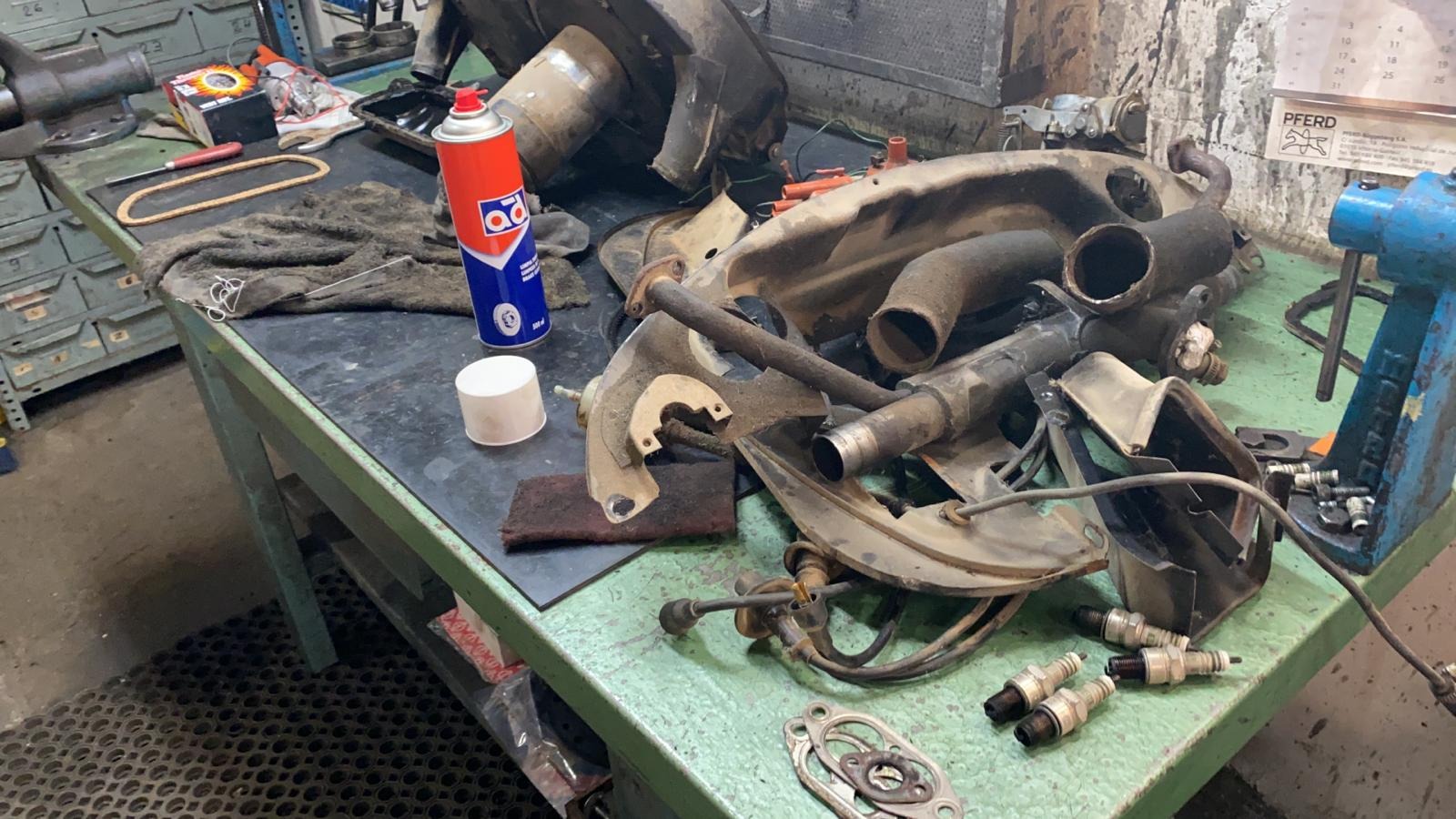

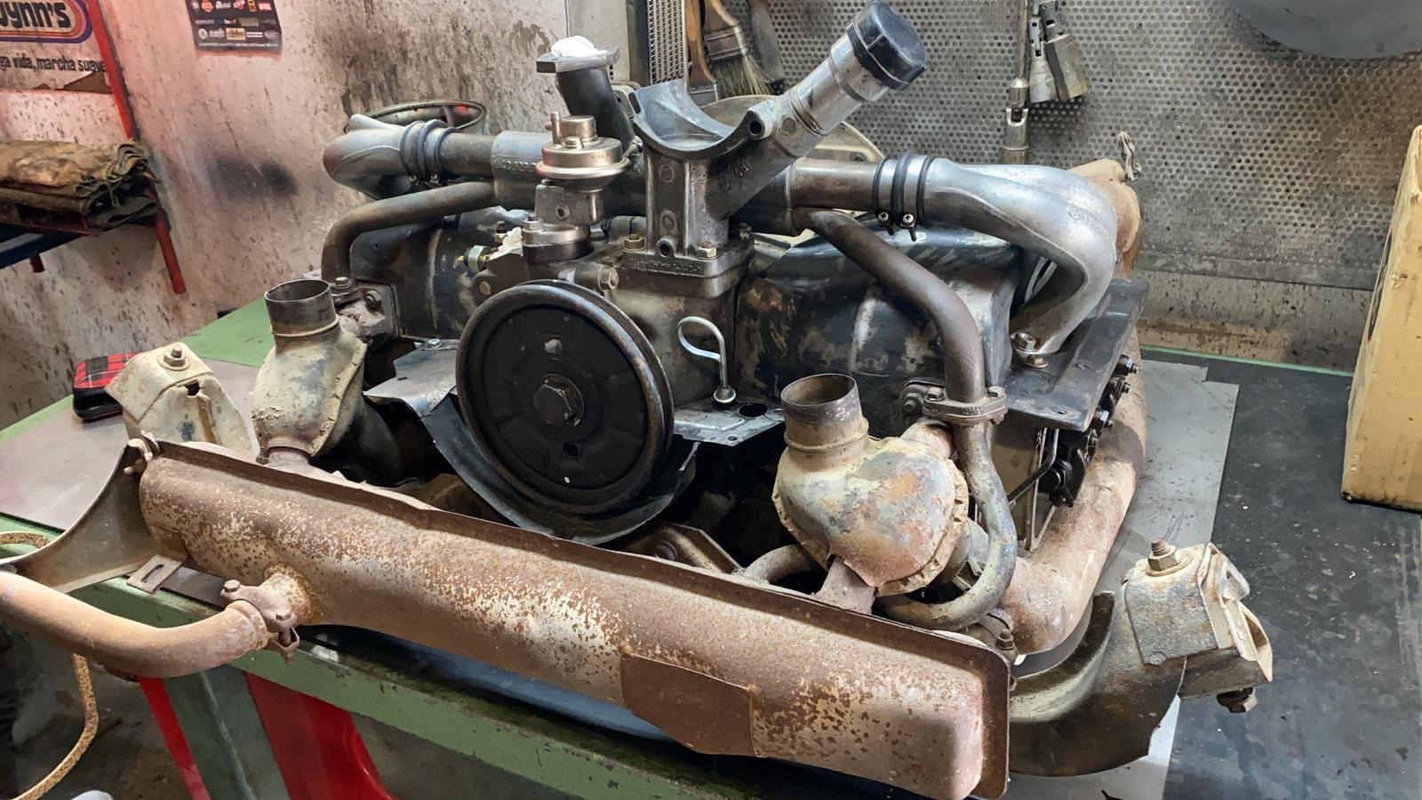

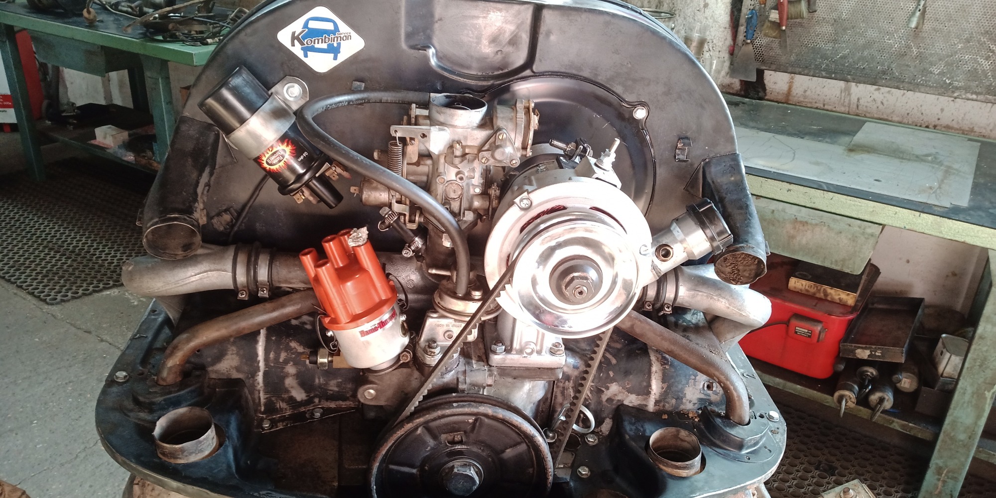

Yo tengo una t2. No tengo mucha idea de motores. El mío lo gestiona íntegramente el mismo mecánico dese hace 12 años. Se dedica exclusivamente a motores vw aircooled. T1, fastbacks, variants, t2...
Seguramente sea uno de esos dos en España que comenta Madriles.
Precisamente en dos días de tenerlo así;
Ahora está así:
Mañana lo montamos en su sitio.
Si te ves animado y tienes conocimientos para hacerlo, dale caña! Si no mucho... Delega!
Y pon fotos de esa t1!!! .fotografo  .fotografo  .fotografo

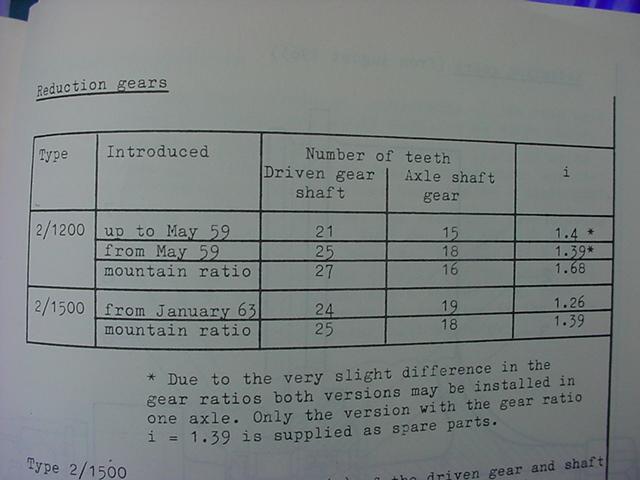

no tiene mucho sentido potenciar un motor de una T1, pues siempre tendras reductoras. Al maximo podrias cambiar de reductoras, estas son las que existieron:
Mi T1 con un motor 1200 alcanza (y supera) los 80 sin problemas.
(editado) Ahora pienso que tu T1 tiene un motor 1500, posiblemente de origen Brasil?
De las opciones que tienes, la que te va a dar mas beneficio por menos dinero  seria acondicionar ese motor (compresion, perdidas aceite, encendido), para que funcionara correctamente.

So23, correcto llevo el motor que comentas y está como histórica, pero además de la cilindrada y del modelo BF, creo que poco más viene en la ficha. Lo de la reductora llevas razón, es una pena porqué es un gran freno. No sé muy bien que diferencia hay en las que comentas o que me recomendarías en ese aspecto?
Un saludo!
so23
con que arregles ese motor (compresion, perdidas aceite, encendido) tienes suficiente, esa T1 te va a llevar a cualquier sitio del mundo
