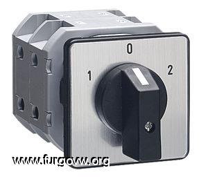

Pues un conmutador bipolar. Pones O enchufes. 1 conexión red y 2 inversor. Nunca hay cortocircuito ni ningún problema.
Urasandi
Lo que si hay son caídas, porque al pasar de 1 a 2  pasas por el 0. Solo es importante si tienes conectadas cosas delicadas y sin batería
