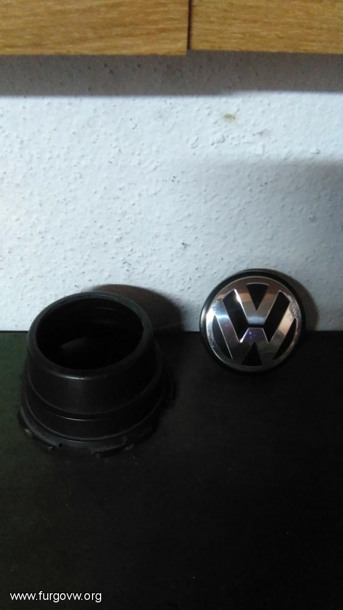

de donde salen esos centros de llanta?? .baba
Jeje qué vista! Aquí me quedo a esperar respuesta!
Quien da pan a perro ajeno pierde pan y pierde perro.
Raffaelum
Enero 25, 2016, 19:46:23 pm #121 Ultima modificación: Enero 26, 2016, 21:01:04 pm por Raffaelum
Cita de: Georgefrank en Enero 22, 2016, 22:32:54 pm
Son fáciles de hacer. Lo complicado para mi fue encontrar los tapones que son de nissan vanet .Buscaré las fotos

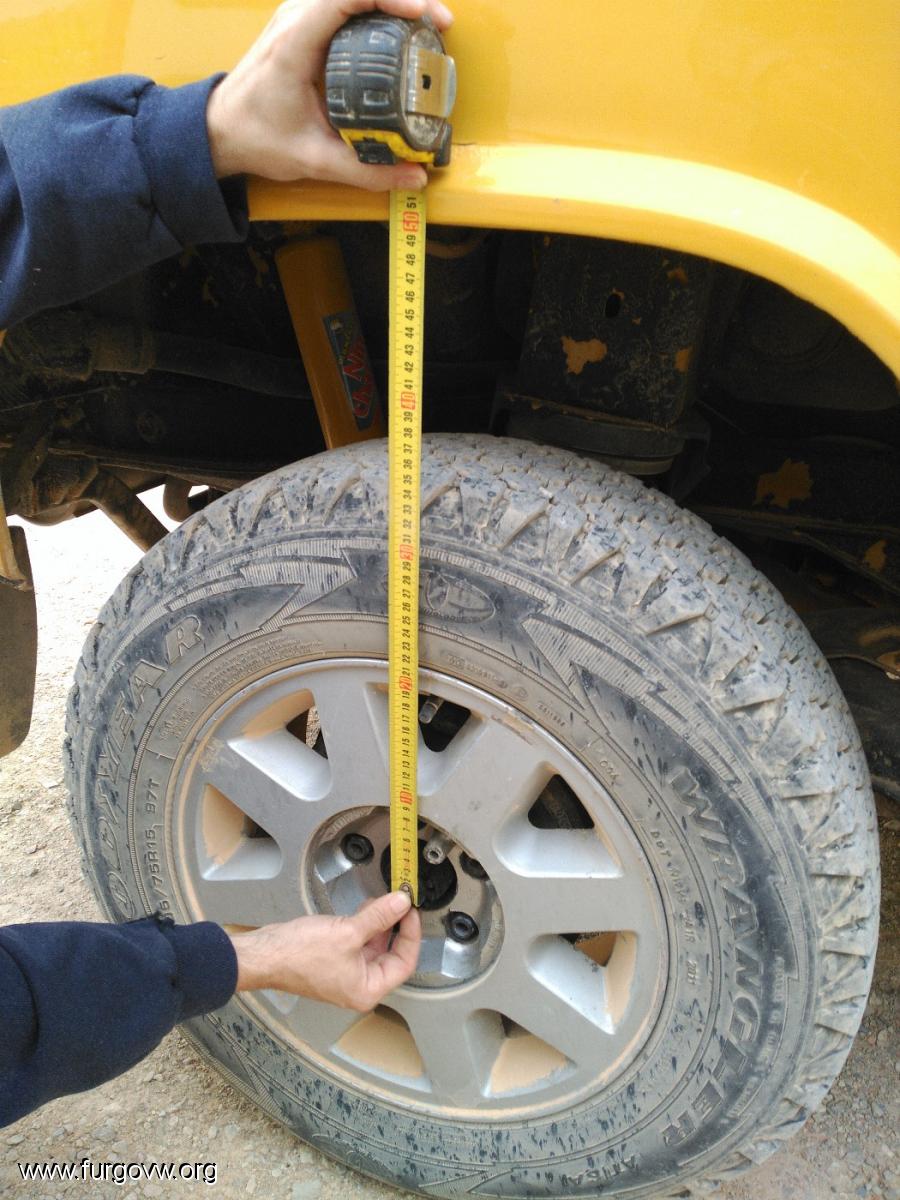

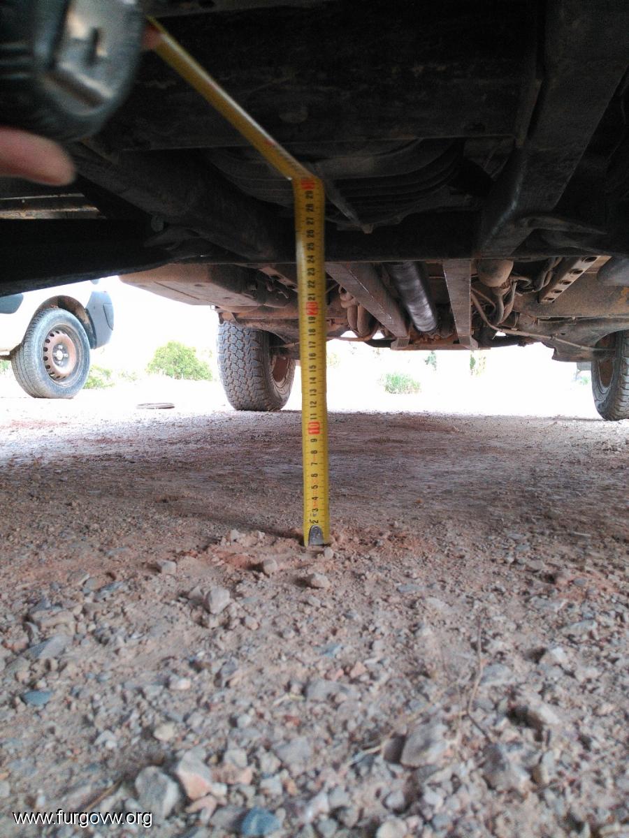

Buenas,no se si la medí bien. Cualquier consejo o info que querais, aqui andamos
