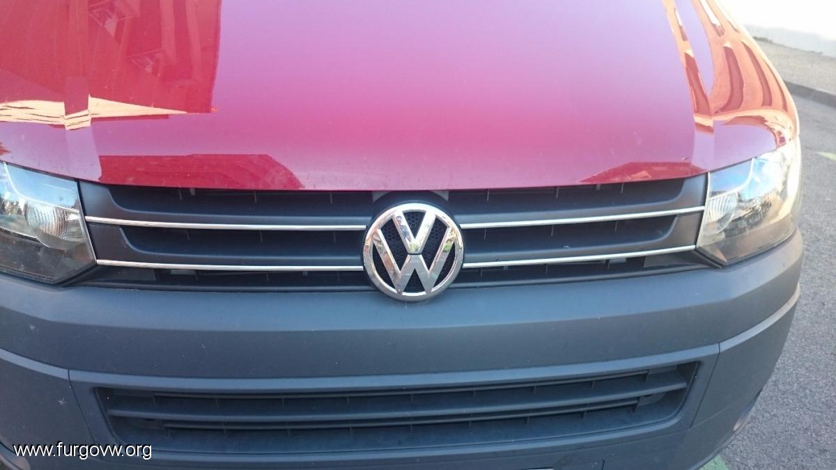

Hola buenas!
Os presento a mi VW Transporter T5 1.9 TDI del 2005, es un furgón de 3 plazas con portón trasero.
Ya llevo con ella un año y tenía ganas de presentaros el trabajo realizado hasta ahora.

Por fuera:
