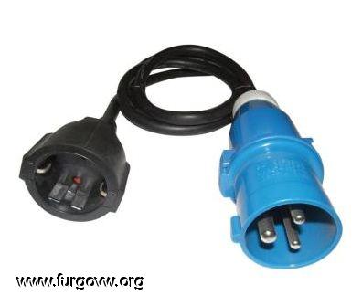

Por cierto que no sé lo que es lo de la foto

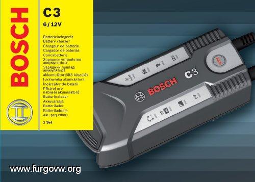

¿Ese inversor debe ser un inversor normal o un inversor cargador? Lo digo por que si voy a comprar un cargador de baterías, quizá sea buena opción comprar un inversor cargador, aunque no se si es necesario para hacer la instalación. Si pudiera poner el inversor de 300W que tengo para abastecer de 220v la furgo sería cojonudo, así el gasto en ese aspecto es solo la del cargador, que por cierto me gusta el de bosch
No lo he probado, parece bueno
