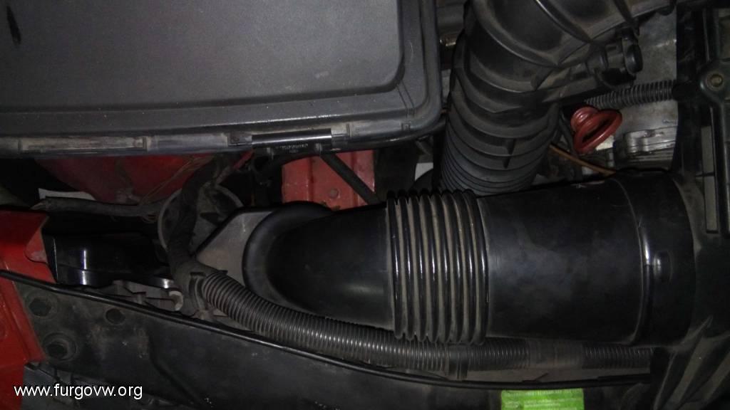

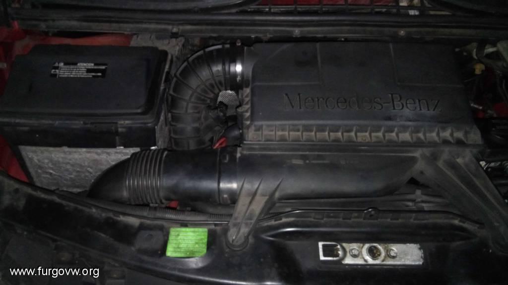

Edulcorante creo que estas estresado si vienes para Tenerife ponte en contacto conmigo y te invito a un buen escaldon canario, gracias por tu ayuda pero creo que no tienes ningún derecho en ponerte asi creo que este foro es voluntario si quieres contestar y compartir tu gran conocimiento y gracias por hacerlo pero debo de seguir trabajando y haciendo otras cosas si tardo en contestar sera por algo mas urgente que esto, no he puesto nada nuevo en el otro hilo porque no ha habido nada nuevo ya que esto sigue igual y al tener otra duda he abierto este hilo . En cuanto a tu pregunta ya he mirado los catalizadores y estan bien en cuanto al caudalimetro partiendo que no tengo mucha idea yo diria que esta aqui.
Primera foto caudalimetro en un lateral.
Segunda foto sensor de temperatura de admision filtro de aire

edulcorante1

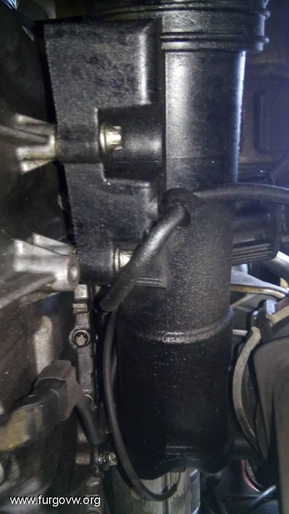

Ahí no está el caudalímetro, lo que si hay ahí es el MAP de presión de admisión (este sensor mide la presión del turbo hacia admisión) y el sensor de temperatura del aire de admisión (estos dos son los que miden el caudal de comburente y la presión a la que entra para que la ECU sepa cuanto combustible inyectar).
Esa foto está hecha por debajo del motor, pues si miras por arriba de ese tubo y metido en ella verás los dos sensores.
Uno tiene forma triangular y otro forma redondeada.
Ahora te repito pon una foto del cajón del filtro de aire, que se vea la entrada de aire que viene del frontal de la furgona. Si tienes caudalímetro estará ahí.

Gracias, no tienes caudalímetro, tu vehículo es como el mio.
Entonces ese código que te ha dado el del taller puede deberse a sensor de temperatura de aire o el MAP que tiene al lado, pero lo que me extraña es que si desconectas cualquiera de esos dos se enciende el chivato de diagnosis.
Bueno si quieres sacarlos y mirar como están tienes que meter la cabeza por el lateral derecho del motor cuando abres el capó y fijarte en el tubo que te he dicho.

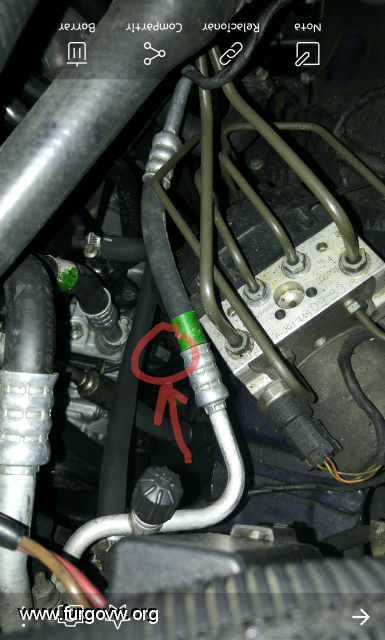

Busca desde arriba lo que remarco en la foto, eso es el map de admisión. Al lado está el sensor de temperatura en el mismo tubo, cuidado al sacarlo que es muy fácil de romper (es una resistencia con una especie de diamante en el centro), vale unos 20 euros en la mercedes. El map es mirar si está taponado, al sacarlo ten cuidado tiene una tetilla que es la que entra en el tubo y sale a presión hacia arriba, busca la postura que mas cómoda te vaya.

En la segunda foto que pones hoy, encima de la cala del aceite está el map de presión barométrica, este lo puedes sacar y cambiar por el que tienes en la foto que yo te puse, además así sabrás como es el map de abajo y lo sacarás con mas facilidad.

Por ese tubo donde están metidos los sensores circula el aire y los condensados del aceite, que vienen empujados por el turbo pasando por el intercooler hacia colector de admision, entonces ahora sabes que no están averiados, pero no que no estén sucios y no marquen correctamente.
Como el problema no somos capaces de localizarlo, hay que descartar todo lo que intervenga y creo que deberias sacar esos dos sensores y mirar que no estén llenos de aceite reseco. (lo que daría una medidas incorrectas a la ecu)
Están un poco incómodos pero con paciencia todo se hace. El MAP lo mejor es que cambies el de arriba (que está a la salida de filtro del aire)por el de abajo (tubo rígido de salida de intercooler).

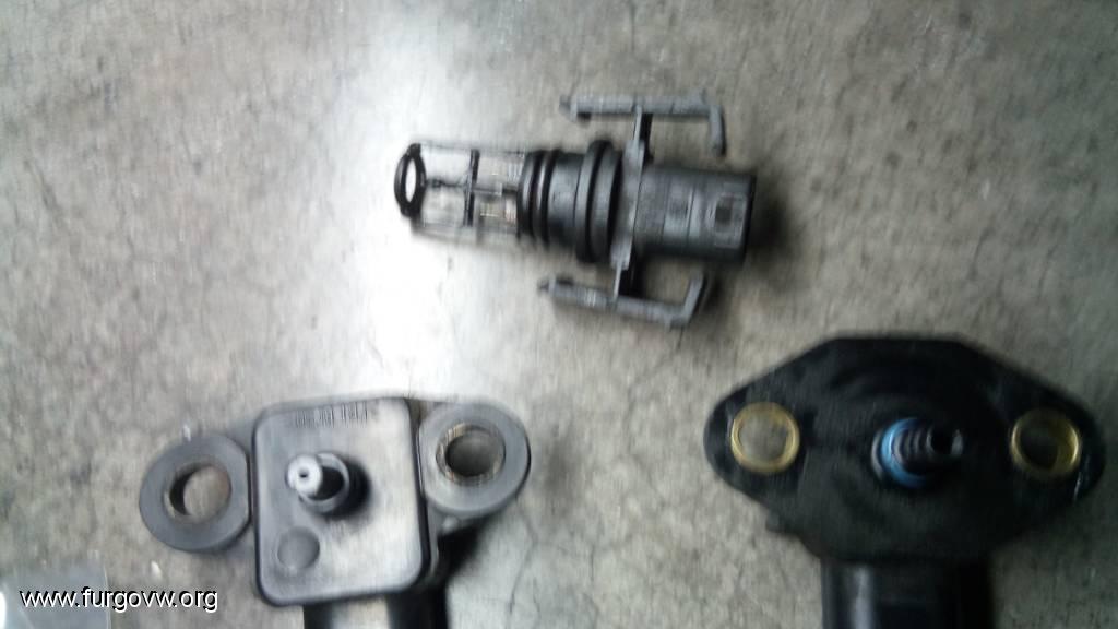

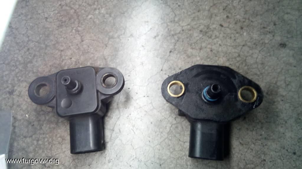

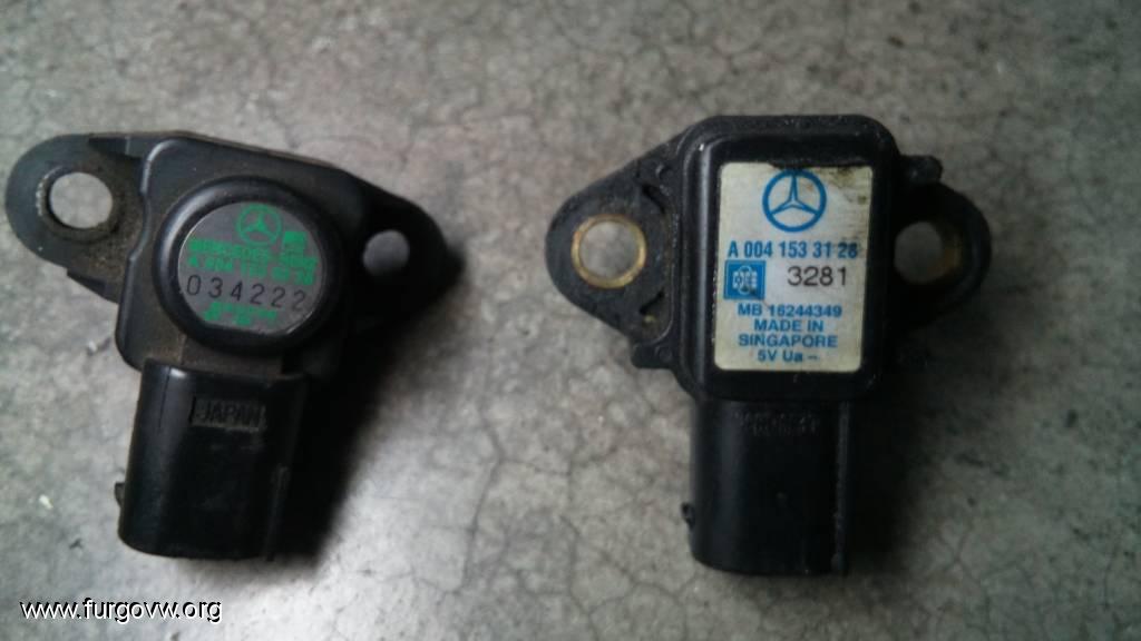

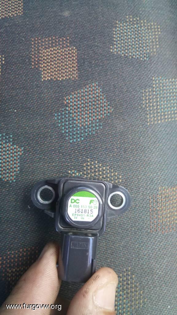

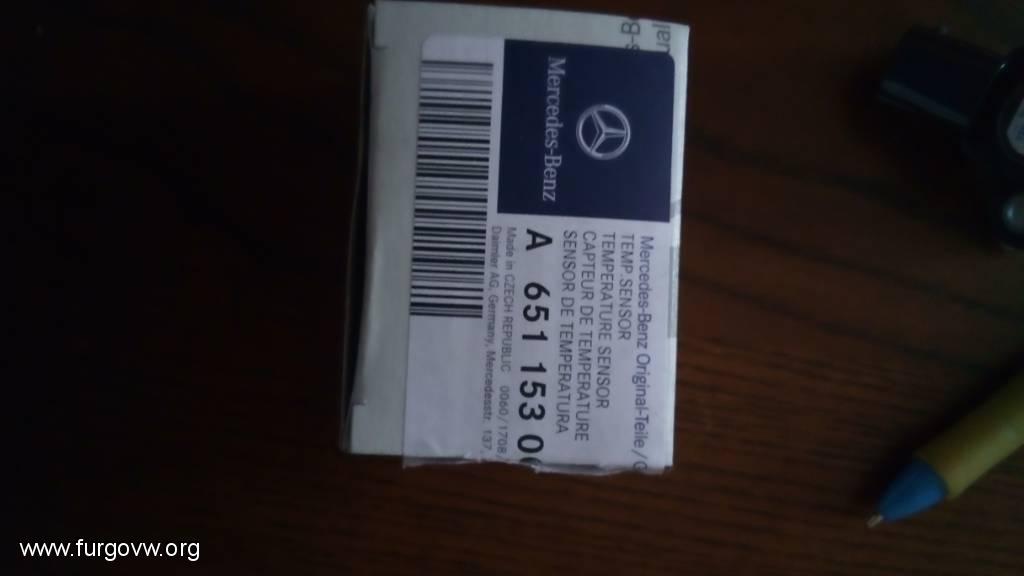

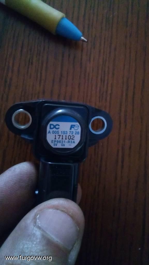

Acabo de comprar los senaores y me dijeron que tienen diferentes referencias y compre los dos. Tengo que enchufar la maquina para configurar algo o puedo ponerlo y arrancar con la misma? El de color verde va en la parte de abajo.

Sacar viejos y poner nuevos, has mirado como están los antiguos?, en especial el map de presión de admisión y el sensor de temperatura de admisión (los dos que están juntos en el tubo gordo inferior derecha del motor).
jose.doble.58
El de la izquierda que tiene el orificio mas fino es el que estaba en la parte superior.

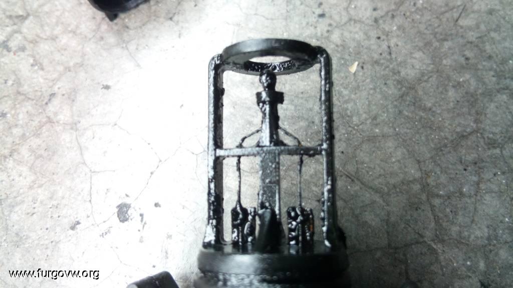

A ver hombre, el verde como tu has dicho es el sensor de presión que va en el tubo inferior junto al sensor de temperatura de admisión (parte derecha de motor abajo, donde has sacado el sensor de temperatura), no tienes que hacer nada mas que poner los nuevos, no hay nada que calibrar ni configurar, son recambios compatibles que por el motivo que sea no son como los originales.
El sensor de temperatura tiene muchos condensados de aceite, tienes algún tipo de disolvente o liquido para limpiar el sensor sin dañarlo?
