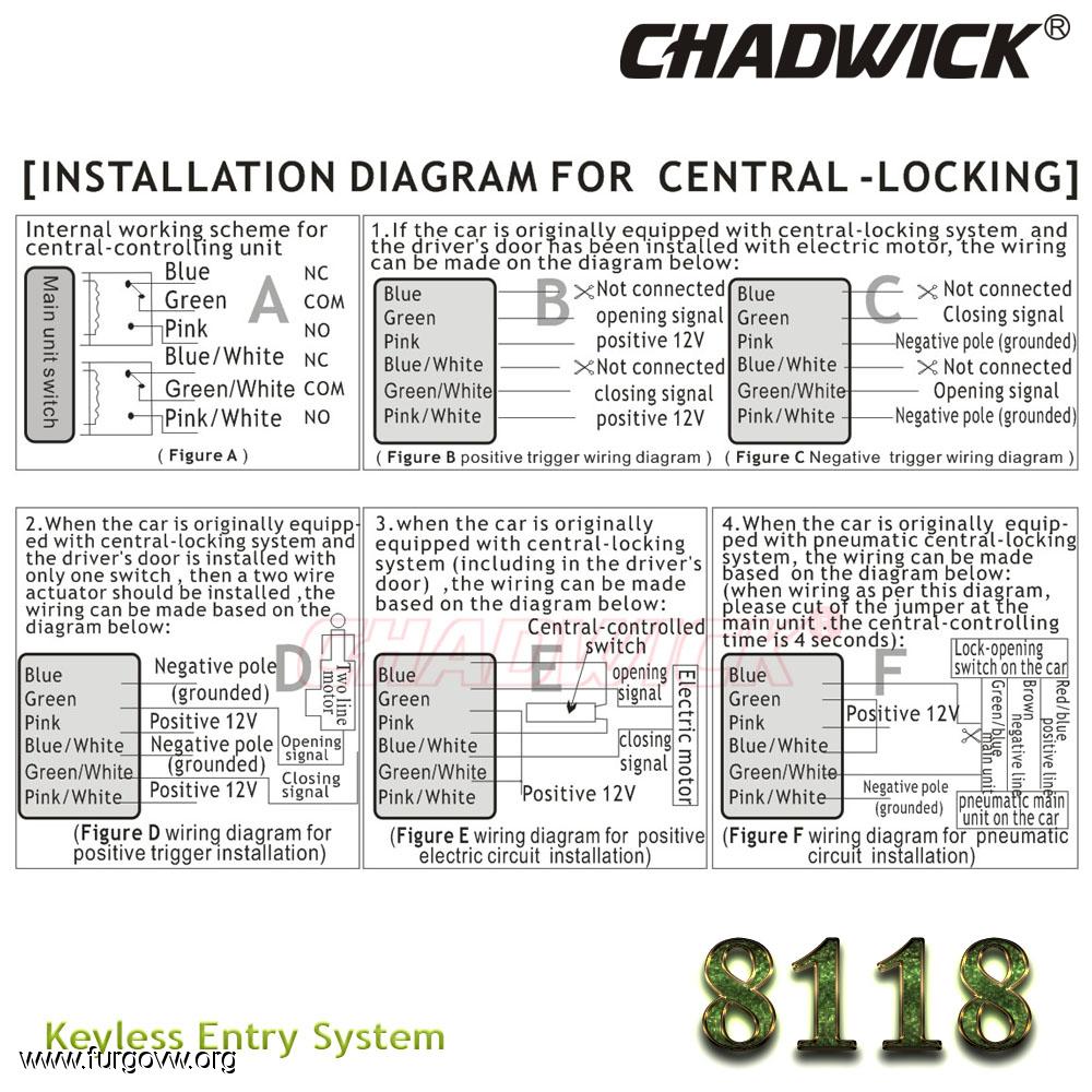

He visto por el foro algún brico pero no me encaja los esquemas con el mío aunque son muy parecidos.

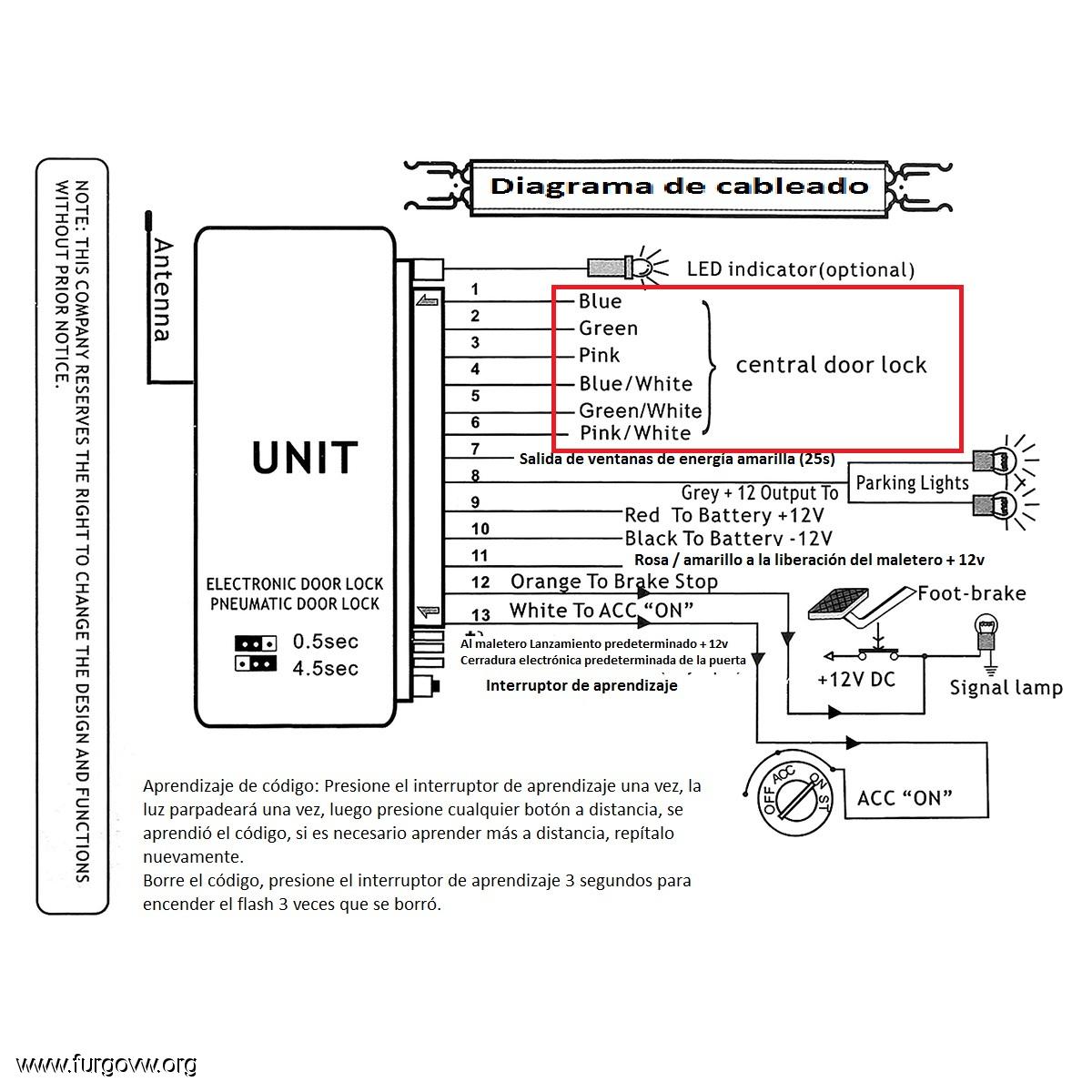

Tengo todo el cableado instalado y claro donde se conecta casi todo. La duda me surge con el cableado que sale a "central door lock" (Marcado en rojo).

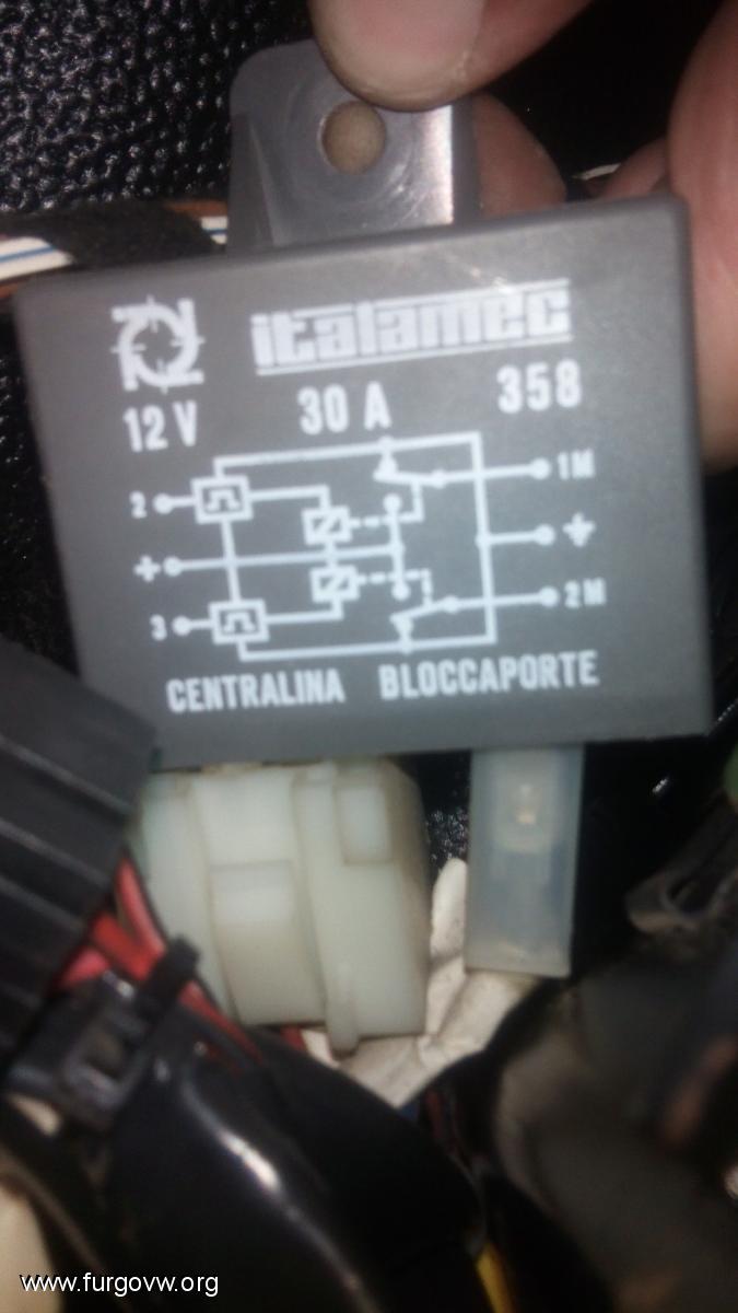

La centralita del cierre de la furgo es ésta:
Mi idea es conectarlo al PIN 2 y 3.
El problema me encuentro que los 6 cables que salen de la centralita (los marcados en rojo) no emiten señal alguna. Tengo alimentada la centralita pero éstos 6 cables no emiten señal al pulsar el mando, aunque si que suena el relé interno e ilumina el led.
Me imagino que tendré que dar algún + o - a alguno de los 6 cables pero no me atrevo a probar por si hago un corto y me lo cargo..
También tengo éste esquema pero no me encajan los colores de los cables y no lo entiendo.

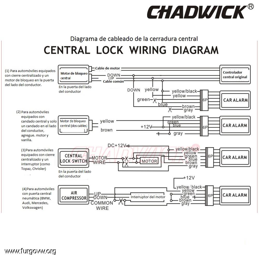

Bueno.. Me voy a responder a mi mismo.. :-\ :-\
Al final conseguí éste esquema y gracias a él conseguí que funcionase.
Lo pongo aquí por si le sirve a alguien.
Como información adicional, decir que anulé la centralita de cierre de la furgo porque me hacia corto con la centralita del mando.
Ahora funciona perfectamente.
