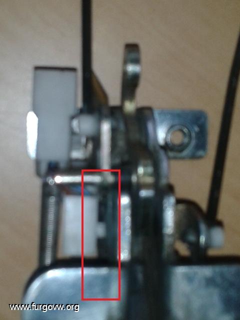

Bueno pues os cuento un poco el tema de lo que me pasaba.Tenia el problema del cierre centralizado y el que me fallaba era el porton trasero, despues de desmontarla el problema era que el dichoso final de carrera,que estaba bien pero lleva unos enganches que ya estan cedidos.Pongo fotos.
Asi esta cuando esta abierto,la palanca del micro esta hacia abajo.

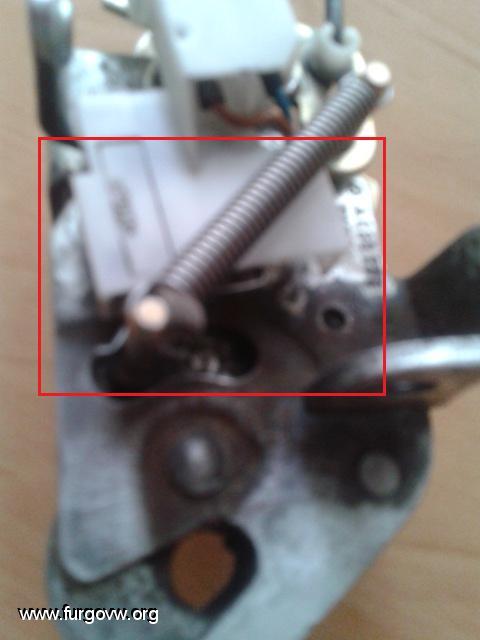

Y asi cuando esta cerrado,la palanca del micro hacia arriba.

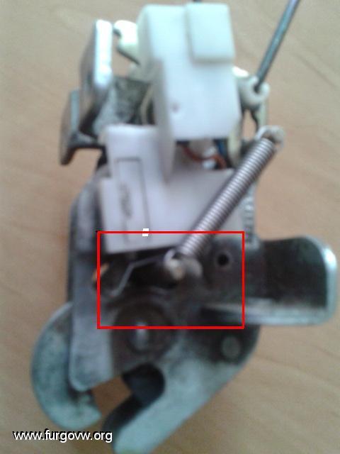

Y esto era lo que me pasaba a mi que el micro al no estar pegado a la cerradura, no hacia bien contacto.

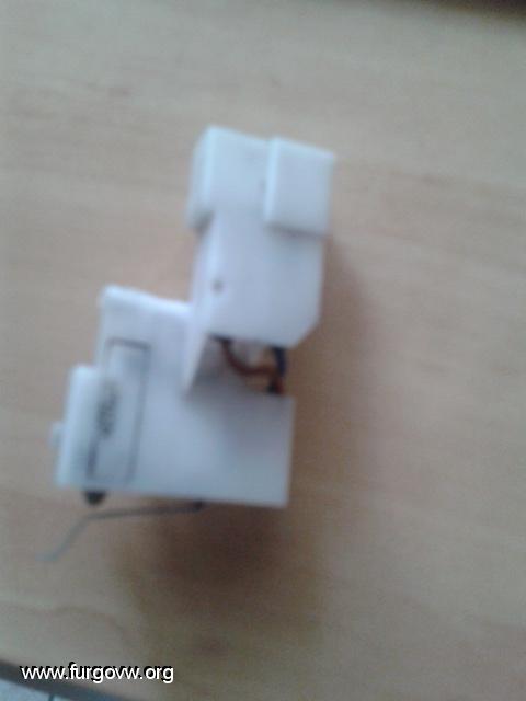

Y este es el dichoso micro.
En esos agujeros es donde van metidos por medio de una pestañas que ya no aprietan lo suficiente,se suelta y no hace bien contacto.
