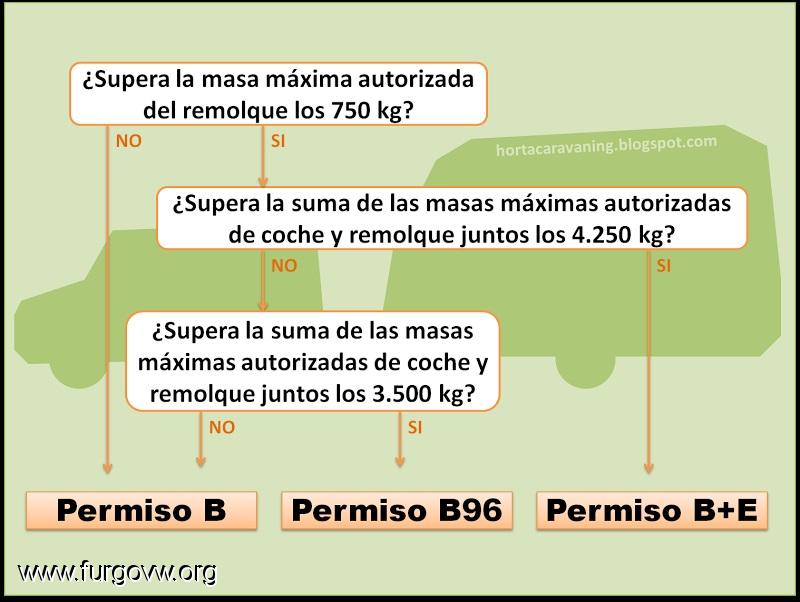

El caso es que si tenemos una MMA de 2380, podemos llevar:
Carné B: remolque de 1120KG de MMA
Carné B+B96, remolque de 1870KG de MMA
Carné B+E, remolque de hasta 2380KG (suponiendo que la MMR de la furgo sea el mismo que su MMA, que es el maximo permitido por ley, repito, excepto cabezas tractoras, aunque como digo, recuerdo que era mas baja...)
