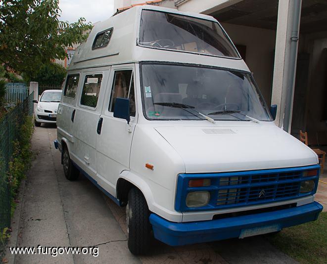

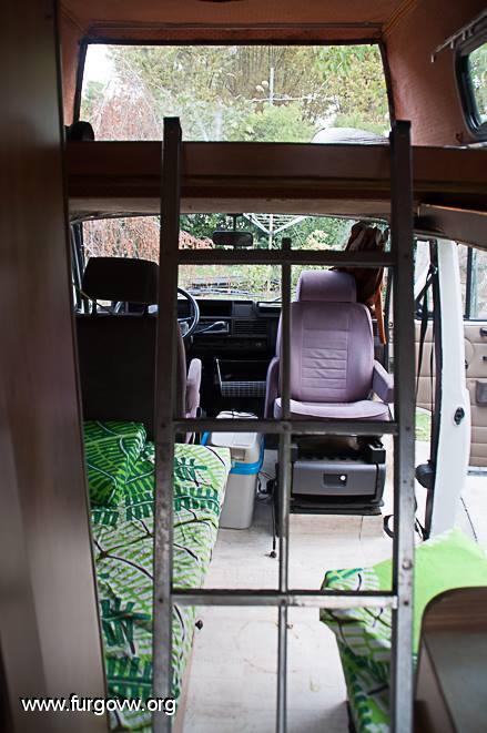

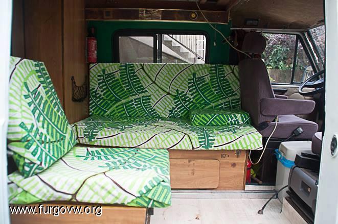

yo creo que el mayor problema no son asientos.
Parece que el techo alabable no es el original. Parece también que se han cortado nervios de la estructura.
Si es correcto lo que comento, este vehículo NO lo podrás legalizar en España. (El tema de los nervios es crucial)
