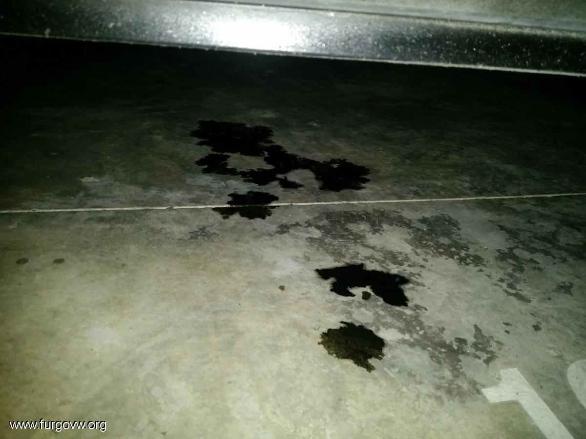

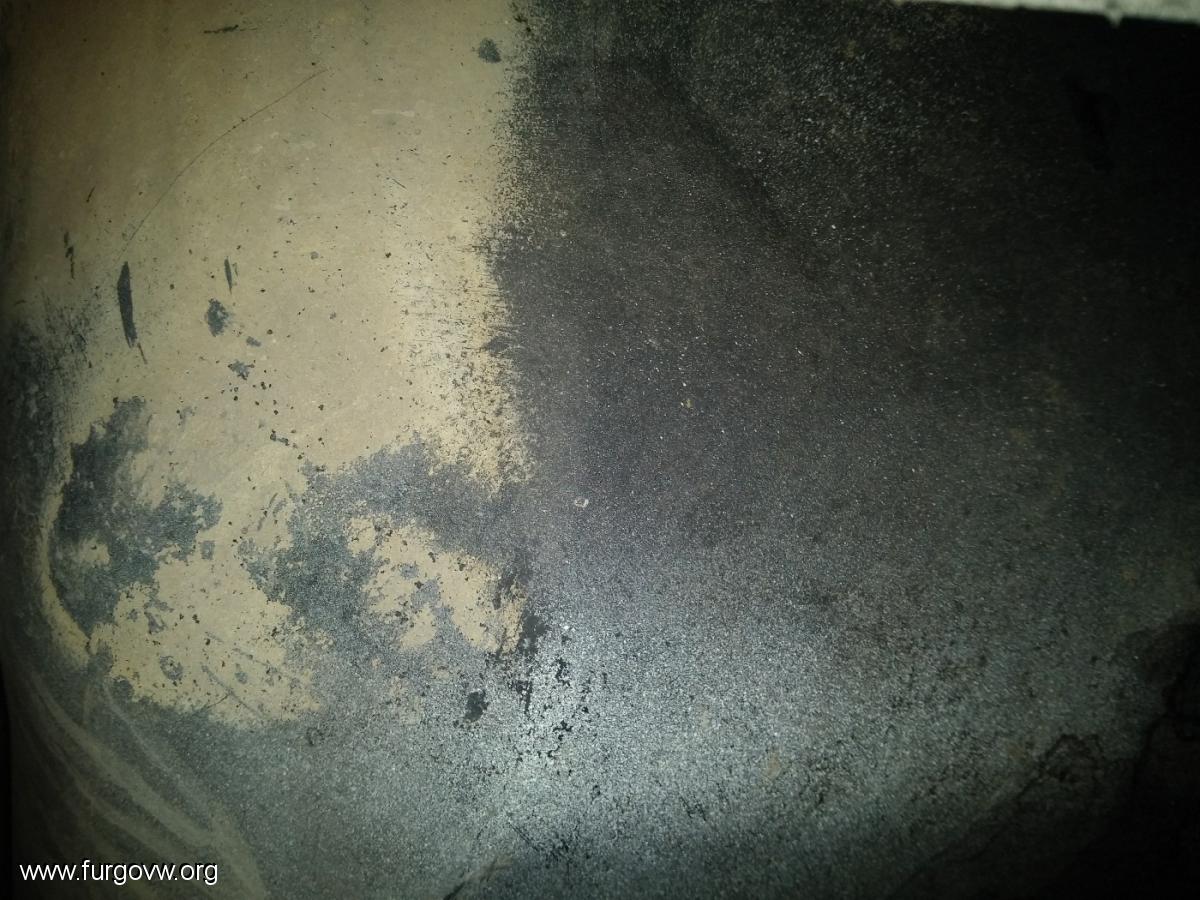

Hola, acabo de comprar una T4 Multivan del 96 hace unos días y ando arreglando todos los desperfectos que voy encontrando, sabía donde me metía y sabía que a un vehículo de 20 años le van saliendo desperfectos que hay que arreglar.
El tema ha sido que cuando he bajado esta mañana al garaje, he encontrado varias manchas de aceite en el suelo bajo el carter, la usé el jueves una tarde y hoy me he encontrado la sorpresa. Aún no he podido ver de donde proviene, si veo que es algo sencillo lo solucionaré yo mismo y se terminó el problema, el miedo que me da es que sea algo mas grave y tenga que llevarla al taller, la duda que tengo es el tema de los vicios ocultos ya que el vendedor me aseguró que no perdía aceite y con dos días de uso ya tengo el parking manchado. No me gusta desconfiar de la gente y mas cuando te han demostrado ser honestos, pero vosotros que haríais?
Espero que no sea nada grave y todo quede en nada

No se si será grave o no. Para eso siempre hay que localizar de dónde pierde.
Una fuga de aceite es importante saber de dónde es y valorar después si es grave o no.
De todas maneras tendrías que evitar ir manchando por ahí.
Ten en cuenta que el aceite es muy escandaloso y una gotita se extiende y parece que sea más.
Lo primero que yo haría es vigilar el nivel de aceite muy a menudo, al menos hasta saber cuánto pierde en unos determinados Kms.
Después quitaría la protección del carter, observaría por dónde sería. Secaría con trapos todo bien, arrancaría el motor y confirmaría la observación.
Depende de lo que fuera obraría en consecuencia.
Pero claro, todo eso si entiendes algo de mecánica porque si haces todo eso y después no sabes ni nombrar por dónde pierte, no me calentaría la cabeza y la llevaría directamente a un mecánico.
El vendedor que te ha dicho que no perdía y al segundo día ha perdido, si tu no le has dado un golpe, ni nada por el estilo... empieza a desconfiar.
Saludos y suerte!!!
