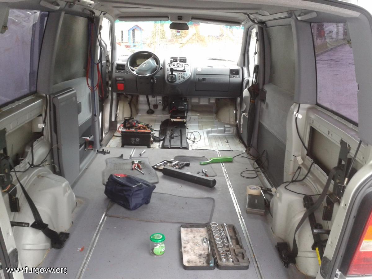

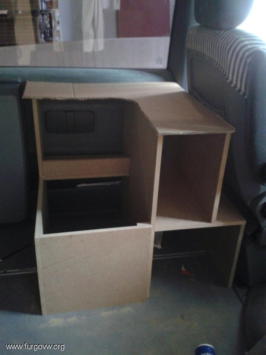

Hola, os dejo unas fotos del mueble que he fabricado con mi padre, para poner el fregadero.
Lo he hecho dejando un asiento para poder sentarte para comer, y asi seguir teniendo el espacio para los pies, a la hora de hacer la cama.
Me falta acabarlo bien, con el fregadero, pintarlo y con la espuma para el asiento, pero eso se hace en nada. y le hare un sillon como el de serie pero mas largo para poder hacer toda la cama.

Aupa,esta guapo el mueble yo estoy dandole vueltas para hacer uno para la mia y no lo tenia muy claro,igual te copio la idea sino te importa,espero las fotos de cuando lo tengas terminado. .fotografo . Agur
mcma
Saludos!
Yo tengo echo un mueble con pica en la mía pero pierdo media cama i la mesa es solo practicable por un lado, viendo tu diseño me parece que voy tener que cambiar-lo todo !!! Muy buena idea!

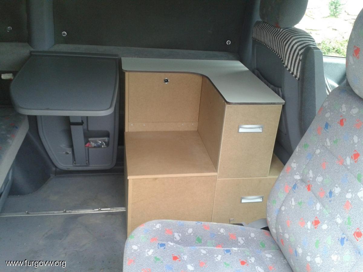

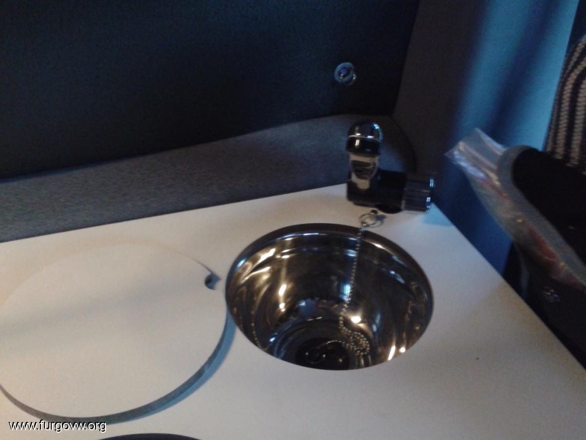

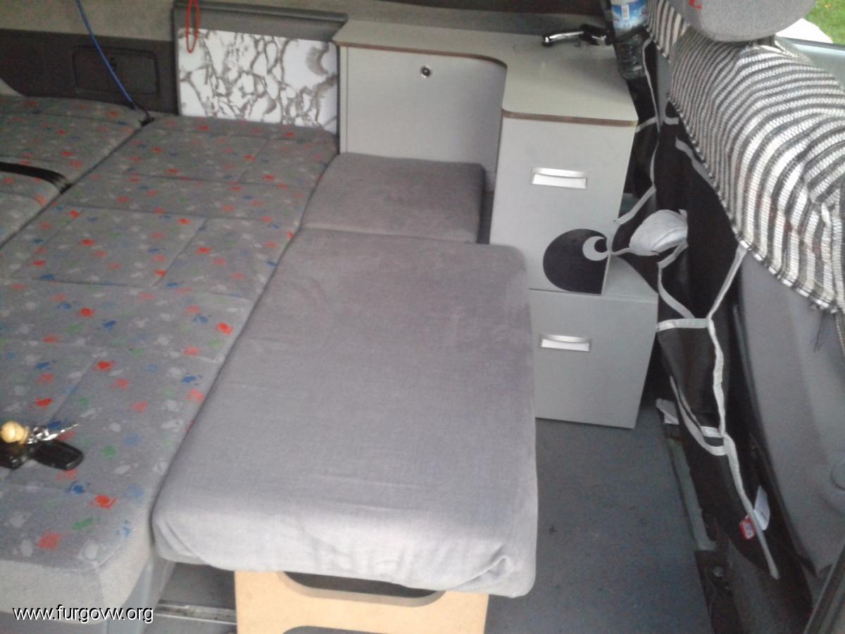

hola, he andado un poco liado con la furgo haciéndola varias cosillas
y os voy a poner unas fotos del mueble acabado.

El mueble muy chulo!! Pero parece DM... pesa demasiado y se hincha con la humedad... vigilala!!
