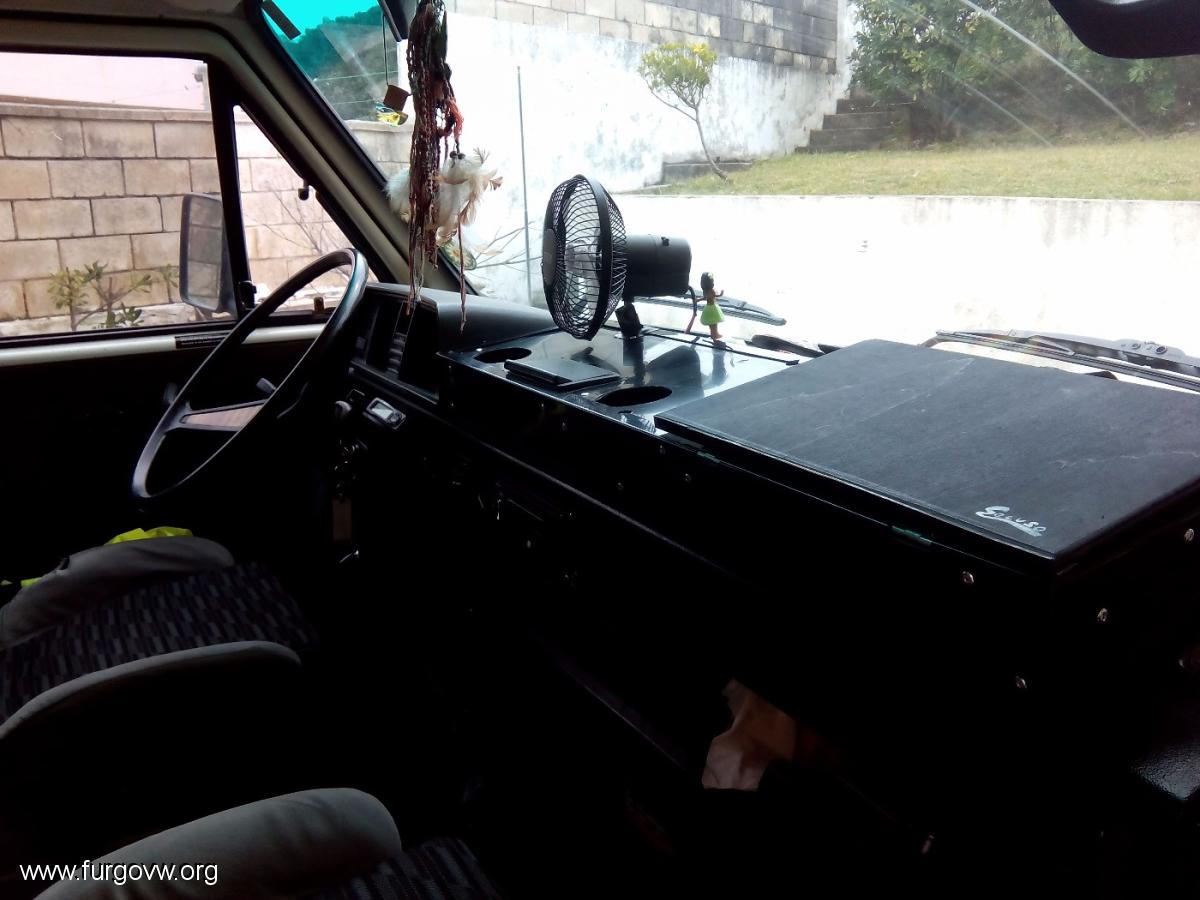

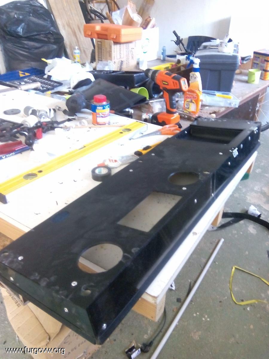

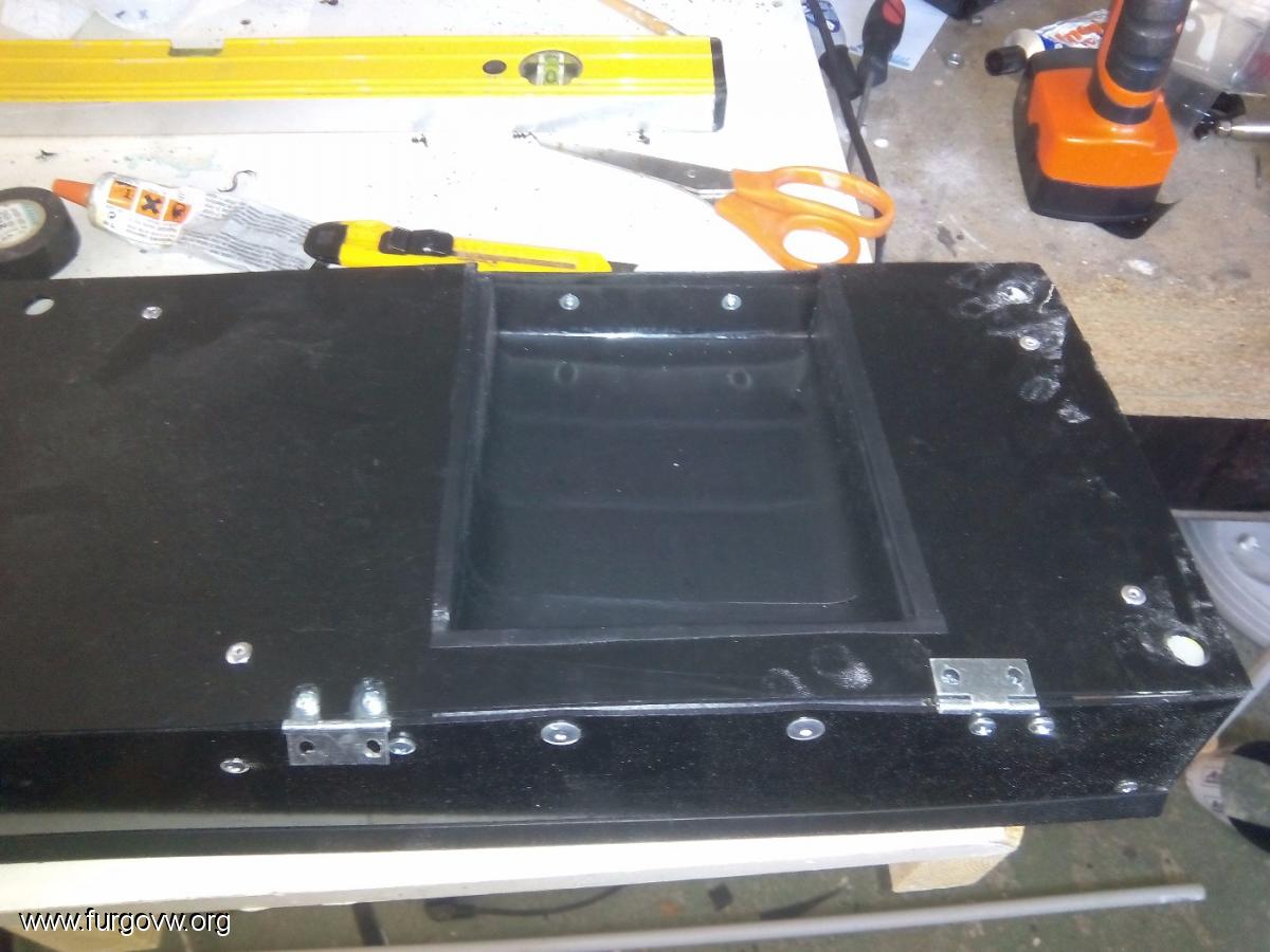

Holas, Os presento este brico que llevaba ya tiempo queriendo hacerlo y por fin lo "fabrique" espero que os guste. (no es nada del otro mundo pero es util)
Casi en su totalidad esta hecho en pvc negro como podeis ver:

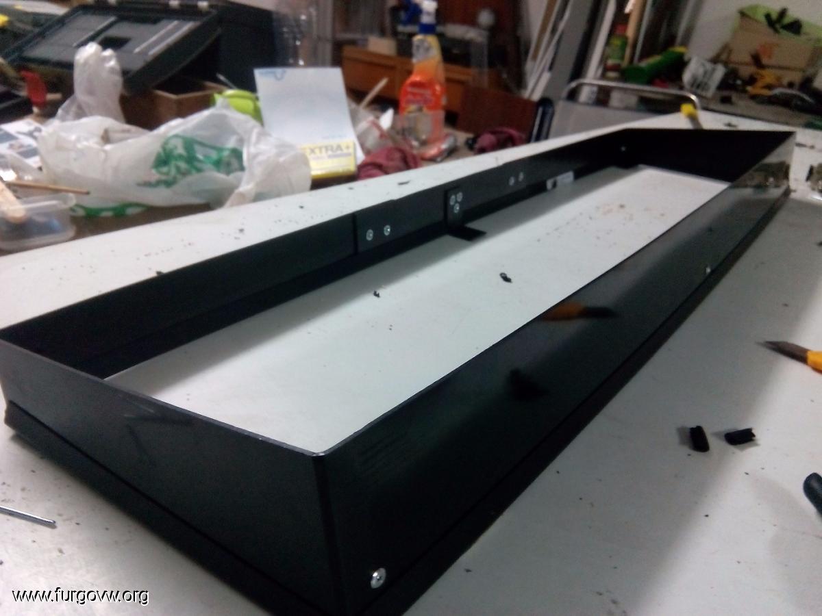

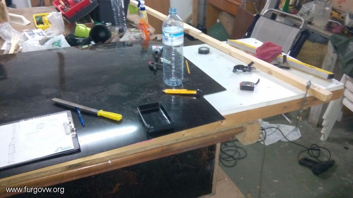

Pues nada me puse a calentarlo y a doblarlo segun las medidas que queria y comprobe el trabajo en la furgo ya que es un trabajillo casero jaja:

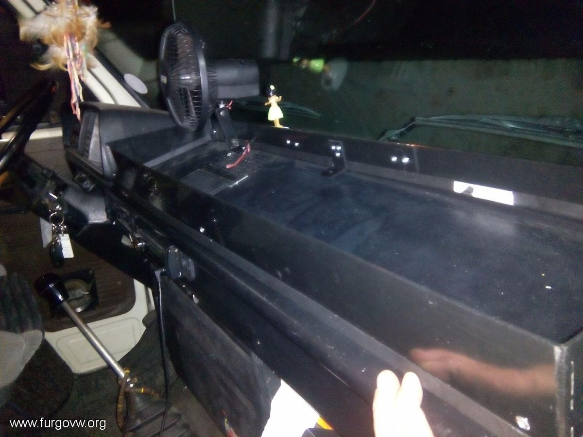

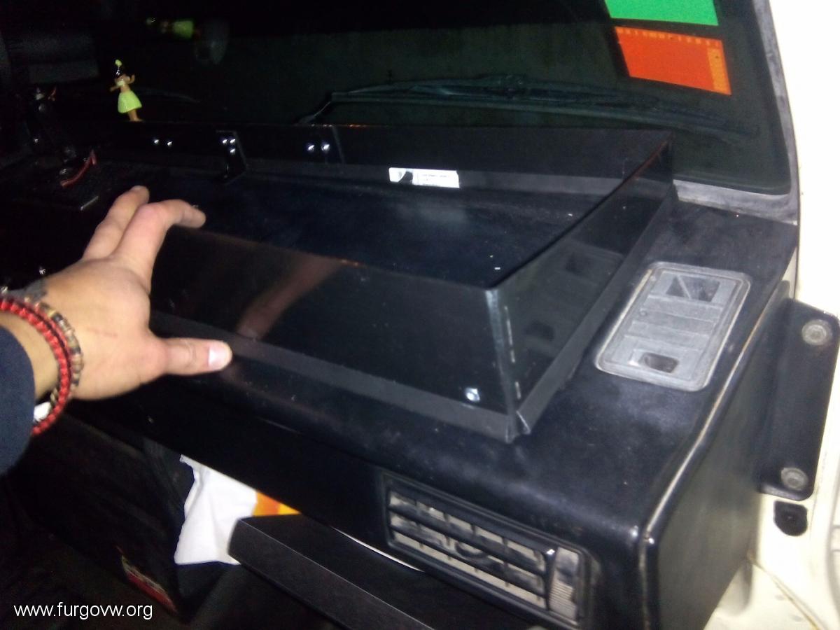

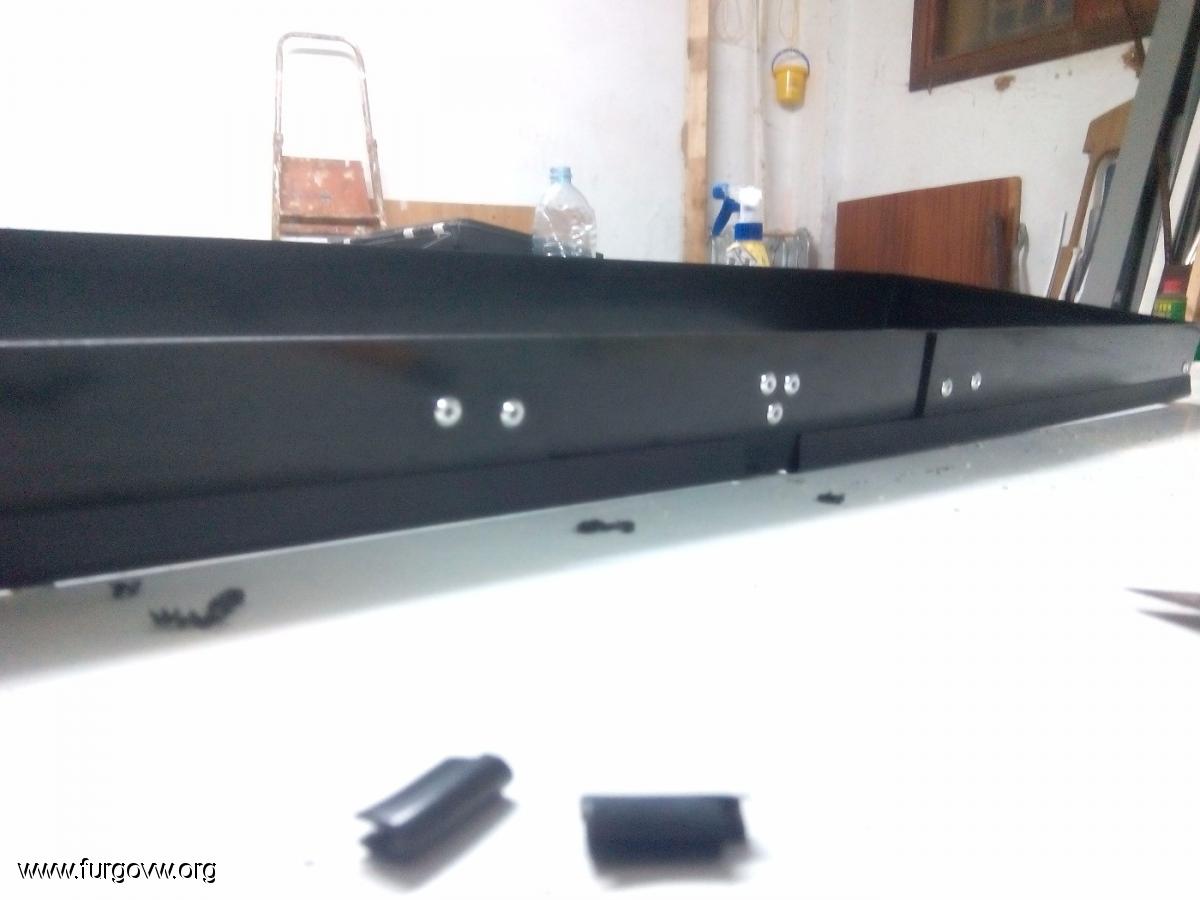

Y nada poquito a poco con remaches, pegamento y tiempo:

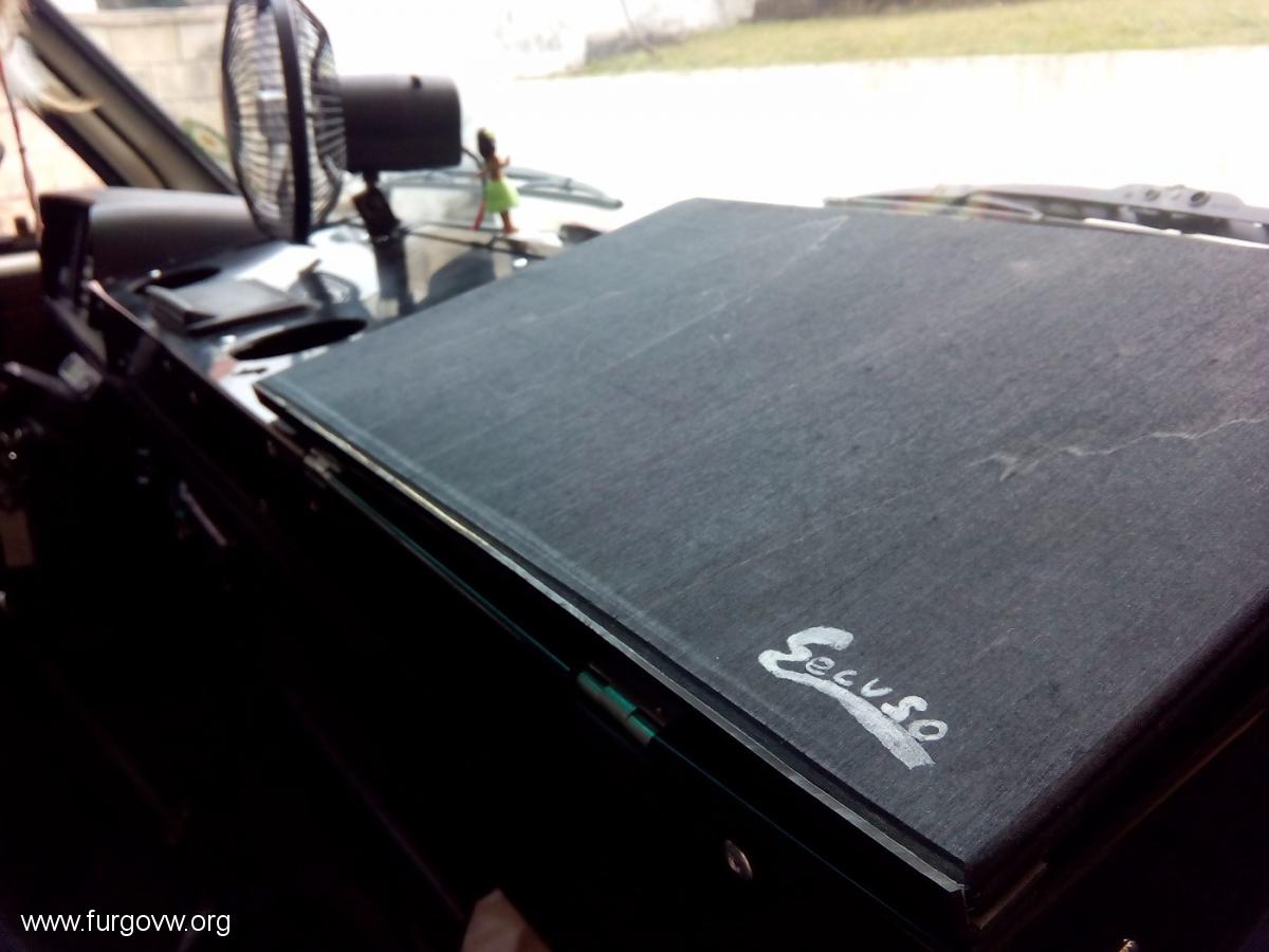

Y a disfrutarla:
Se aceptan criticas  ;D
