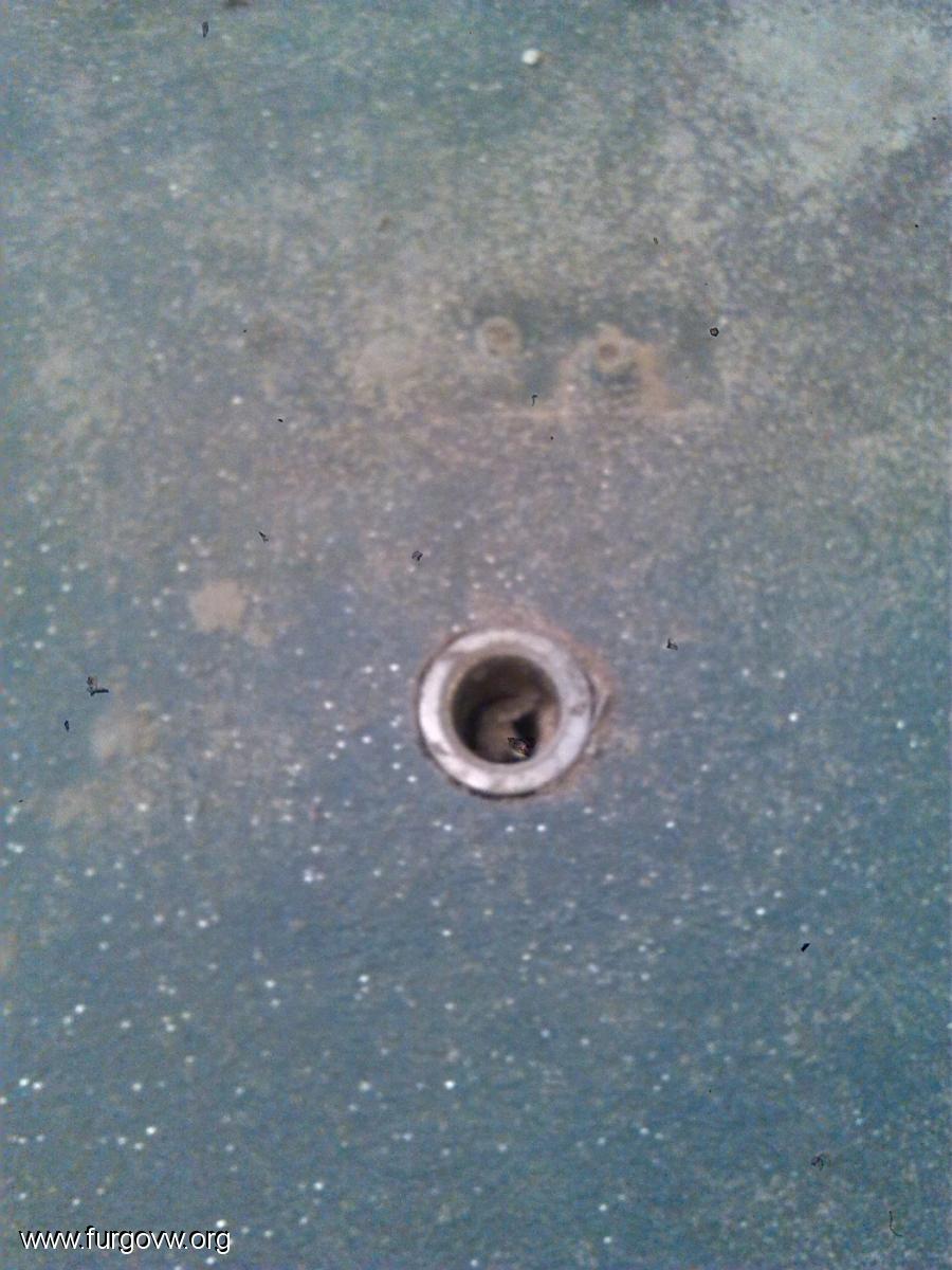

Buenas,
he elegido esta estructura parael asiento trasero , debido a que debaj puedo meter un depósito de aguas limpias de 110l que no me cabia en ningun otro sitio, ni en ninguna otra estructura. Estuve buscando durante muscho tiempo, vi este, llame a ingeniero y me dijo que todo correcto después de revisar todos los papeles y por tanto lo compré.
El tema de los anclajes por debajo la furgo, hay varios modelos que no llevan estructuras por debajo y que la gente hace sus inventos, lo más seguro que pueden o saben.
Yo he demontado una ambulancia y te aseguro que he flipado con los anclajes que montaron la empresa de camperizar las ambulancias para los tres asientos traseros y la camilla.
Mira que anclajes mas buenos:
Por arriba habia el tornillo y por debajo la furgo, la tuerca....... .panico .panico
Creo que és imposible que nadie de nosotros con un poco de cabeza ponga algo tan débil en su furgo como lo que habia en mi ambulancia puesto por una empresa de camperización internacional.
