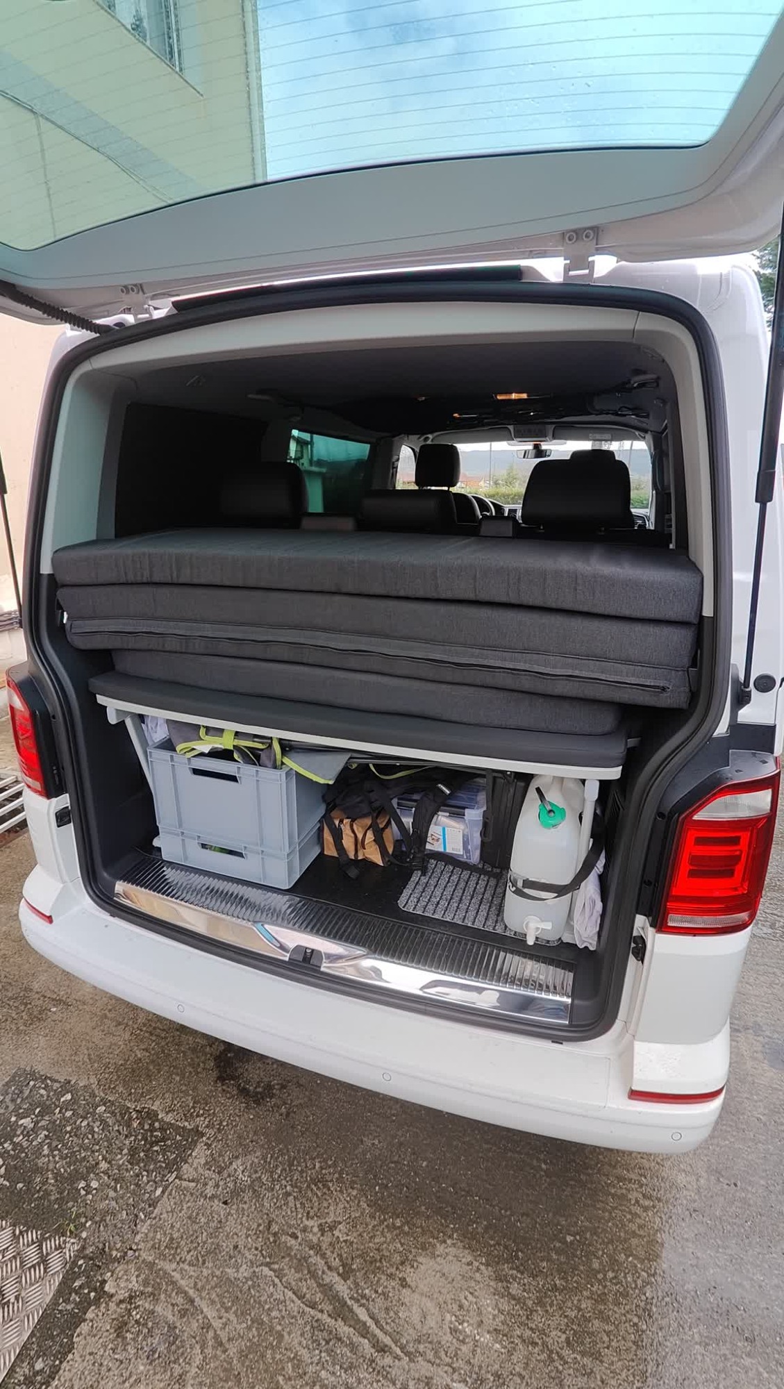

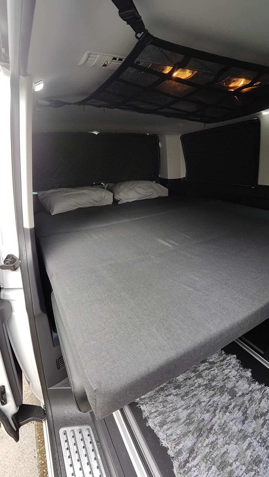

Hola,yo en mi Multivan lo hice a medida porque queria que fuese de más de 1,90 lo pongo sobre el multiflex y la butaca abierta. El tema de hacerlo a medida aprte de la largura era para no mover la butaca hacia delante cuando va plegado, por este motivo lo hice de cuatro pieza. Yo soy de Cantabria y me lo hiceron en una tienda que se dedica al tema de colchones en la zona de Torrelavega

Cita de: Gómez79 en Marzo 11, 2024, 17:12:38 pmHola,yo en mi Multivan lo hice a medida porque queria que fuese de más de 1,90 lo pongo sobre el multiflex y la butaca abierta. El tema de hacerlo a medida aprte de la largura era para no mover la butaca hacia delante cuando va plegado, por este motivo lo hice de cuatro pieza. Yo soy de Cantabria y me lo hiceron en una tienda que se dedica al tema de colchones en la zona de Torrelavega
Y de qué medida lo hiciste? Yo quiero hacer 195, serían 17cm de más, unos pocos centímetros saldrán de arriba y abajo pero aún así, entre el multiflex y el banco me quedarán unos 10cm, calculado a ojo y tendré que meter algo para que no se hunda el colchón en ese trozo, no quería meter un colchón muy gordo por lo que ocupan.
Gómez79
Pues creo que es 1,97 el grosor es de 8cm, a mí me sobra algo de colchon al final digamos que no apoya en la butaca en la zona de los pies unos 8cm pero es muy poco y no se nota nada. No se el motivo de que te quede el hueco entre el multiflex y la butaca yo lo pongo pegado.
CAMPERVOY
Pedazo colchón,
          lo único que veo es que se anula el uso de maletero encima de la parte trasera de la cama.
Un saludo,
Anton
VWanda
Cita de: Gómez79 en Marzo 12, 2024, 10:05:51 amPues creo que es 1,97 el grosor es de 8cm, a mí me sobra algo de colchon al final digamos que no apoya en la butaca en la zona de los pies unos 8cm pero es muy poco y no se nota nada. No se el motivo de que te quede el hueco entre el multiflex y la butaca yo lo pongo pegado.
Puedes dejar unos 5cm entre la butaca y el multiflex y no creo que lo notes, así dejarás menos colchón en el aire a los pies del colchón.
De ancho que cogiste? Parece que aún tendrías hueco para más, aunque si en un futuro pones maletas tipo Vanessa en la ventana trasera rozaría al poner y quitar imagino.
Gómez79
Cita de: VWanda en Marzo 12, 2024, 22:24:40 pmPuedes dejar unos 5cm entre la butaca y el multiflex y no creo que lo notes, así dejarás menos colchón en el aire a los pies del colchón.
Que vuele 5cm al final no es problema no se nota, de lo que me arrepiento es de la anchura. Es por lo que comentas de las maletas lo hice de 145cm y ahora que quiero poner una maleta en la ventana trasera me pegará, tengo intención de modificar el último tramo del colchon para que me entre, me precipité 😫 tendré que cortar unos 8cm
