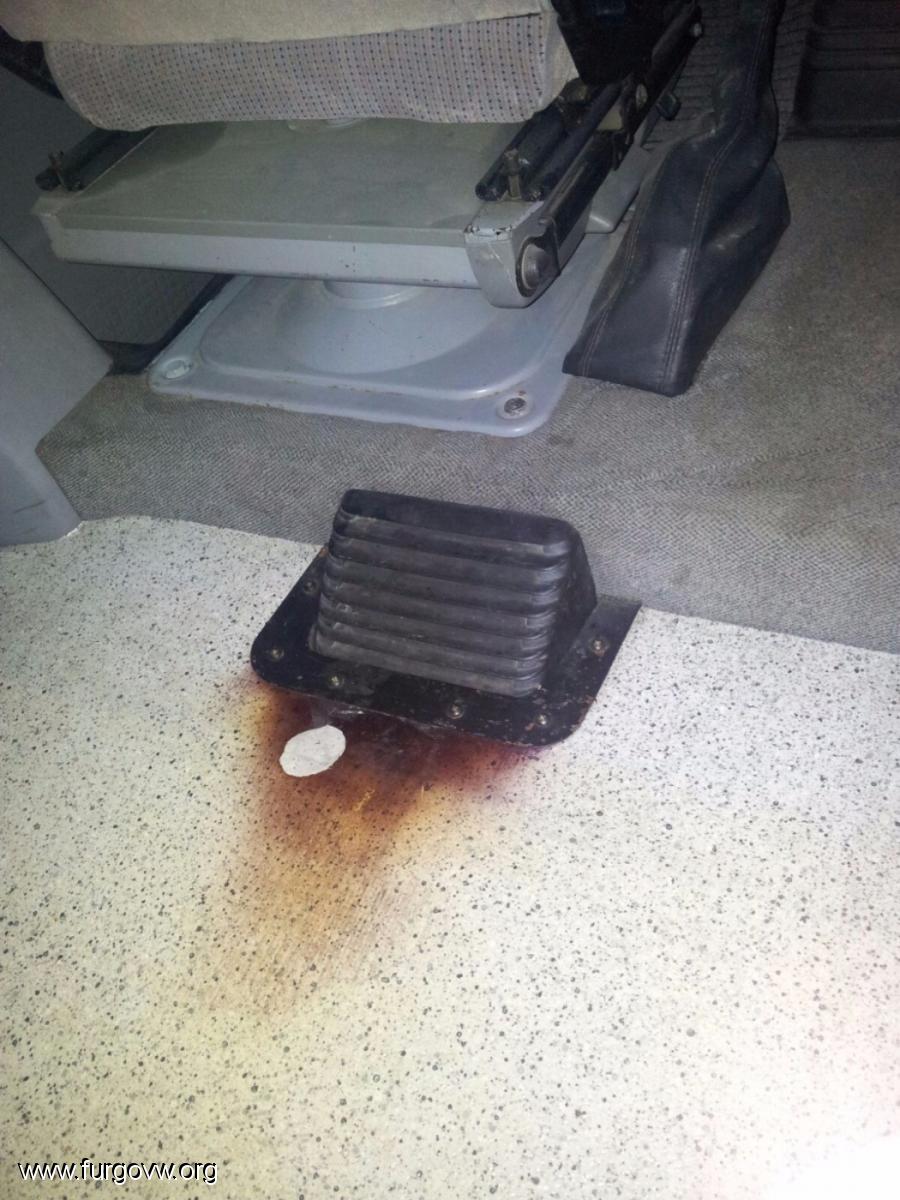

Mirad como se me esta ponie do el suelo al poner la cale,OS parece normal?

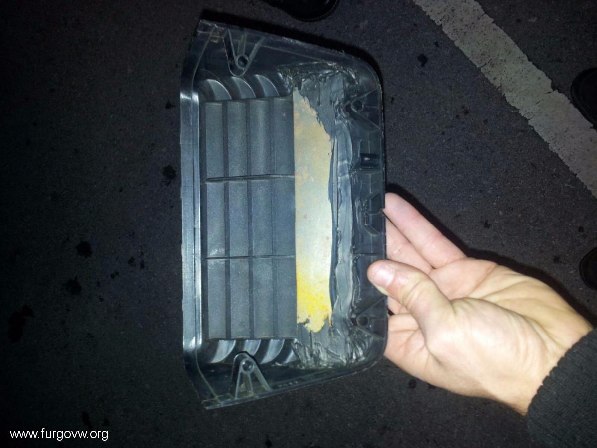

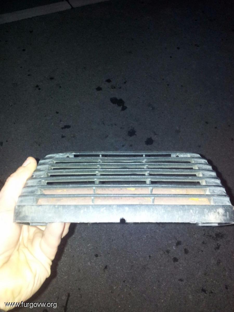

Parece ser que el problema tiene solera,al soltarla mirad que chapa tenia puesta.
Alguna solución??

¿no pudiera ser que tengas la admision de aire muy sucia y tengas tan poco caudal que salga calentisimo?? yo haciendo una cosilla en mi furgo flipé al ver que tiene un peque filtro y estaba guarrisimo

pais
en una calefa original de cali no tengo idea donde es la aspiracion hacia ella,la verdad. Tienes q echar un vistazo en el tubo de entrada
iongs
E estado mirando la entrada de aire,en la mía al menos la coje de dentro de la furgo,debajo de la mesa,en el mismo lateral de la furgo encima del suelo.
Hay no hay ningún filtro.
E retirado la tapa y solo hay un tubo que va directo a la caleta,así que sigo igual.
A ver si alguien me puede aportar algo mas.
