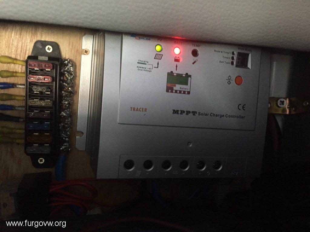

Buenas compis!! Tengo un error en el regulador de la placa y me salta esta luz
Es el que venden en luluka
Iba bien hasta hace dos dias que ni me carga las baterias (aunque el display ponga charge ) y aparte tampoco me carga por el alternador teniendo la furgo encendida
Alguien sabe porque puede ser?

Hola!! Has ojeado el manual del regulador, motivos?? Etc...etc... Sl2s

Si, segun la luz es porque esta la bateria a 0
Lo que no entiendo es como si funcionando antes bien todo, crgaba de placa y de alternador
Ahora no carga de ninguna forma
Que hay en comun entre esas dos formas de carga? Porque entre medias no hay fusibles ni nada...

Si no carga por alternador tampoco el problema no es del regulador solar.
Yo empezaría por revisar el punto común, y solo se me ocurre un problema en bornes de la batería, o un problema en la propia batería.
Desconecta los cables que llegan desde el panel hasta el regulador, después desconecta los bornes de la batería, comprueba voltaje de la batería, si el voltaje en la batería es muy bajo intenta cargarla por medios externos, si no carga es posible que haya un fallo en la batería, quizá un corto interno o vasos comunicados.
Cuando hayas hecho esto dime los resultados
perroflautero
He comprobado el manual del regulador y lo que esta indicando es un voltaje muy bajo en la batería, no estaría mal que antes de nada midieses con un polímetro directamente en los bornes a ver que marca.
Creo que el fallo esta en la batería, en los bornes o en los cables. No puedo precisar porque no conozco tu instalación.

Solucionado. Era el rele que se ha jodido..
SiErRa86
Aunque el rele este roto la placa debería de cargar sin problema la batería. Son dos formas de carga distintas e independientes.
Por cierto, ese distribuidor estañado de la foto, que supongo que son todos positivos, no tiene ningún tipo de protección¿?
MendiCamper
Es el positivo si. A que te regieres con proteccion? Lleva un fusible de 100ah

El regulador funciona, lo que ha petado es el rele e777
