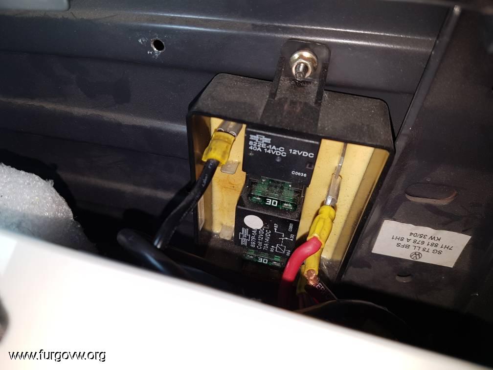

Bueno, mañana quería ir de puente y creo que nos quedamos en casa, la bateria auxiliar de la calefacción no carga a ver si alguien puede ayudarme.
Es una T5 multivan con bateria auxiliar que supongo la monto el primer propietario, va debajo del copiloto.
Mirando encuentro creo que son 2 relés, con 3 fusibles, 2 de 30A que están bien y otro de 5 que estaba fundido, está debajo del de 30A y no se ve en la foto. He cambiado el fundido y nada de nada, ya no se que mirar.
Esos relés pueden morirse tal cual?
Enviado desde mi SM-G935F mediante Tapatalk

Con un voltímetro he hecho algunas verificaciones, el alternador parece funcionar, la batería principal cuando enciendo el coche sube a 14V.
Donde están los relés, si mido lo que yo diría que debería venir de la batería principal marca 0V, o sea nada llega... ni con motor encendido ni apagado.
Estoy perdido...

mira a ver lo que tienes desconectado, cualquier bateria por muerta que este no dara 0v nunca, mira a ver mas fusibles, mas conexiones... algo, cuanto tiempo hace que no te funciona?

La bateria auxiliar estar a 12,5V pero no carga con la furgo en marcha.
El fin de semana funcionó bien, después cargo durante el viaje, llevo un voltímetro y cargaba a 14V, ya en casa enchufe un aspirador al inversor para limpiar la porquería y puede que después ya no haya cargado más..
He revisado los fusibles que hay debajo del asiento del conductor, hay 3 de 15A y están ok. Ya no veo más fusibles a no ser que esté escondido en algún sitio raro. Yo buscaba algún fusible de más amperaje, 50 o 60 pero no veo ninguno.
Lo que no veo claro es porque tengo 2 relés, si estos fallan podría ser la causa? Hay forma de comprobarlos?
Gracias!!

Arreglado.
El fusible que buscaba estaba en... La caja de fusibles que hay debajo del botellero... El antiguo dueño pasó el cable por ahí y puso un portafusibles. Que alegría encontrarme ahí el fusible de 30A fundido
Gracias!
