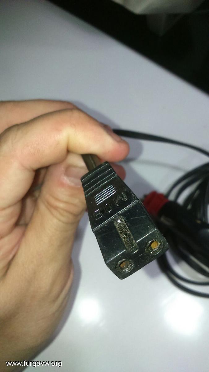

Tengo un problemilla, a ver si me podeis ayudar... Tengo una nevera grandota "de mechero" que me funciona bastante bien, pero a la que se le está fastidiando el cable de conexión, y no consigo encontrar repuesto...
El cable tiene esta conexión:
Alguien sabe donde conseguirlo por internet? Como se llama este tipo de conexión? Igual me valdría la clavija como ya el cable con esta clavija y toma de mechero macho en el otro extremo.

Si te digo la verdad he ido esta tarde a preguntar en electrónica Goya, y al decirme que no tenían y que iba a estar complicado he mirado por internet, y he encontrado por 16€ + gastos de envío, así que he llegado a casa, me he desmontado la nevera, y he empalmado el cable dentro de l parte electrica suprimiendo el colector que me daba problemas y asunto solucionado.. Si, lo sé, soy un impaciente!  .meparto

Ponle un cable mas grueso, el que lleva me parece demasiado fino y el conector parece quemado (bien por suprimirlo), y ya que estamos metidos en materia, cambiarle el conector de mechero (que será lo próximo en quemarse), y ponle unas pinzas de cocodrilo y conectala directamente a la batería secundaria, la nevera te lo agradecerá, y evitarás posibles averías posteriores.
