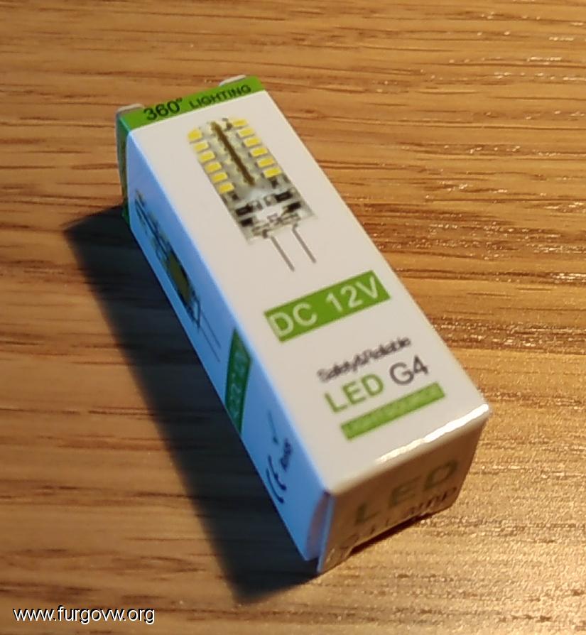

Vienen en una bonita caja individual:

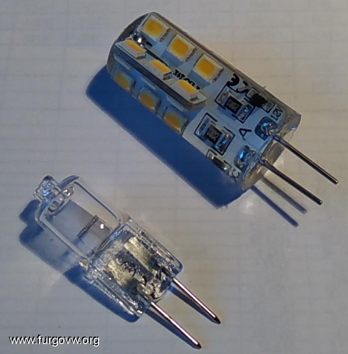

La diferencia de tamaño es notoria entre la vieja bombilla y la nueva:

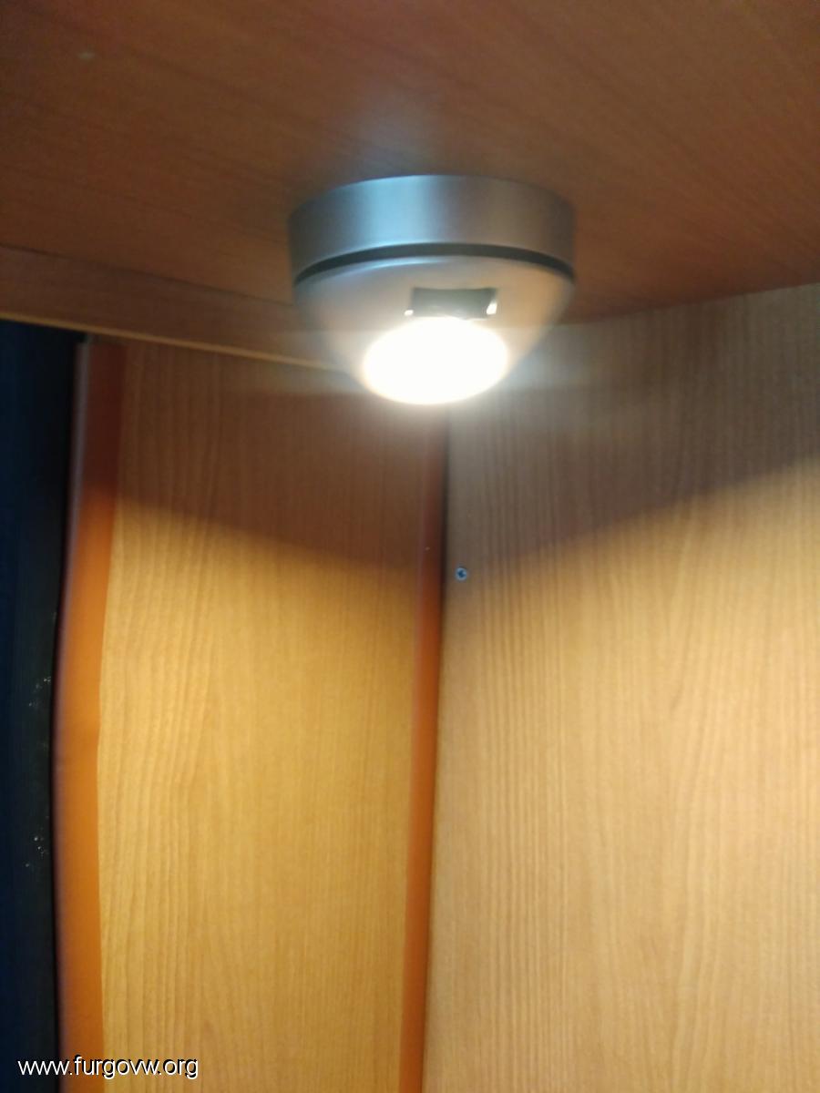

Pero entra en todos los portalámparas antiguos, aunque en alguno como este, tuve que hundir un poco el reflector de aluminio porque la punta de la bombilla tropezaba algo con él:

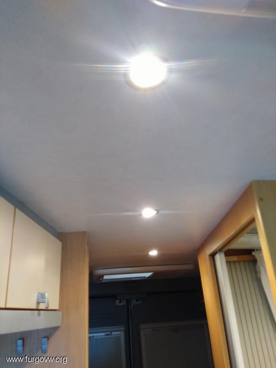

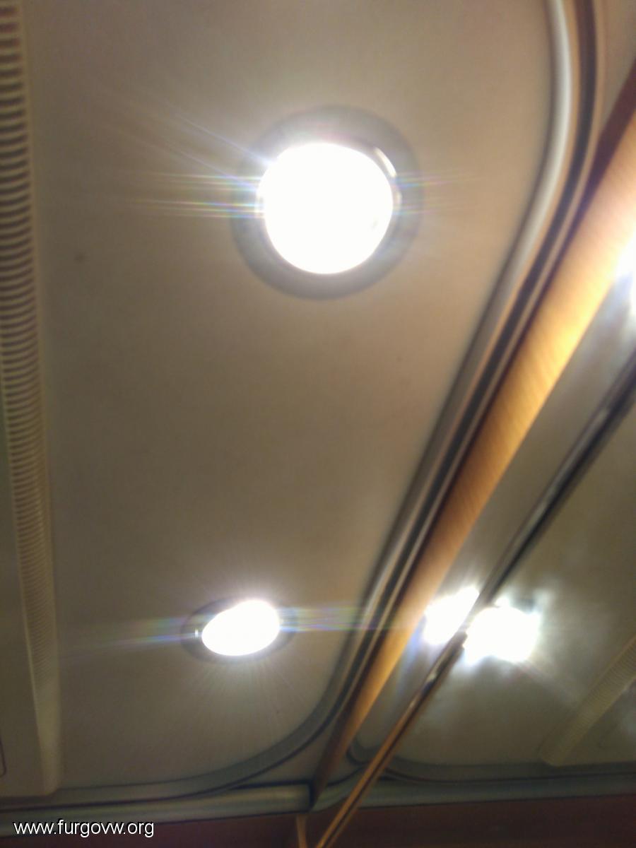

Y este es el resultado de sustituir 110w por 33w, aumentando la intensidad luminíca:
