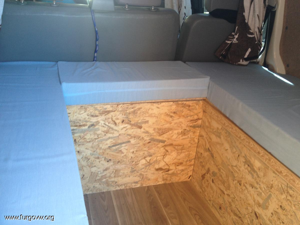

 8) Buenas a tod@s los furgoneter@s, me acabo de comprar una citroen berlingo multispace y estoy mirando modelos de camas, y me gustaría conocer vuestra opinión ya que soy nuevo en esto. Después de mirar varios modelos creo q lo más económico y práctico es hacer un cajón de contrachapado de 15mm con dos bisagras que saquen dos paneles más de madera que hagan el sumier completo de la cama, pero he visto que en algunos modelos de cama las maderas que hacen de sumier descansan en los asientos con patas al final. Y en otro modelo le ponen como travesaños de madera  todo el largo con patas al final descansando el sumier sobre estos travesaños.Mi pregunta es, cuál va mejor?un saludo
joluvio
Diciembre 13, 2017, 14:57:45 pm #1 Ultima modificación: Diciembre 13, 2017, 14:59:56 pm por joluvio

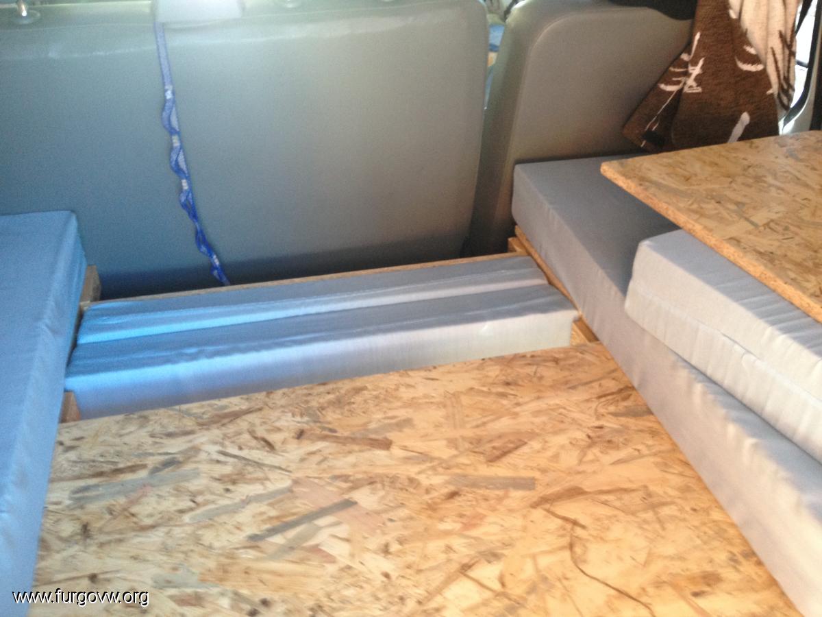

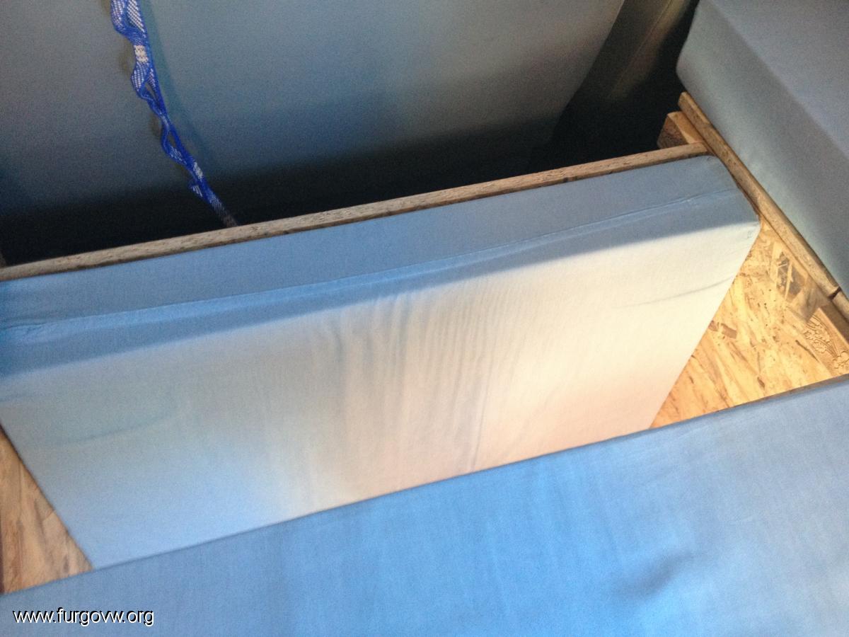

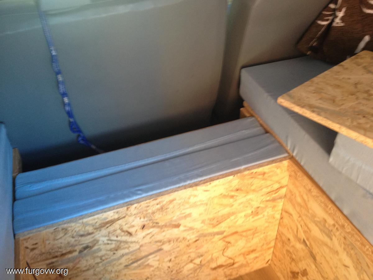

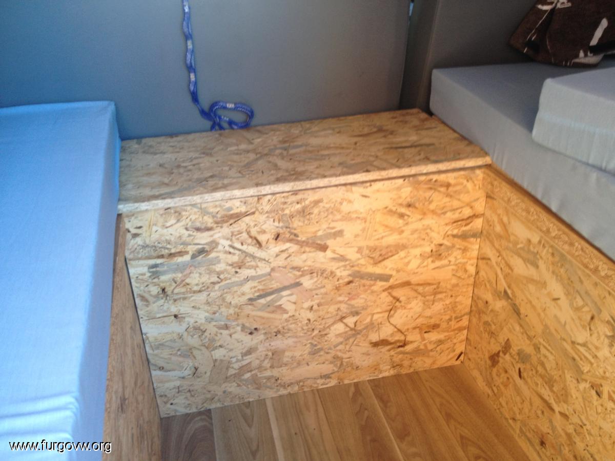

Echa un vistazo a la mía.
No te puedo decir cuál va mejor , pero a mí este tipo de cama me va muy bien. Se monta y se desmonta muy rápido .
