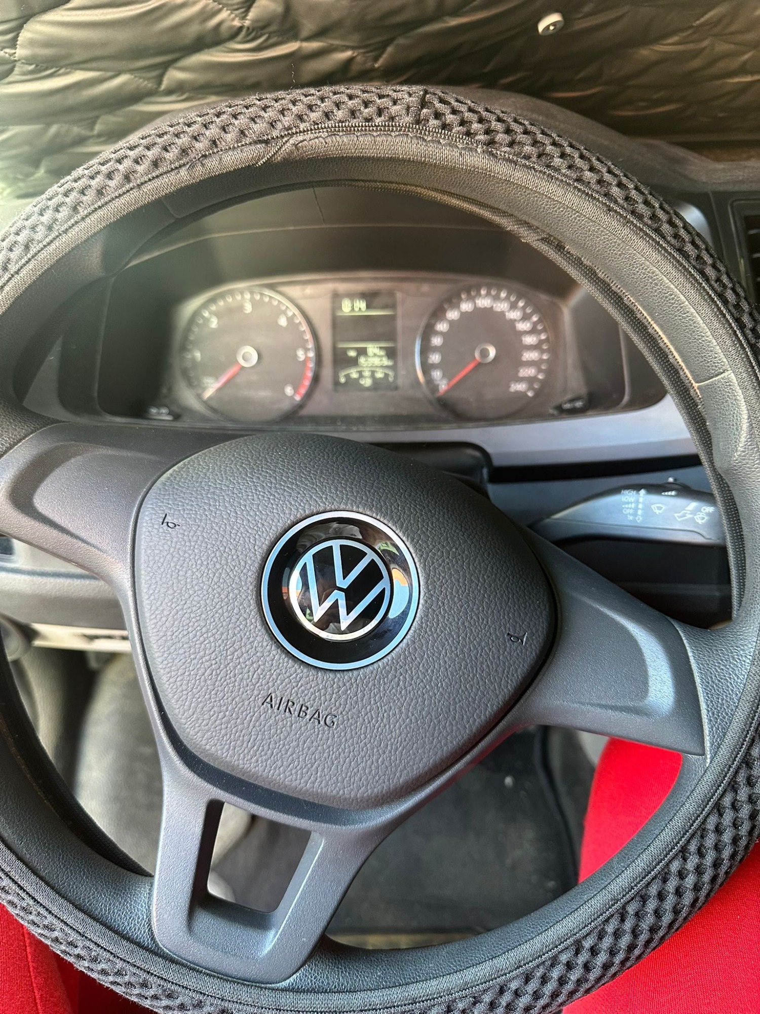

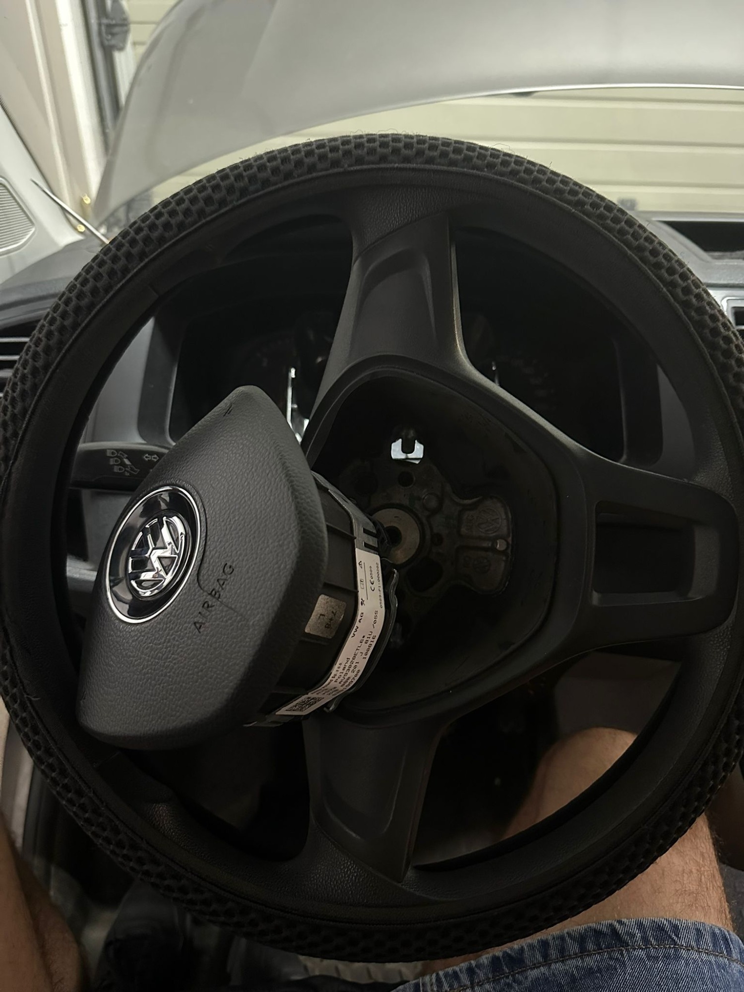

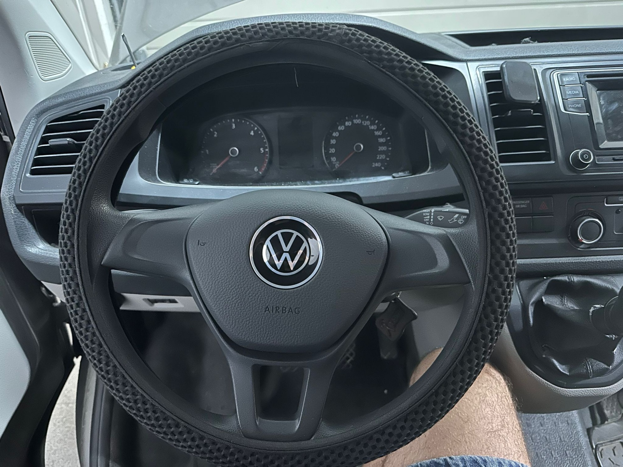

Buenas tardes, me gustaría saber si hay alguna forma de cambiar la tapa del volante y que esta rota, he conseguido otra y necesito cambiarla por mi cuenta, alguien lo ha hecho con anterioridad?
Adjunto foto ,
espero que alguien me pueda ayudar

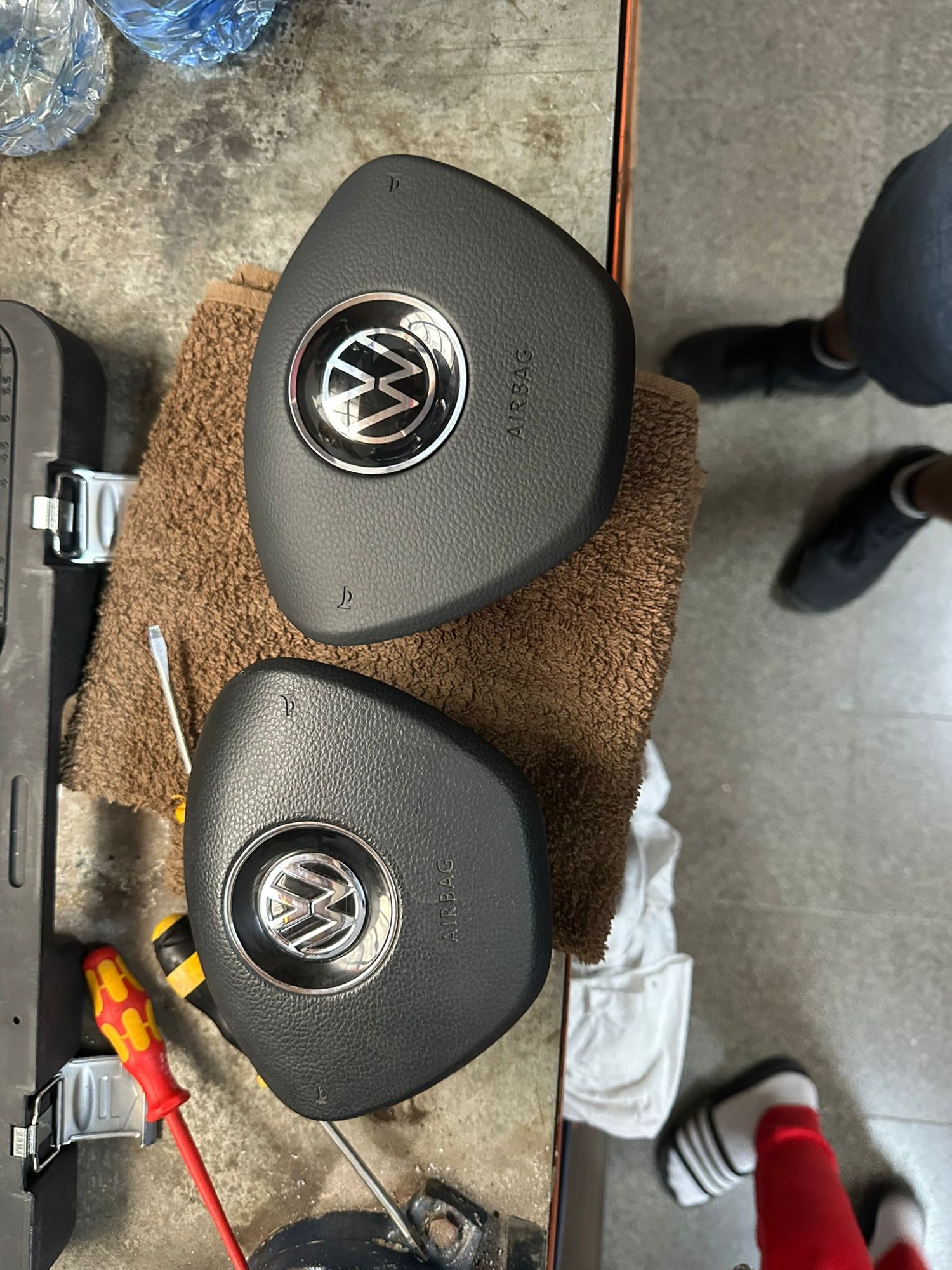

Buenas tardes ,

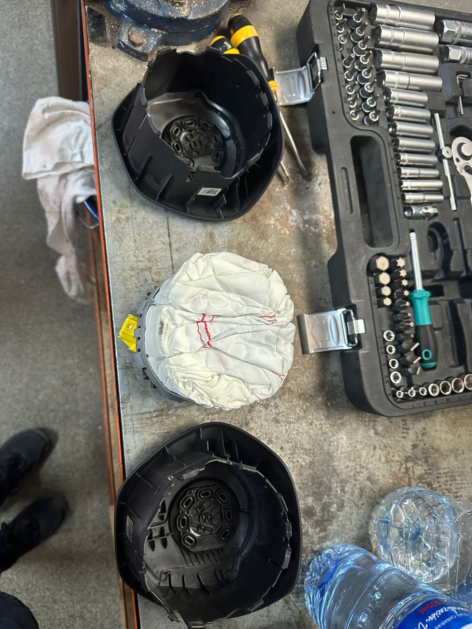

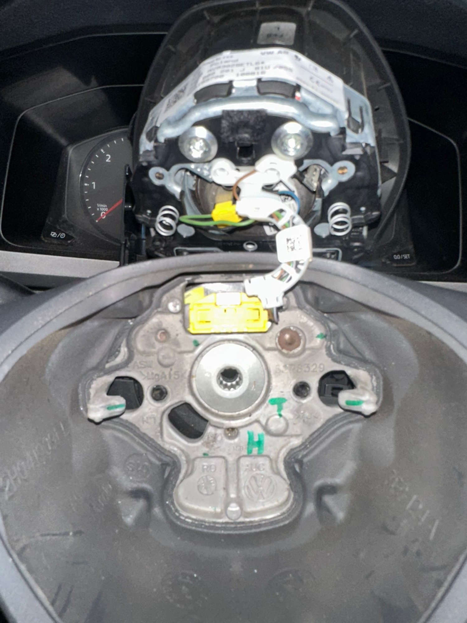

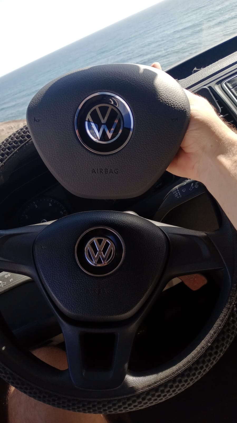

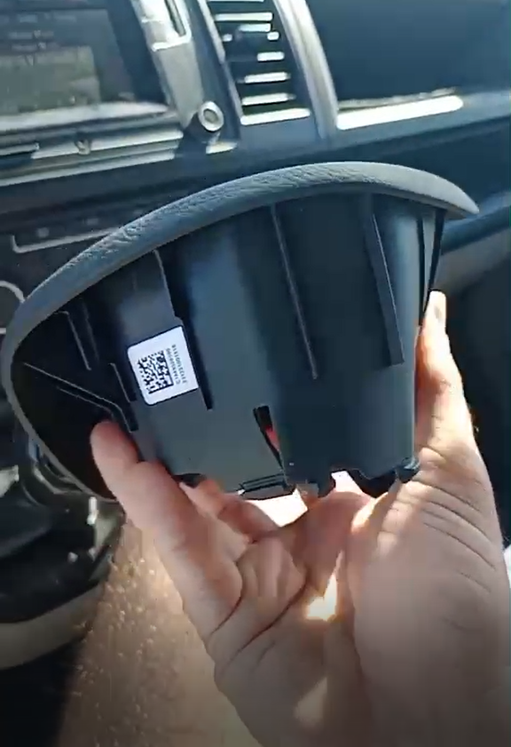

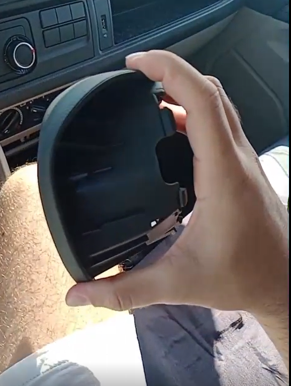

Finalmente con la ayuda de un destornillado saqué el airbag completo y fui abriendo pestaña por pestaña adjunto imagenes
Puntatenefe
Hola Suan,
Muchas gracias por tu aporte, seguro que a algún compañero le vendrá bien esta información en algún momento. Es una reparación de precisión  .volksw  .volksw
