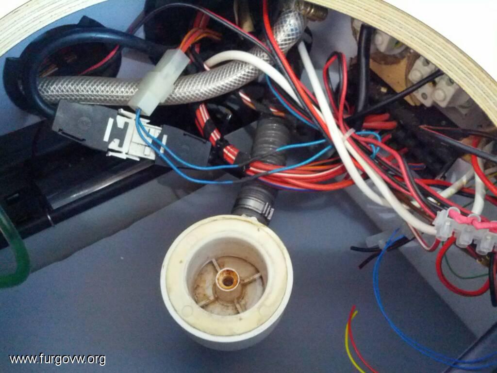

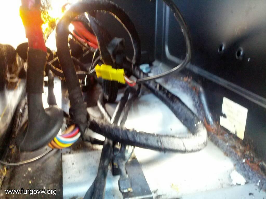

Menudo lio me he encontrado! A ver, por partes, os muestro las fotos y comento:
Debajo de la pica del agua. Busco el aforador de aguas sucias y ni idea, solo una maraña de cables que da miedo.
Debajo del asientodel copiloto. El "hunt" está bien, pero la centralita sigue sin marcar las lineas del nivel de carga de la batería (solo la primera y la última). Alguien me dijo que tendré algún cable haciendo masa, y eso es lo que creo.

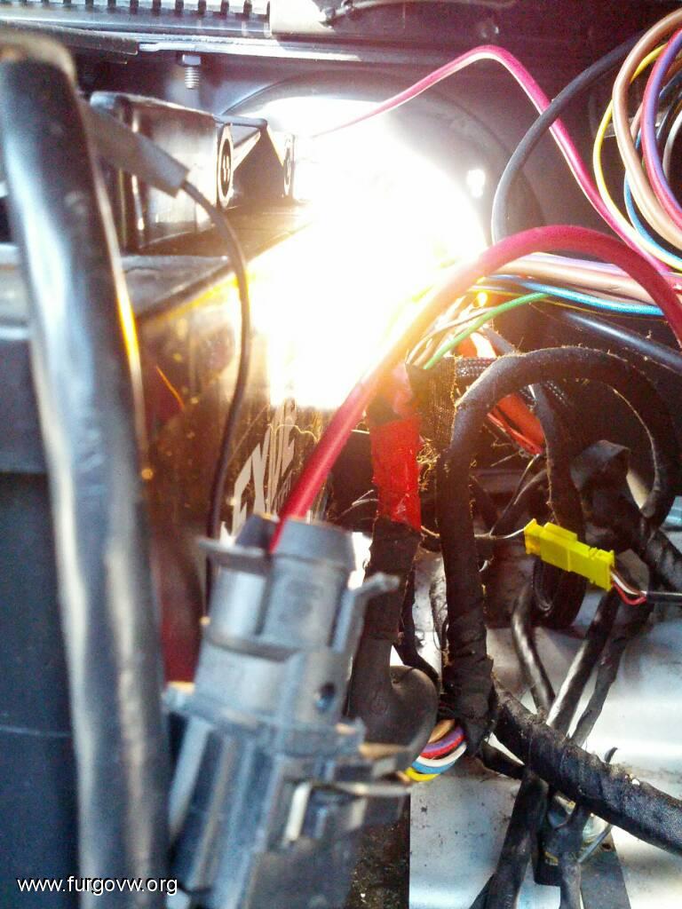

Un sensor por aquí suelto que no se que será.

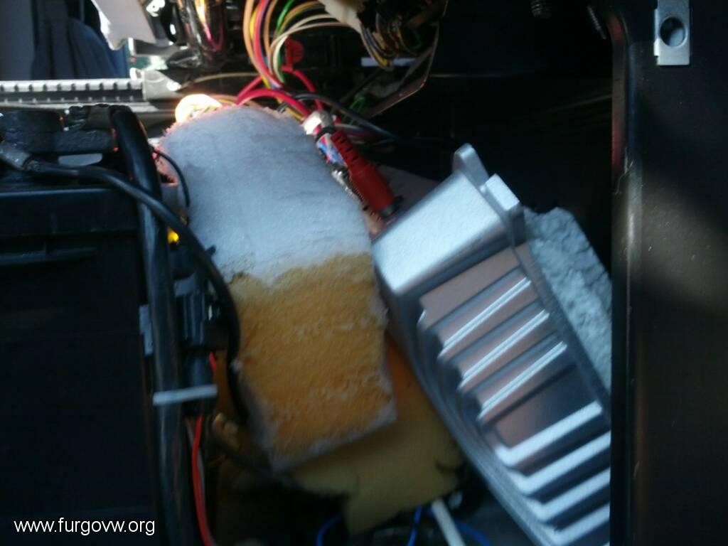

El anterior dueño puso una etapa de potencia al lado de la batería (para un subwofer). No es el mejor sitio, no?
Necesito un electricista
Chemapa2013
Mira a ver si es la etapa de potencia la q t está dando el problema. Donde coge la masa?
Enviado desde mi GT-I9195 mediante Tapatalk
nacho1773
Pues ni idea, pero en cuanto tenga un rato va todo fuera, etapa, subwofer, cableado... A ver i va a ser eso.
