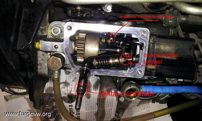

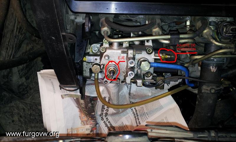

normalmente pierden por el eje del acelerador, fíjate si se ve empapado o sucio por ahí... el kit cuesta unos 13€ + 1h o 2h de mano de obra , te viene con la junta de la tapa, el casquillo guía de bronce y el retén del eje, no es necesario quitar la bomba... si es de ahí lo ideal es cambiar el eje por que sufre desgaste(de acelerar/decelerar) y a lo mejor no deja de perder pero sale en unos 70€ http://www.furgovw.org/index.php?topic=241609.0  http://www.furgovw.org/index.php?topic=198546.0
si es de la zona de la polea ya hay que desmontar y cambiar el retén del eje de la bomba... :roll:
si es de alguna de las tapas del variador de avance(parte baja), depende si es la que da contra el motor o la que va del otro lado hay que desmontar la bomba o no
el chirrido puede ser el tensor  .malabares es difícil saber sin estar ahí  ;)
