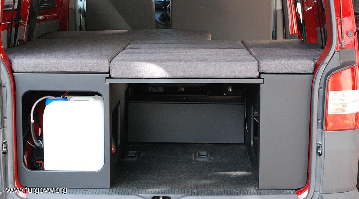

bueno me acabo de dar cuenta de que nunca respondí, un poco borde os pareceria no? ;) despues de todo este tiempo ya lo tenemos ideado y todo sin desplazar asientos, lo cual todavia no tengo claro si necesita homologación, en cuanto lo tengamos hecho pondre fotos (aunque todavia falta un poco...) ya que seguimos teniendo entendido que desplazar los asientos necesita homologación. tenemos pensado hacer algo asi: pero aprovechando el lateral derecho con una cocinita y que pudieramos dormir los cuatro. usando los dos "pilares" laterales como asientos y el tablero central como mesa. Podriamos comer en las noches mas frias. Ya hemos aislado, aunque nos falta arreglar el que se nos olvido la barrera de vapor, lo cual solucionaremos poniendo detras de los paneles una capa de plastico.
bueno salu2 y perdón por dejaros un poco colgados ;)
