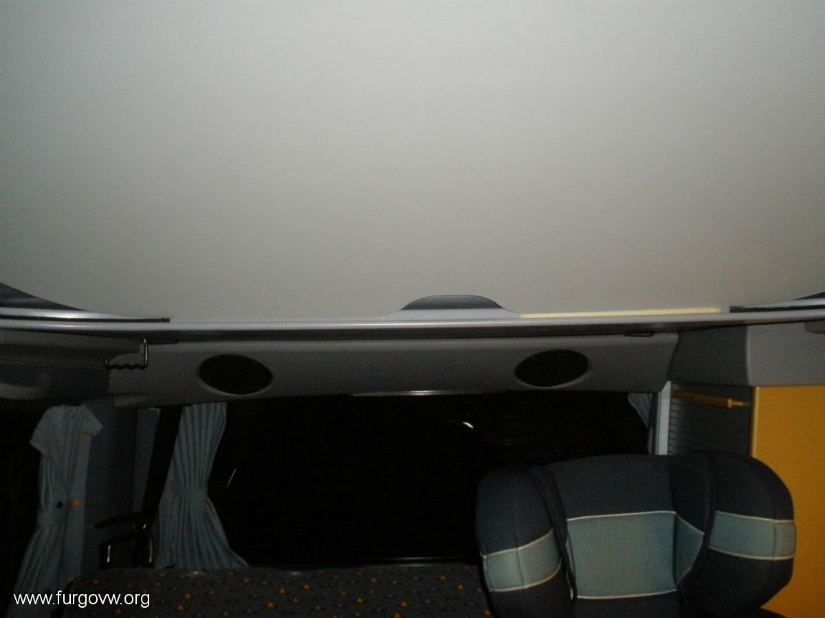

En la foto de abajo podéis apreciar la cama superior bajada y como el tablero principal, que hace las veces de somier, se une con el tablero fijo del final. Esa moldura que aparece con forma de sonrisa es el refuerzo que hace a la vez de asiento de ambos tableros. Las bisagras que veréis posteriormente se encastran en esa moldura.

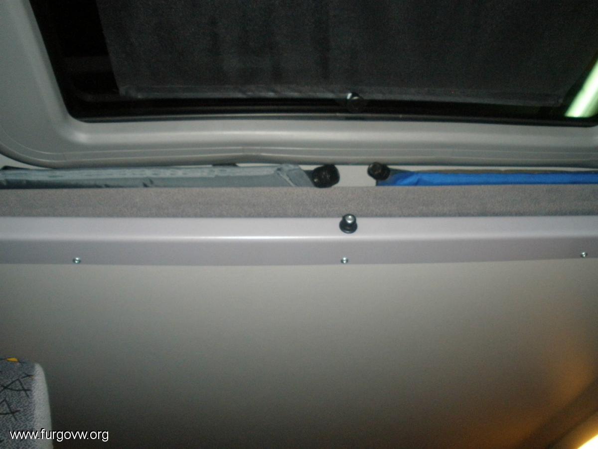

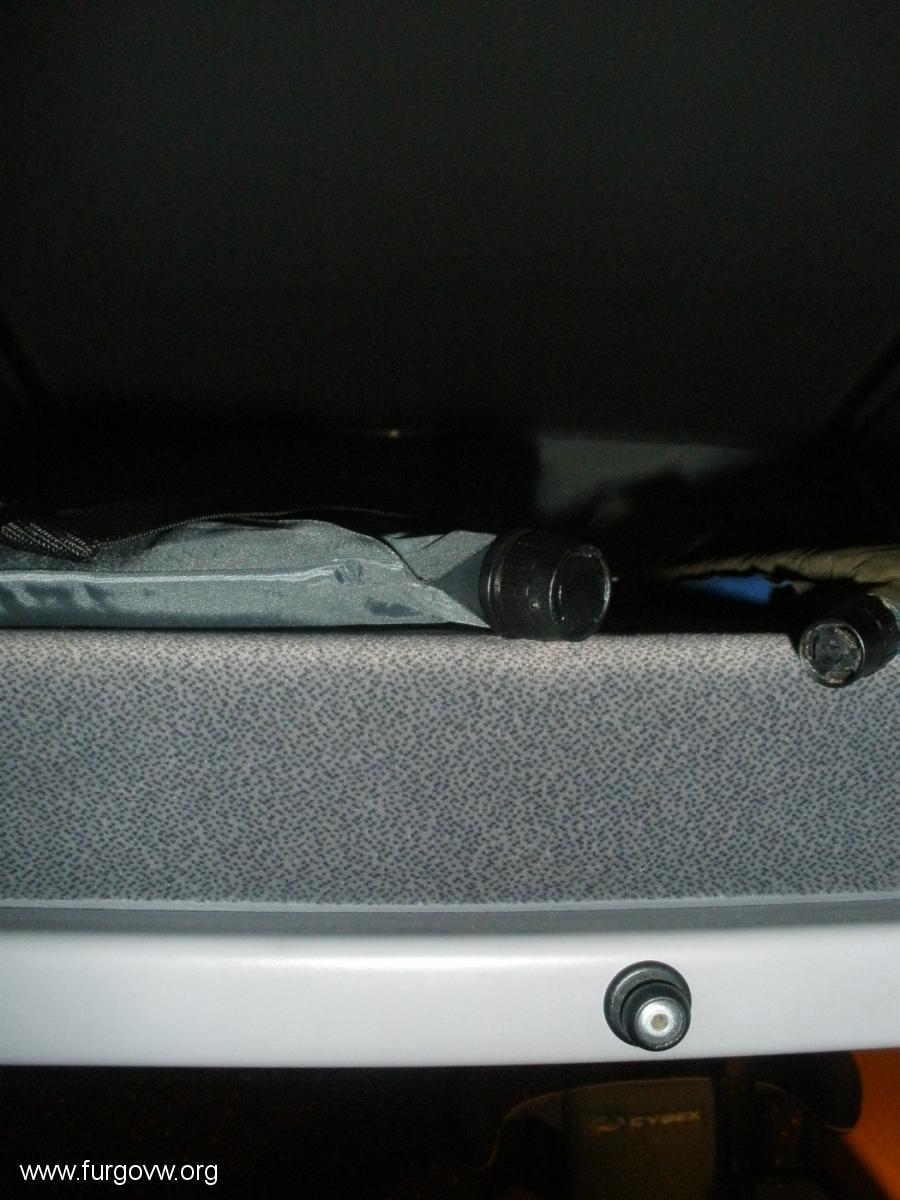

La siguiente foto nos muestra la cama y el techo bajados. El tetón negro es el enganche que sujeta la cama al techo cuando ambos están elevados.
Aquí podéis apreciar el tablón principal que hace de somier bajado con el tetón que hemos dicho era el soporte. Como véis, el colchón no es muy generoso, pero aún así es confortable.

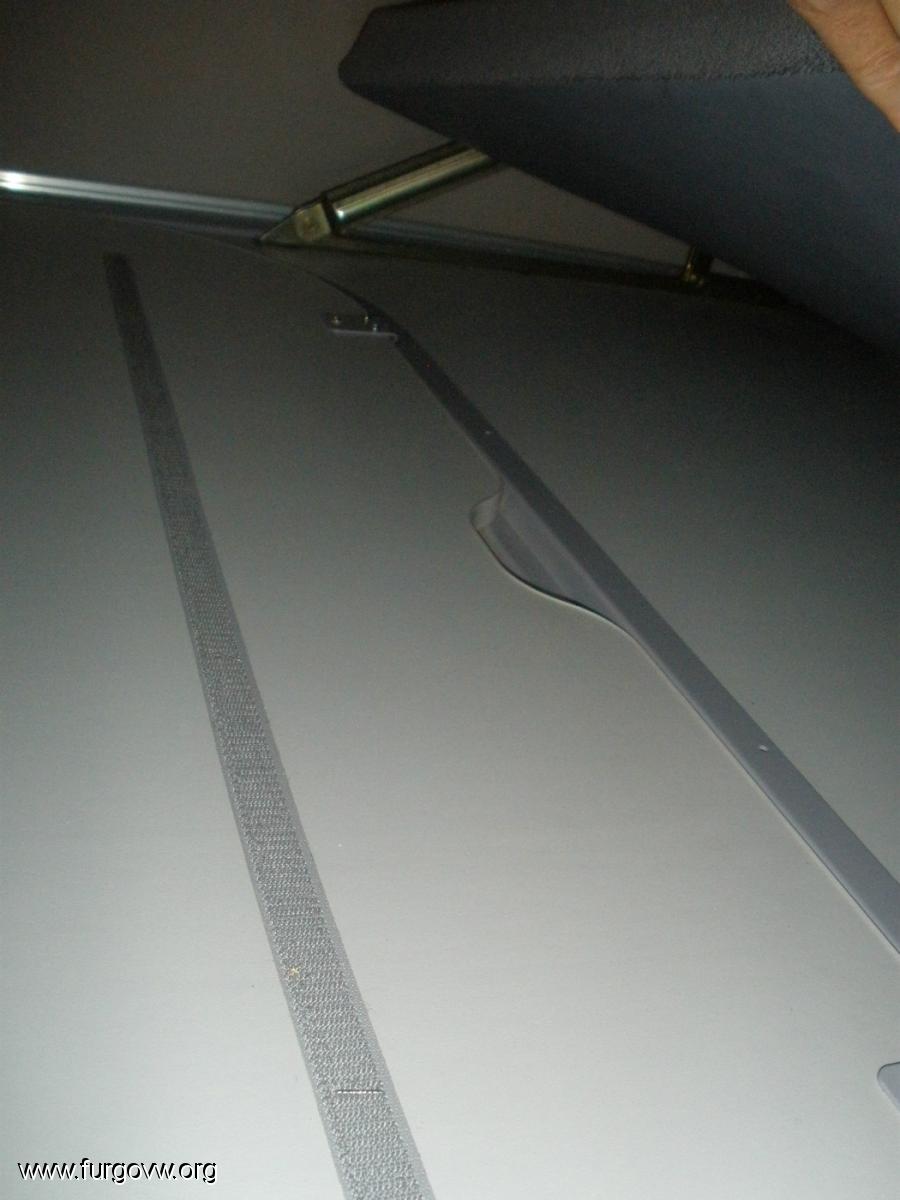

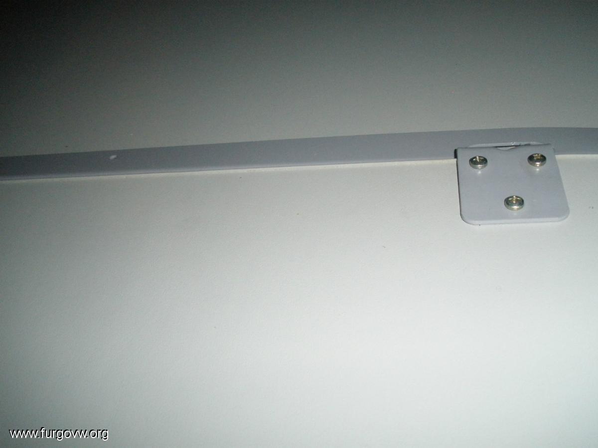

Vista del tablón-somier con la cama elevada. Gira articulado con unas bisagras supersencillas (son unas chapas con forma del rabo de la Ñ que se insertan en un hueco de la moldura y permiten su articulación). Nada supertecnológico.

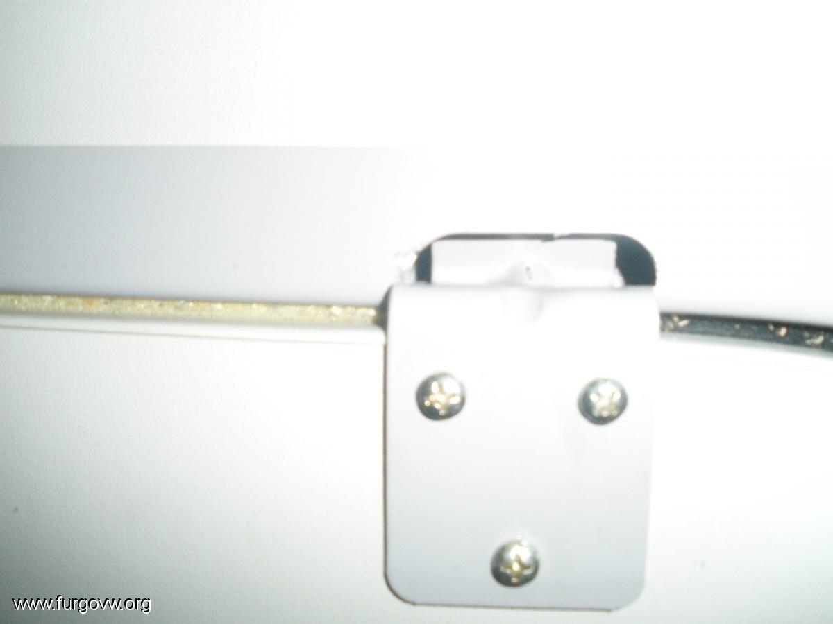

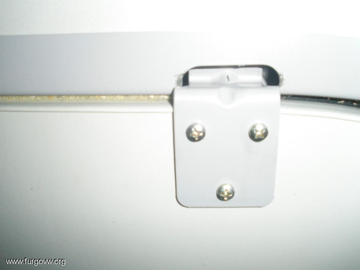

La bisagra anteriormente nombrada. Tal como veis, es eso simplemente. La uña con forma de rabo de Ñ se encastra en la moldura, y su encastre es tan sencillo que simplemente con tirar hacia arriba o hacia el conductor y con un pequeño giro de muñeca, podríamos sacar la tabla.
Aquí abajo lo tenemos. Eso es prácticamente todo. dentro del encastre habrá un centímetro más de chapa.
Foto del tablón somier bajado y sin colchón. La primera raya gris es un velcro y la segunda la moldura con las dos bisagras.
Otra visual de la visagra.
