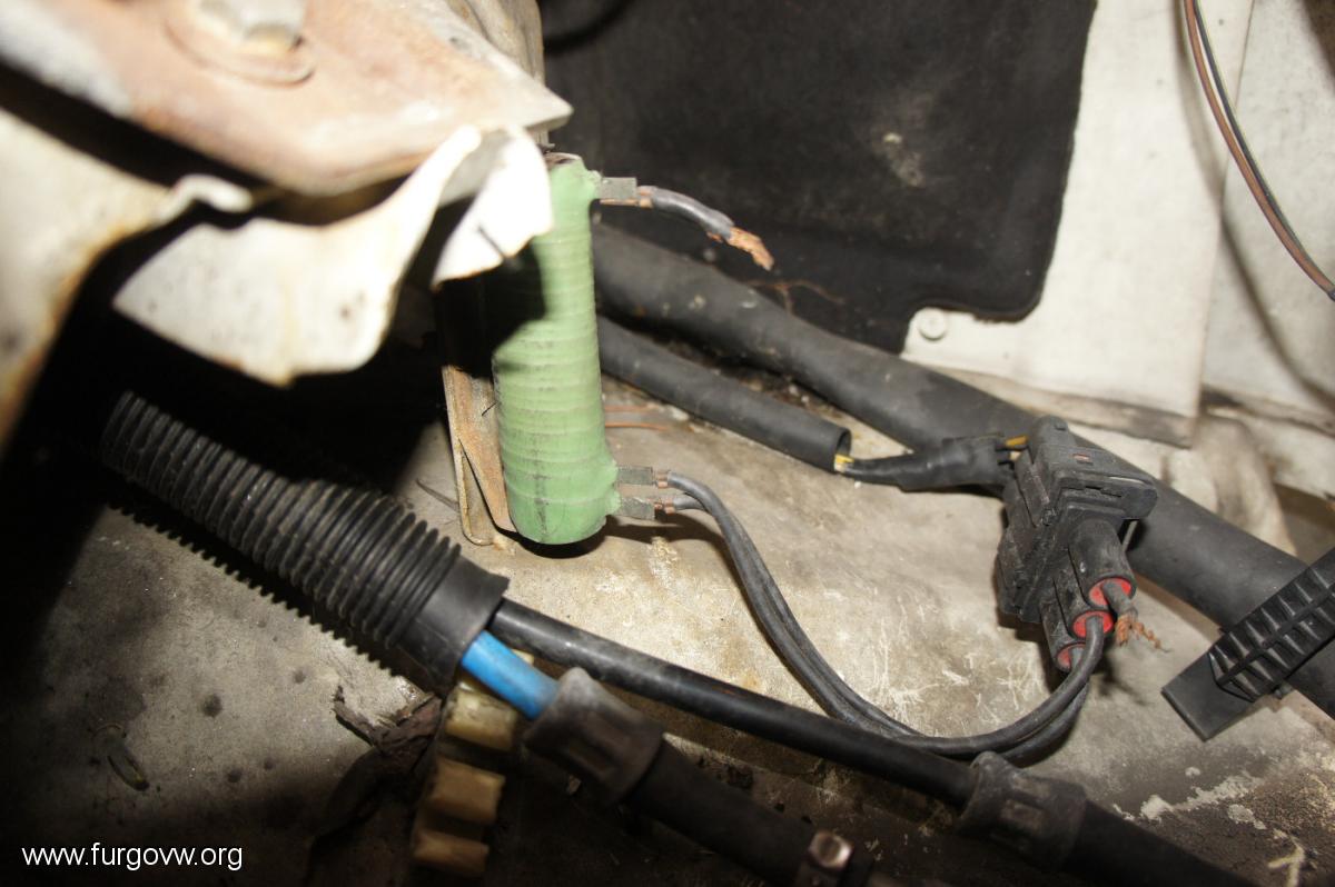

Hola.
Echando un vistazo al motor de la furgo me encontré con esto que parece ser una resistencia
Como se puede observar, el cable está cortado¿Alguien sabría decirme que es? El motor es un 2.4d AAB de una multivan allstar del 96.

No sé si será, pero en los TDI (ACV) hay dos de estas debajo de los ventiladores del radiador, para la velocidad de estos...

eso es.

Pues yo te iba a decir que parece una de las resistencias del hydronic..

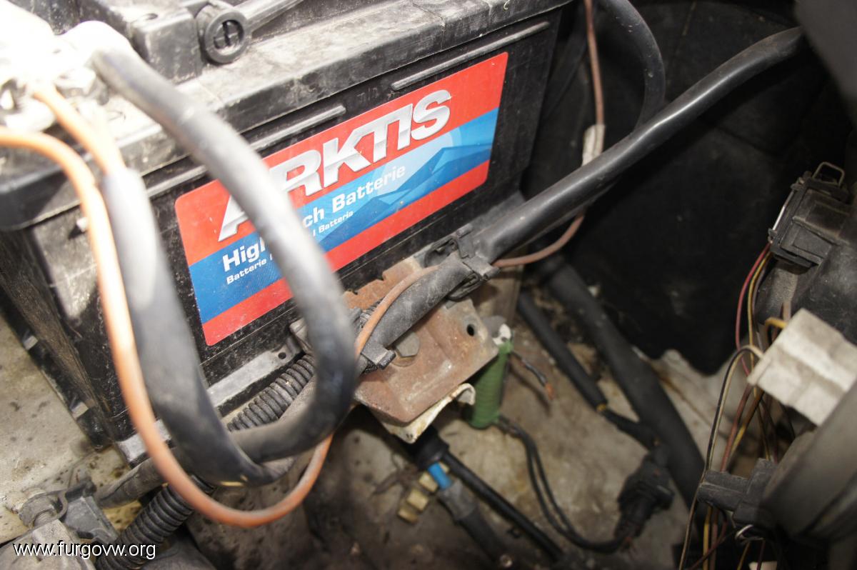

Gracias por la ayuda. La furgo es una 2.4d sin turbo ni nada. Esta se encuentra justo debajo de la batería, si alguien con una vw como la mía con motor aab pudiese comprobar si tb la lleva se lo agradecería. En principio creo que el ventilador esta funcionando correctamente y me da un poco de miedo arreglar la conexión sin estar seguro de lo que es. ¿Sabríais decirme qué efecto tendría sobre el ventilador, no se regularía la velocidad quizás?

Si, es para las velocidades del electro , así sólo tendra la más rápida, con del bien tendrá otras dos

¡¡¡Chapo teankmil!!!gracias por el link, queda el tema aclarado. Ahora a rear la conexión y esperar que la resistencia ese bien.

Comprueba que tenga continuidad entre el terminal que esta sólo y uno de los otros dos, y luego entre el que esta sólo y el otro, y que no tenga entre los dos que están juntos.
