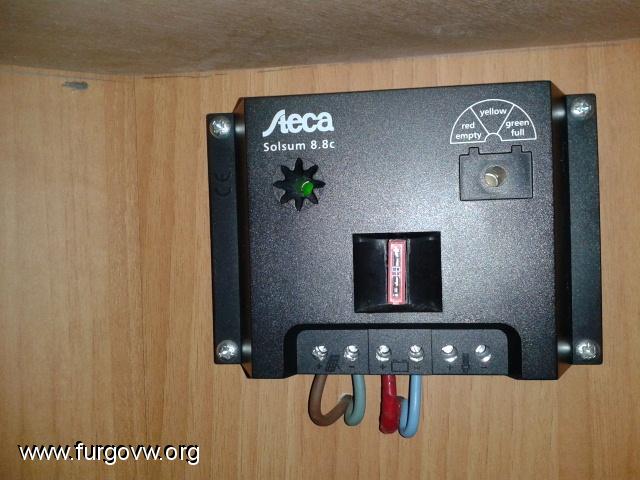

Buenas. Hace 1 mes he comprado una autocaravana y me viene con un regulador de la placa solar que tiene 2 led de color verde.
La duda es que el led verde que tiene forma de sol a veces lo veo parpadear muy rapido.¿Que significa ese parpadeo rapido?. Gracias de antemano y un saludo a todos.

Pero las especificaciones no dicen lo del led parpadeante.... en algunos regoladores varian el brillo dependiendo del brillo del sol.... en este quizás quiera decir que hay poca luz y está apunto de no cargar..... LO PUEDES COMPROBAR TU MISMO......
SUERTE

Gracias a la información de perroflautero podemos saber el significado de los leds....
"El regulador cuenta con un LED verde y con un LED multicolor que puede
modificar su color del rojo al verde en 10 tonalidades diferentes. El LED verde
se enciende tan pronto como el módulo genera energía. Cuando el regulador
limita la corriente de carga, este LED parpadea. El LED multicolor indica la
tensión a través del color. Una desconexión de carga inminente se indicará
con un parpadeo rápido de este LED. Una vez desconectada la carga, este LED
empezará a parpadear lentamente."
