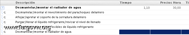

lo mas parecido que encuentro en tiempos de reparación...1h 10min y todo lo que se hace aparte de "desmontar el radiador" (sólo tienen que desplegarlo, que es diferente de desmontar todo el frente)
