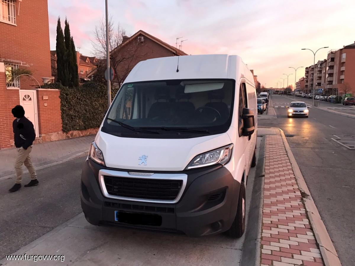

Muy buenas a todos, como dije en uno de mis mensajes, compramos una boxer casi nuevecita, y estamos intentando camperizarla poco a poco entre los 2... os muestro la pequeña evolución que llevamos.
Las 3 primeras fotos son justo el mismo día que fuimos a por ella!!! el resto son los avances, como he dicho antes, realizados. Claravoyas, ventanas, toldo, cubre cristales del frontal y ventanas de piloto y copiloto y como hemos metid los tubos por el cual van los cables de toda la instalación eléctrica...
Ahora mismo estamos un poco estancados, porque no sabemos que tipo de material para aislar es el mejor, si proyectar poliuretano, con el problema que conlleva de inflamación... poner planchas...Tb me gustaría saber si hay algún alma caritativa que nos diga como ha hecho para salvar los nervios de dentro de la furgoneta, para poder aprovechar al máximo los centímetros de la furgo... tenemos muchas dudas, ya que es la primera vez que realizamos este proyecto, pero bueno, poco a poco se irán solventando.
Espero que os guste, un saludo a todos
