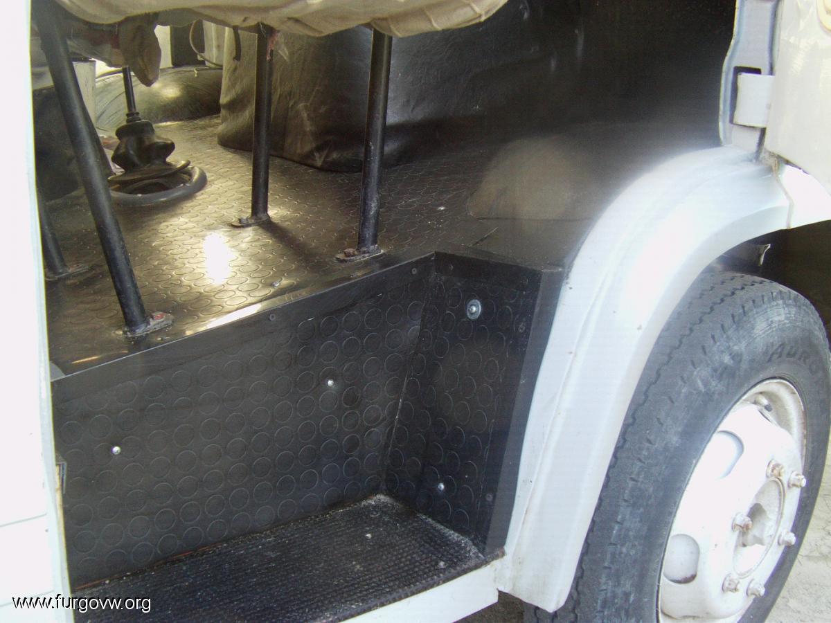

Primero le hice una chapa en el cierre de la capucha del motor, donde luego encajaría el aislante acustico.

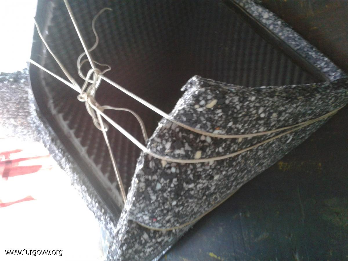

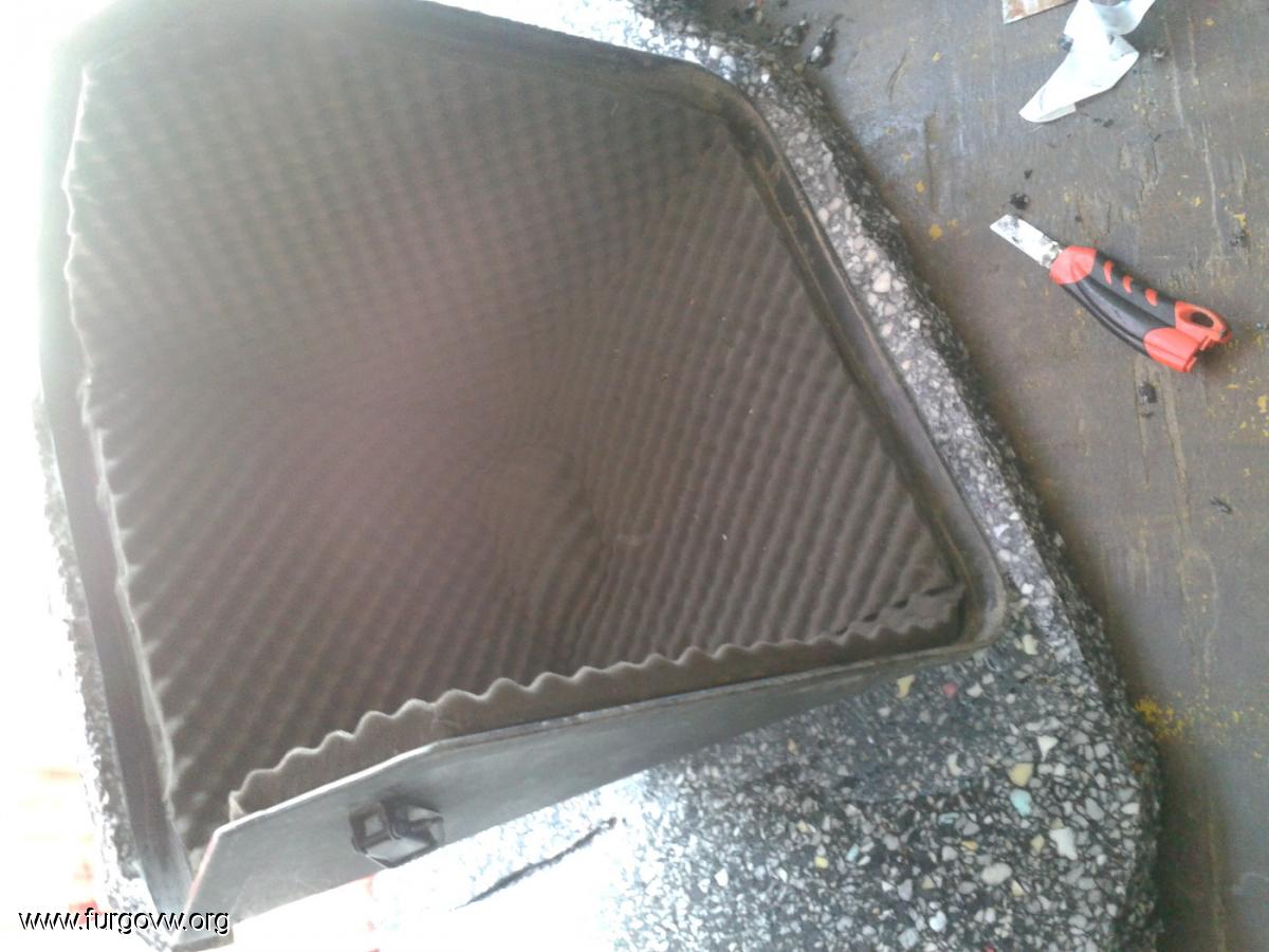

Forré el interior de la capucha del motor con copopren de conos. todo está pegado con cola de contacto. luego forrado con copopren de 4cm (recomiendo mas el de 2cm).
Por el hueco de la batería también se colaba ruido.
Por el hueco del freno de mano también se colaba ruido y lo aislé.
las puerta las rellené de espuma envuelta en plástico (para que no absorba humedad), ahora suenan sordas, no como antes, efecto tambor.
Todo el salpicadero con el mismo método para evitar efecto tambor y que no retumbe el motor.
Ahora viene el suelo, que es creo yo por donde se cuela mas ruido.

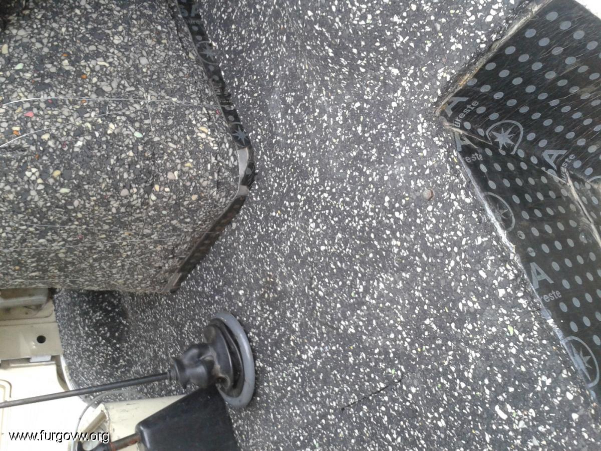

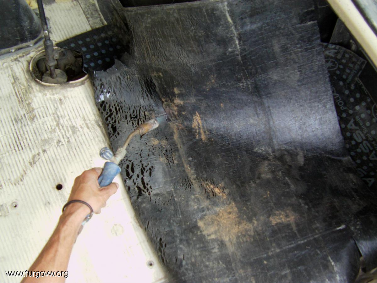

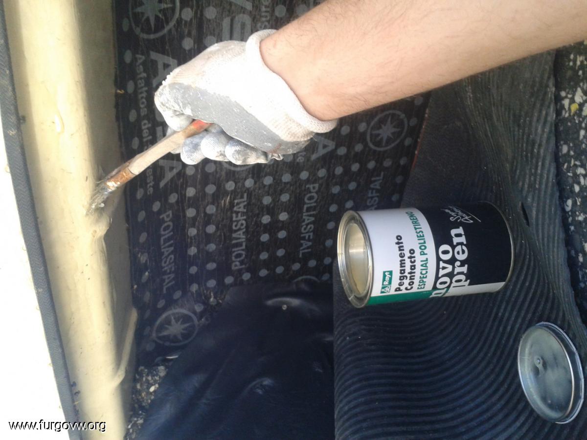

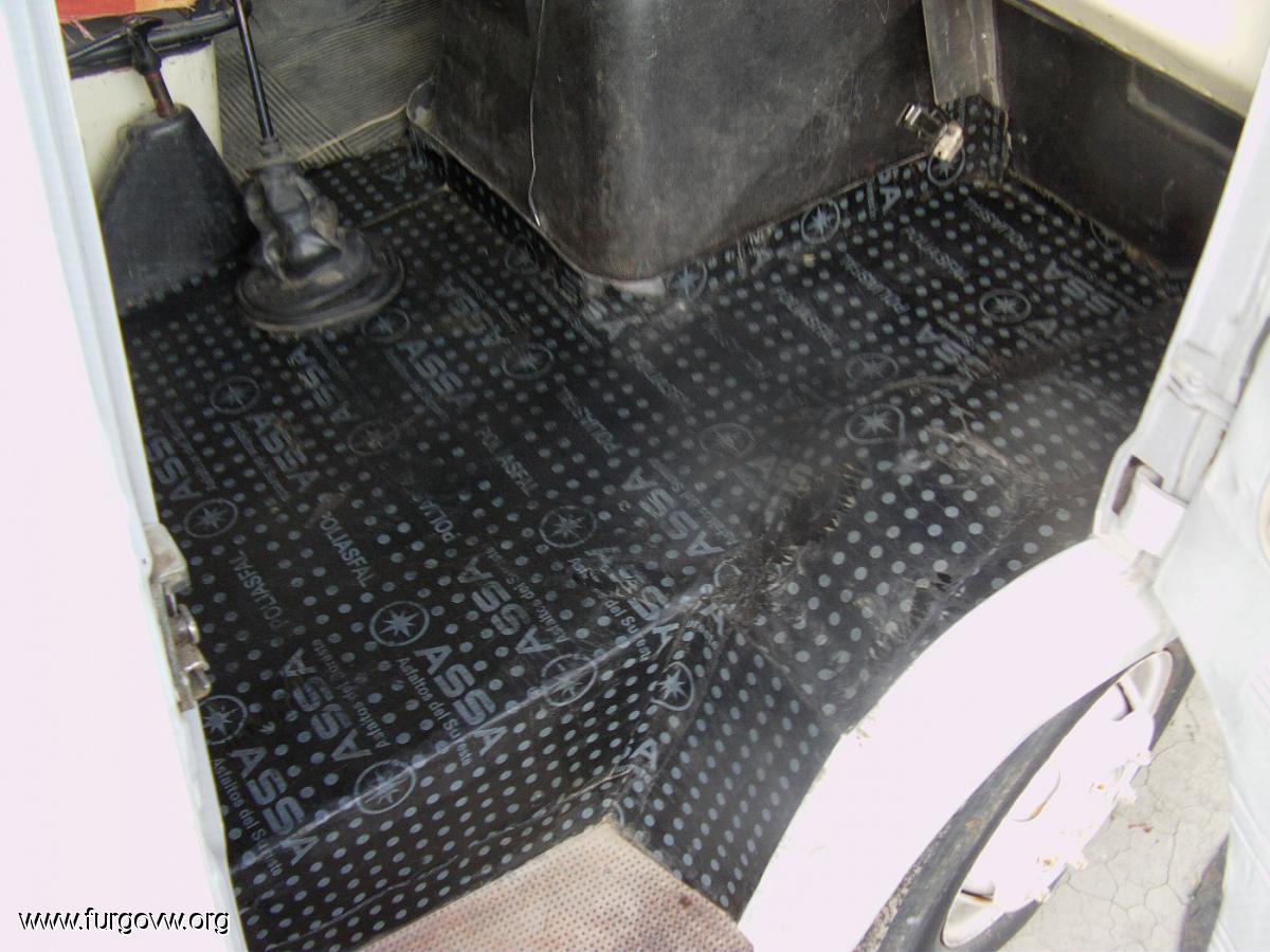

Como tenía por casa tela asfáltica, forré todo el suelo de la cabina.
luego  le puse una capa de copopren de 2cm, que aunque es menos gordo que el de 4cm, es mas denso y aisla lo mismo.

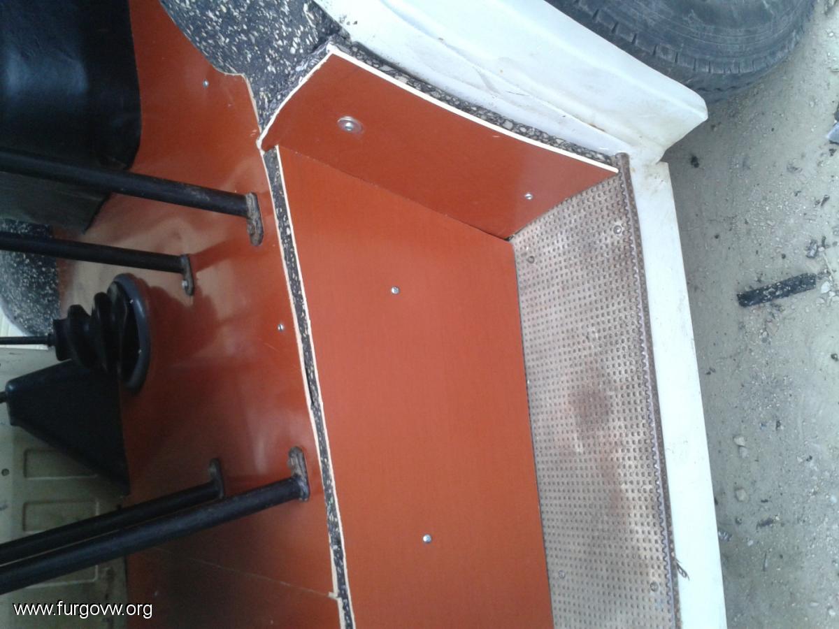

Después del copopren, le puse chapón.
y luego un vinilo.

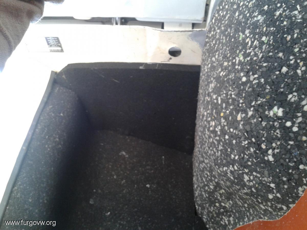

Bajo el salpicadero le he metido tambien copopren

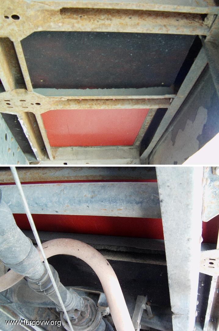

Viendo que este material copopren de 2cm funciona bastante bien, he empezado a pegarlo en el suelo de la furgo por fuera. Dandole un par de capas de caucho. En la zona de la caja de cambios se nota bastante, suena menos.
las cosas que le he hecho el resultado ha sido ENORME El ruido del motor en la cabina se ha reducido la ostia! Creo que lo del suelo ha sido lo que mas ruido ha eliminado.
Me faltan los cierres de las puertas meterle estas tiras acolchadas que hay y alguna cosa mas que se me vaya ocurriendo, o que se me haya olvidado comentarlo ya pondré fotos...Saludos

Muy bien me viene al pelo .palmas me quedo con alguna idea,lo de suelo ahí le has dado bien ,en la tapa motor por dentro hay iosofon i por fuera coopren no cabe coopren por dentro también? I como has forrado la tapa motor?

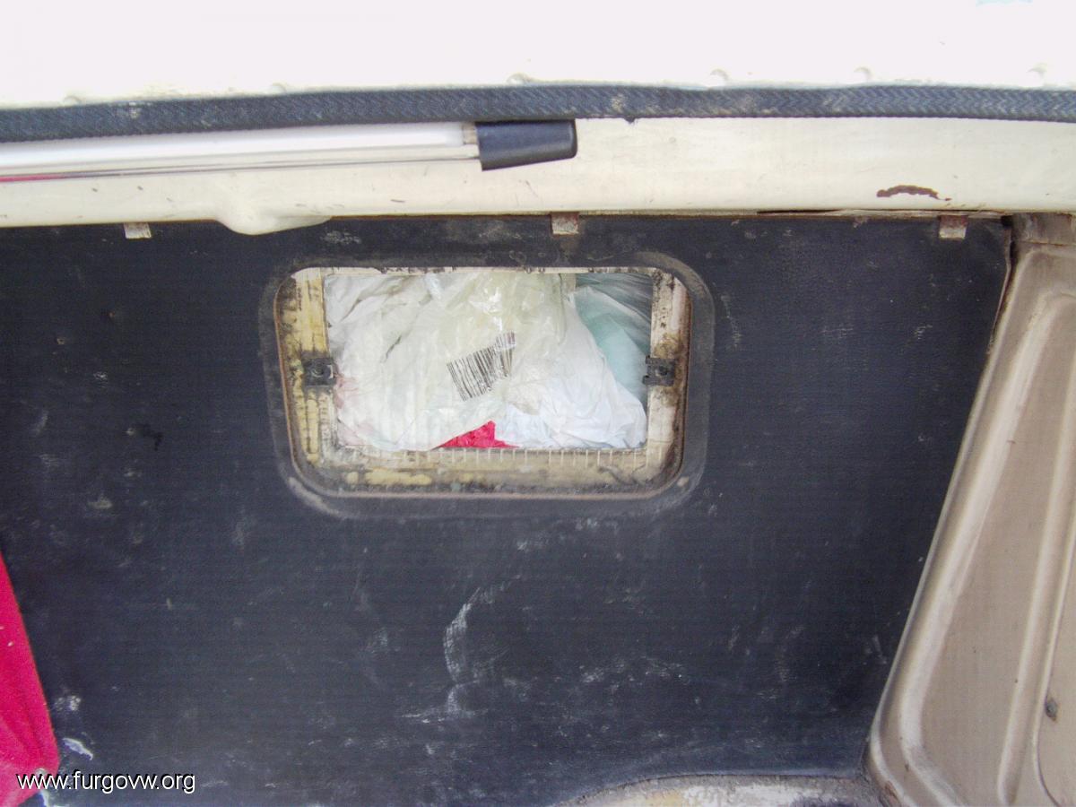

Ahora que volvi a ver las fotos tranquilamente, que es que tapaste la trampilla de ventilación de debajo del salpicadero?

Sí, la trampilla de ventilación anulada por completo!! era casi un subwofer, alargada hueca dentro y fuera, se cuela ruido. Tapé por dentro la zona de la rejilla delantera con goma negra y luego le metía a presión espuma envuelta en plástico, luego le puse la tapa, tela asfáltica y el copopren.
El interior de la capucha si es isofón, yo creo que el copopren ese de 2cm cabe dentro y posiblemente aisle mas, ahora lo haría así.
Ahora estoy poniendole el copopren en el suelo por fuera, empezando desde delante para atrás. la zona roja es el suelo lo que no he puesto todavía, lo negro el aislante. Tambien le cambié todo el suelo de atrás, paneles de madera marina de 1.6cm creo, la que traía era menos gorda. los paneles me costaron 36€ cada uno, utilicé 3 en total.

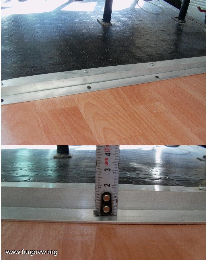

Aunque la espuma de copopren son 2cm, luego el chapón al ir atornillado al suelo y bien prieto la espuma se comprime y no hay tanto desnivel, tampoco se hunde el suelo de la cabina, queda sólido. Tenía esa duda antes de ponerlo pero el firme queda bien. Entre la cabina y lo de atrás pensé ponerle un remate con una inclinación para que no se note tanto la diferencia entre un suelo y el otro pero tenía por ahí unos remates de aluminio y he preferido reclicar, si veo que me tropiezo ya buscaré algo que disimule el escaloncito...

Que buena tío, joder, pues casi 20mm de escalón entre la cabina y la caja EH!? Yo lo tengo todo al mismo nivel, el día que cambie el suelo a ver que hago...porque tengo ahí un percal...yo no tengo chapa en el suelo, ca directamente madera, luego el aislante, y después madera, encima de esta última madera el vinilo jeje.
