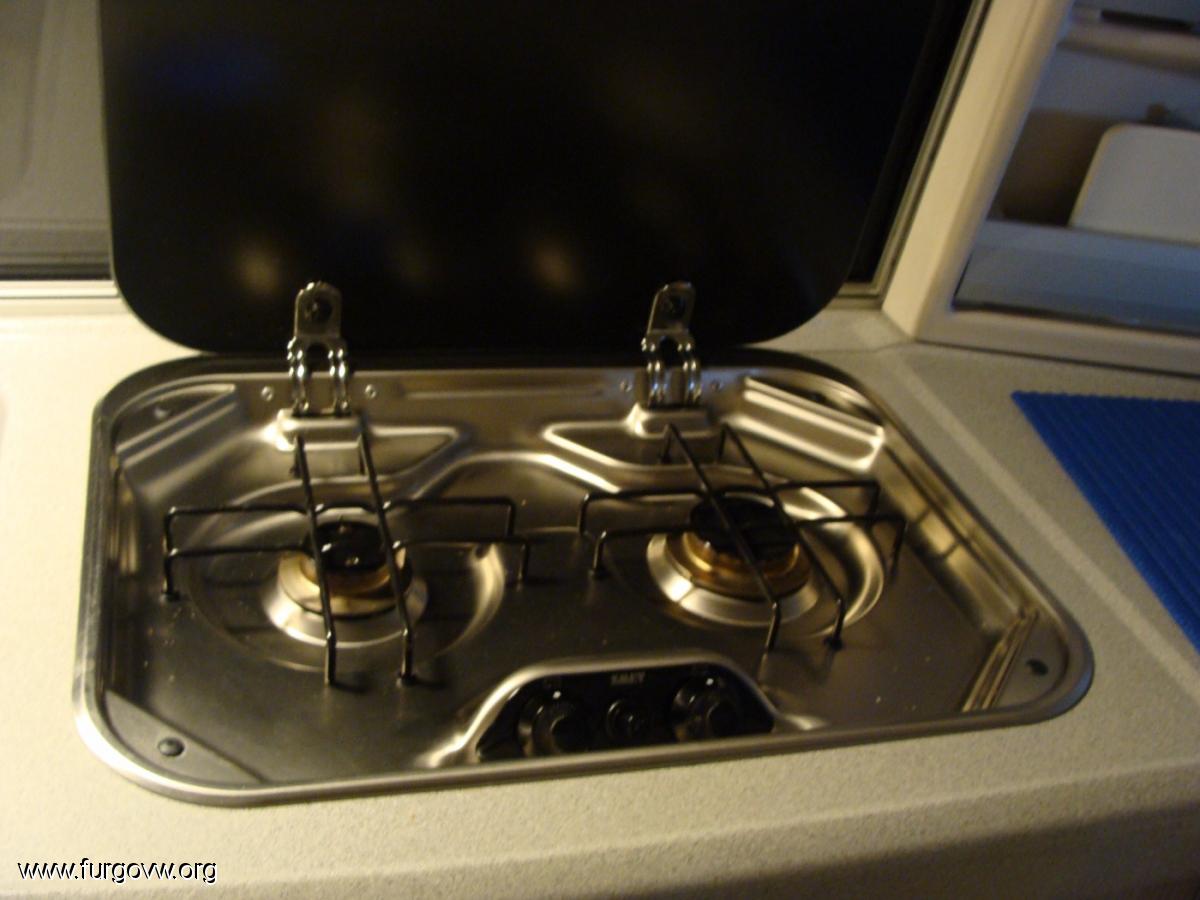

txusmari
Que se fije si el palito(no me acuerdo de como se llama) que está detrás de los fogones este limpio.Si está sucio se apaga.
txusmari
Aquí no se ve bien pero son unos palitos que están justo detras del "fuego".Tienen que estar muy limpios.
