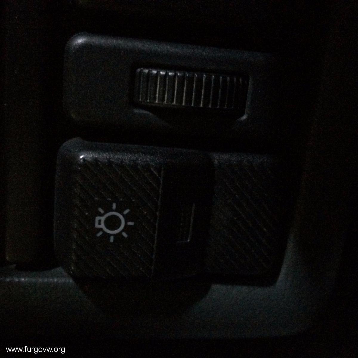

Reparando y desmontando este interruptor, me di cuenta de que desconocía su funcionamiento e información dada por la iluminacion (o no iluminación de sus anagramas). Llegué a creer que el interruptor no señalaba bien cuando lo actuaba. A continuación lo que he descubierto:
Algunas (o todas) las fotos están mal orientadas. Aunque lo he intentado todo, no se ponerlas bien. Aclaro que yo las he subido a la galería bien orientadas.
Posición 1. Interruptor en reposo.
Llave de contacto sin girar.
No luce ningún indicador.

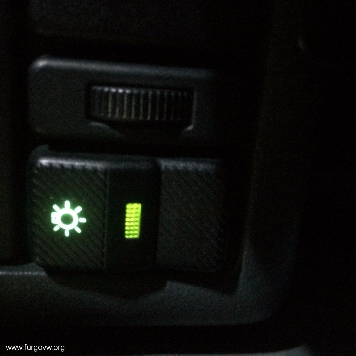

Posición 3. Interruptor en primera posición hacia arriba.
Llave de contacto girada, pero sin arrancar.
Anagrama de bombilla sigue luciendo: Sigue significando que hay presencia de tensión en los circuitos generales de la instalación de abordo, pero no es indicativo de que haya ningún alumbrado exterior encendido.
Lámpara verde rectangular luce: Ésta si significa que se han encendido las luces de posición (en el exterior)

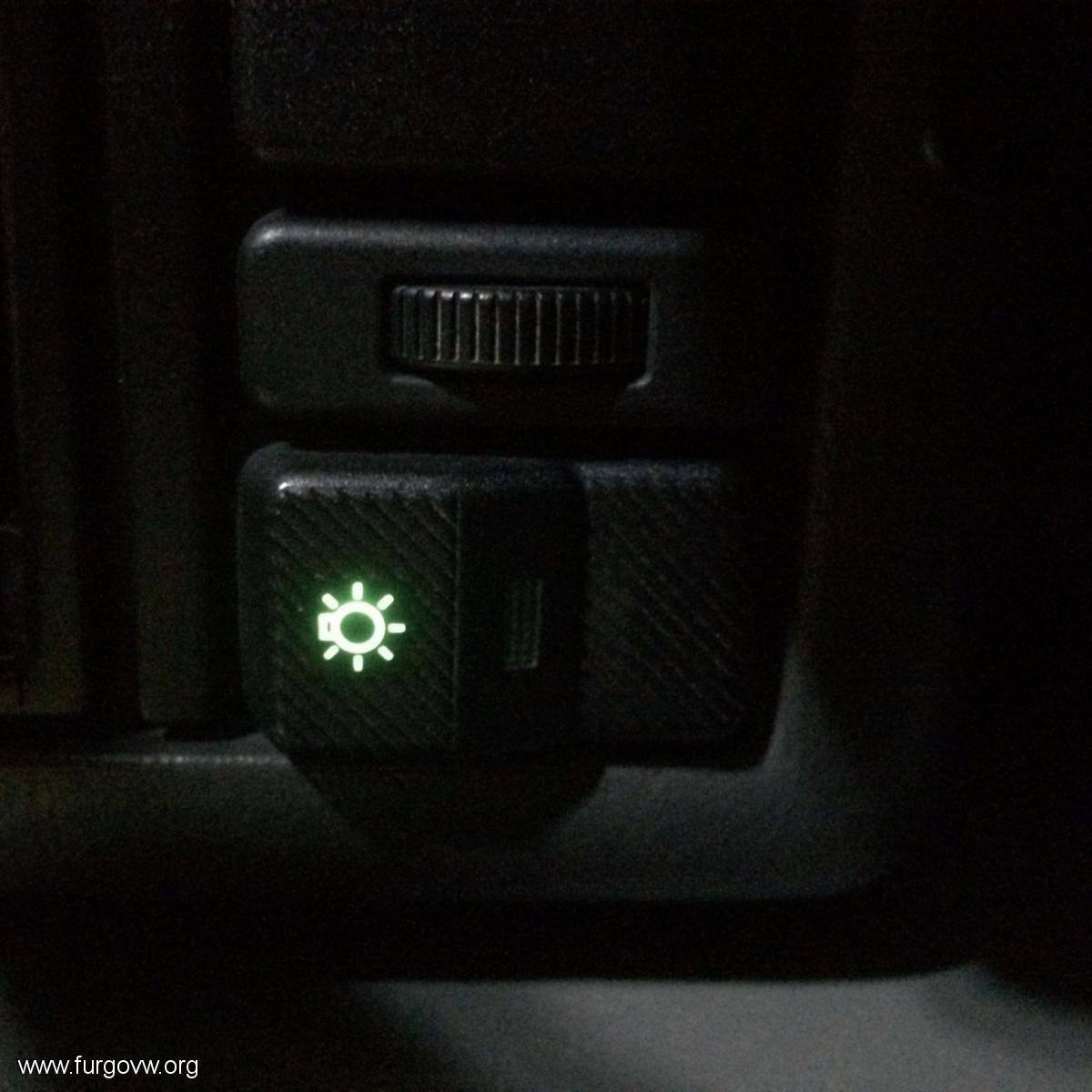

Posición 4. Interruptor en segunda posición hacia arriba.
Lámpara verde rectangular no luce: Significa que se han encendido las luces de carretera (las de cruce). Es una verdadera contrariedad, pero cuando se apaga esta luz rectangular es eso lo que significa y reitero, que los faros, luces de cruce o carretera lucen.
No deja de ser una curiosidad este comportamiento, que si bien no sigue la lógica a la que estamos todo el mundo acostumbrado, si que da la información. Simplemente se ha de interpretar adecuadamente.
