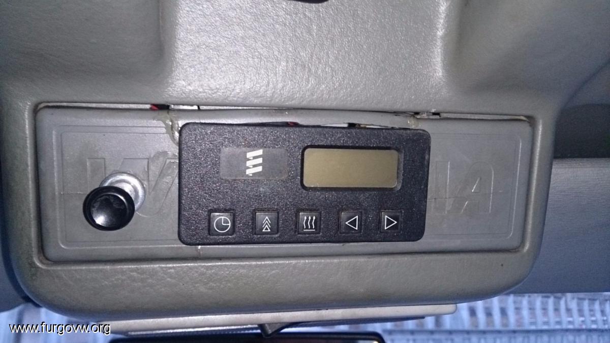

Tengo un problema con la calefacción estática Eberspacher. El programador está estropeado (aparecen los dígitos a medias) y no calienta ná. Cuando tiro del pitorro de encendido suena un rato y se apaga. Sabéis si existe alguna forma de puentearla o hacer un by pas con los cables para que funcione sin el programador?. He mirado en el buscado , pero no encontré solución. Ahora estoy en Inglaterra y cuando vuelva a la península, pondré uno nuevo.

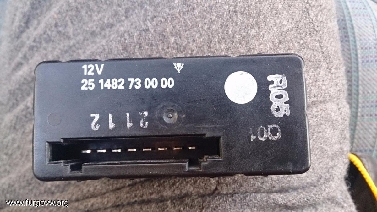

Es una T4 del 92. La calefa es una Eberspacher. No se que modelo. Por detrás viene un nº 25 1482 73 00 00 .
Gracias por contestar  ;). No se cómo se ponen fotos, si no, las ponía..

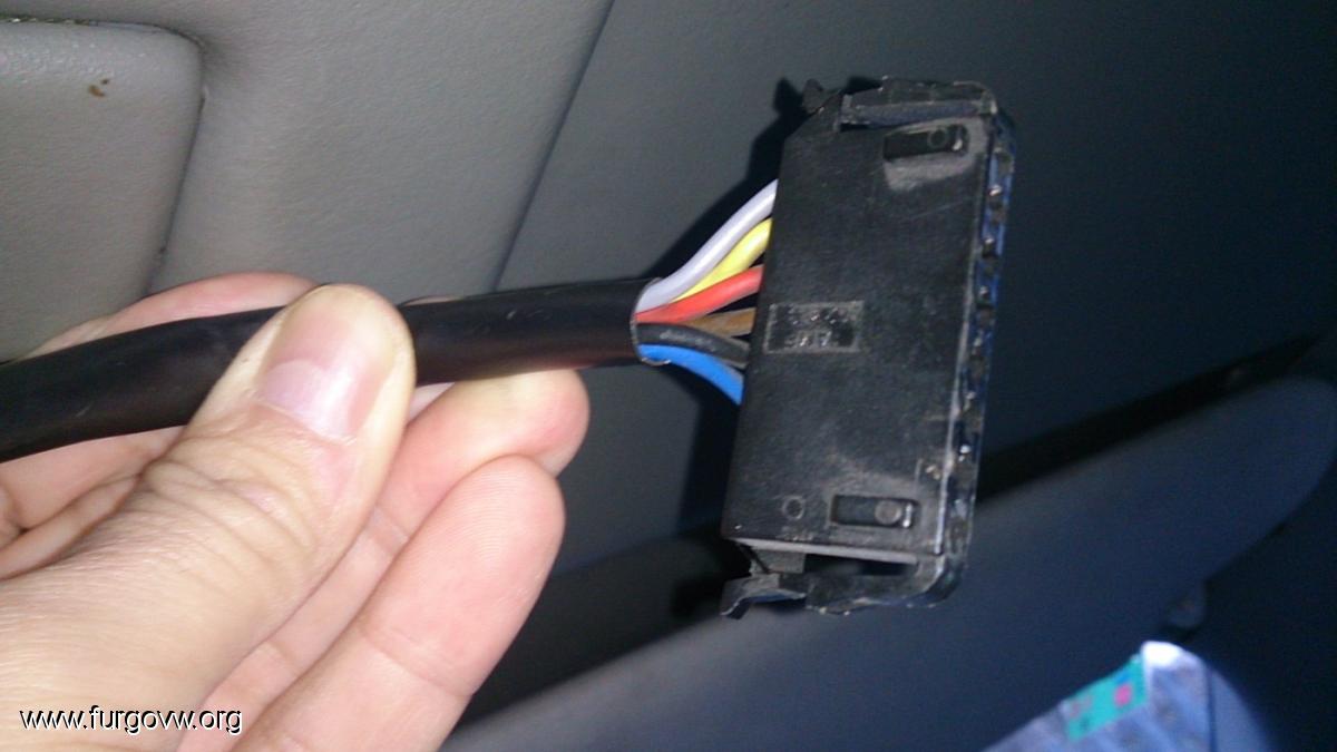

en teoria con la clema desconectada del programador, si le metes 12vdc al amarillo la cale deberia arrancar y mantenerse a todo trapo hasta que le quites los 12 vdc.
Con el gris y/o grisRojo regulas la velocidad pero para ello necesitas el programador u otro termostato eberspacher. Pero con el amarillo solo ya deberias poder darle caña a la cale. Puedes poner un interruptor y activar a tu elección. Otra opción es alimentar 12 vdc al amarillo vía un termostato normal de los que venden en cualquier ferreteria. Mira el brico de triti de instalación de termsmostato para que te hagas una idea.

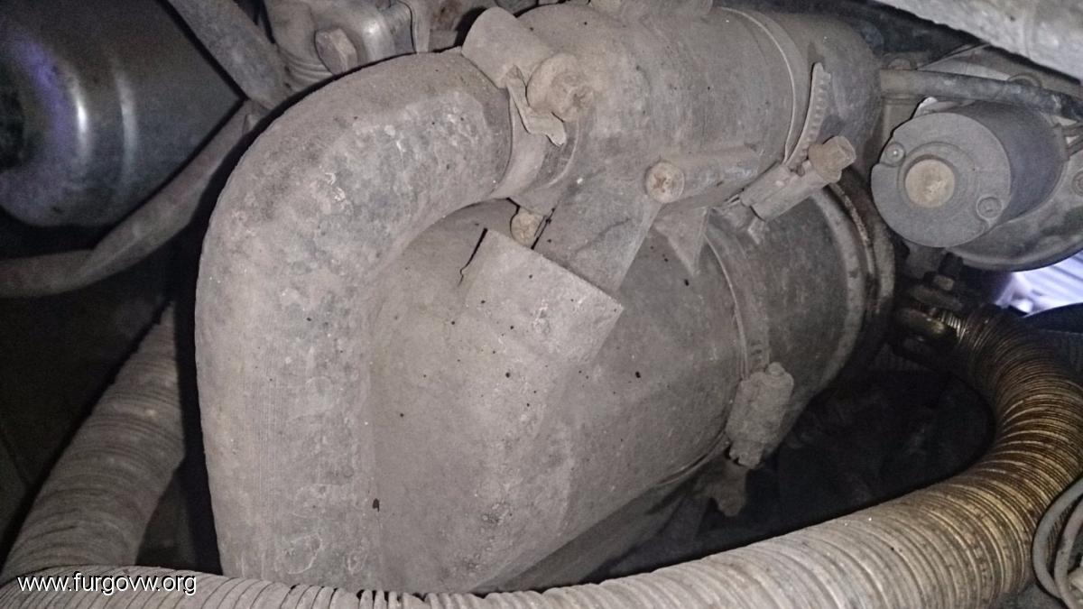

Choren
Esta es la calefa. Creo que es Hydronic, pero no estoy seguro. Está en un sitio bien complicado. Investigaré en el buscador a ver si la hago funcionar.
Gracias por tu ayuda  ;)
