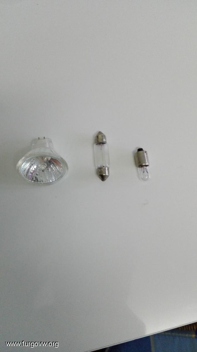

Primero os enseño los 3 modelos de bombillas que tenia en el interior de la furgo:
1.- MR-11 (foco de lectura- 1 unidad)
2.- Festoon 37 (2 unidades )
3.- BA9S (4 unidades)

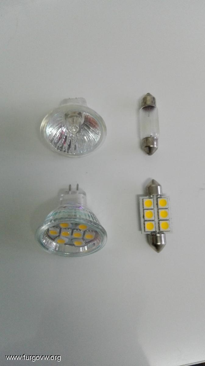

Foto de las normales y de las LED:
Las 2 primeras las encontre en lulukabaraka, las he cambiado y van de cine .palmas

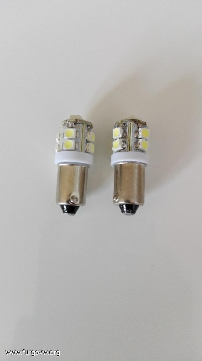

Por el contrario las tipo BA9S las encontre en amazon y creo que vienen de china como las de ebay y una vez montadas como tenia las otras NO ENCIENDEN!! Son estas:
Nose si las de lulukabaraka tienen algo internamente que las otras no tienen, alguien podria echarme una mano .loco2 .loco2??

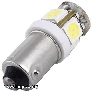

Ahi va el enlace:
http://www.amazon.es/gp/product/B00CGULVQO?ref_=pe_386191_37038281_TE_3p_dp_1
A ver si ves algo raro que igual no me he dado cuenta .panico.
¿Conoceis alguna otra web que sea mas fiable y pueda tener este tipo de bombilla?
mcanada
Esa no es la que tú has puesto en la foto.
La del enlace lleva 5 led´s 5050
y la de tu foto lleva 9 ó más led´s (que no alcanzoa ver de tipo son, pero no son 5050)
O te has confundido de enlace o te han enviado algo distinto...
furib
Tienes razon, he hecho 2 compras hasta ahora y tengo los 2 modelos, por un lado el del enlace y por otro lado el de la foto y ninguna de las 2 enciende. .loco2 .loco2
